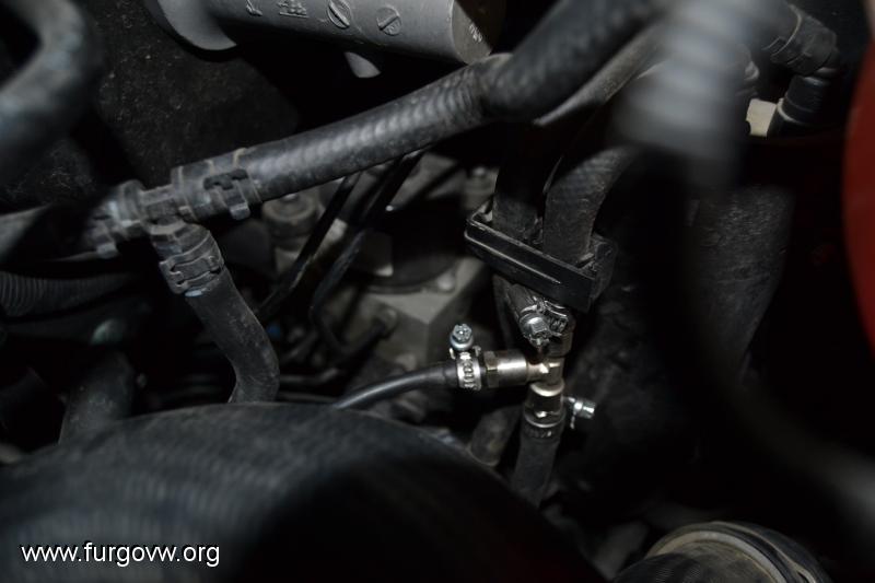

con tubo de gasoil flexible, y una T de 8mm de grosor y la otra de 6mm hice un corte en el retorno del gasoil despues del filtro y con unas bridas de hierro bien empalmado para que no coja aire, lo encontré màs facil que tener que bajar el deposito y poner un espadín.
Ando liado montando también una Airtop en una T5 y revisando tu post he visto que has cogido el tubo de la derecha para alimentar la calefaccion. Si no me equivoco va al filtro, a la entrada que pone VM. En teoria no es el retorno, si no la entrada de combustible a la inyección del vehículo.
RT - Return line to fuel cooler
VF - Supply from fuel tank
VM - Supply to tandem pump
RF - Return from tandem pump
Traduccion google
RT - Línea de retorno de combustible más fresco
VF - Suministro del tanque de combustible
VM - Suministro a la bomba tandem
RF - Retorno de la bomba tandem
El retorno en tu foto seria el tubo de la izquierda, el que pone RF (en mi foto se aprecia).  Has tenido algún problema con la calefacción por tenerlo conectado a ese tubo?? Algún descebamiento??

Hola buenos días yo tengo la misma duda: estoy instalando una Webasto en una t5. Y estoy en ese paso de cortar para poner la t.  De qué macarrón corto?? No debería ser de rf??

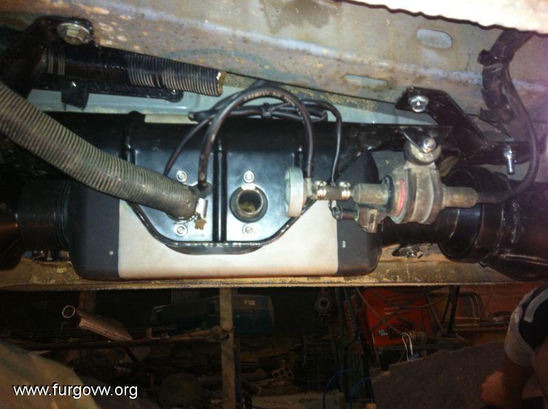

¿Cómo has protejido la calefacción de las salpicaduras de agua , barro y piedras?
¿La has metido dentro de una caja metálica?
Unas foticos de la calefa instalada y terminada vendrían bien. Gracias.
vamos que nos vamosssssss
punxalmenar
En esta foto se ve bastante bien, esta metida en el nervio justo debajo del peldaño del acompañante y luego despues de aqui ya puse el plastico protector de los bajos que cuando los pones todos ya queda bien resguardada, de esto último no tengo fotos ya que no se aprecia muy bien. Nunca he tenido ningun problema, por ahora!  .malabares
8A KDD EN ALMENAR (LLEIDA)  2, 3 y 4 de JUNIO DE 2023 | https://www.furgovw.org/foro/index.php?topic=382656.0 - http://www.almenarcamper.com
dany.harley
Perfecto. Entonces queda encerrada, digamos, en el protector de plástico de los bajos, esos que van con las grapas metálicas. Lo digo porque en la casa oficial me dijeron, que si lo dejaba al aire, me iba a durar nada y menos, porque le entraría agua de las salpicaduras y se fastidiaría la electrónica o se golpearía con las piedras y barro que proyectan las ruedas.
Así lo haré y si veo que queda perfecto me evito tener que hacer una caja metálica para los bajos. Gracias.
