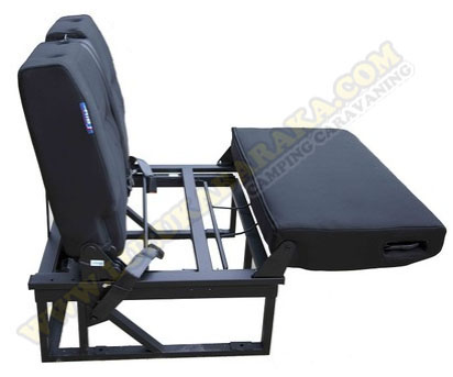

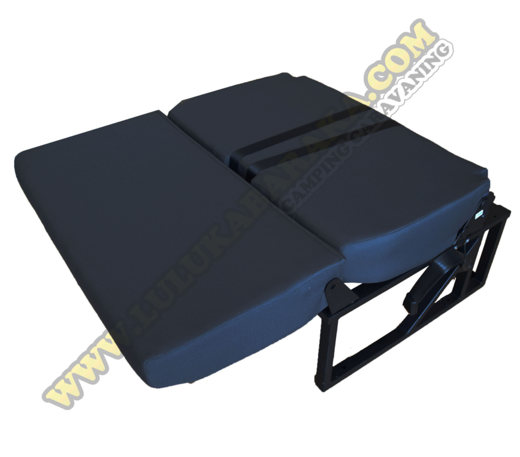

JmGarciaM
Cita de: AMD CRAFTER en Diciembre 19, 2019, 18:51:39 pmgracias JmGarciaM, ese asiento no se si me vale, no se si hay que dejar espacio por detrás para abatir esa parte del respaldo, mi idea es poner detrás la cocina, no voy muy sobrado de espacio. Tu crees que se puede poner el mueble de la cocina pegado al respaldo?
El Altair3P se abate un doble respaldo y te hace una cama. Hay otro, el Neptune3P, que no tiene el doble respaldo.
El Altair3P
El Neptune3P

Coneho_Pirata
Si metes este asiento parece que tienes q dejar el espacio que dices, pero sigues pudiendo poner la cocina tras los asientos. El problema que comentas lo tienen solucionado en la nugget por ejemplo, aqui tienes una del foro para que le eches un vistazo

Uro-Camper
El Neptune te vale para lo que comentas. Justo detrás puedes poner la cocina. Se puede colocar en la Crafter. La marca es Scopema. Debes tener en cuenta que por cada plaza resta 75 kg a la MMA y el asiento pesa....diría que los 100 kg.
75x5= 375 kg
Asiento: 100
Total 475 kg a restar a la carga libre que tenga la furgo. + camperizacion + depositos, etc
