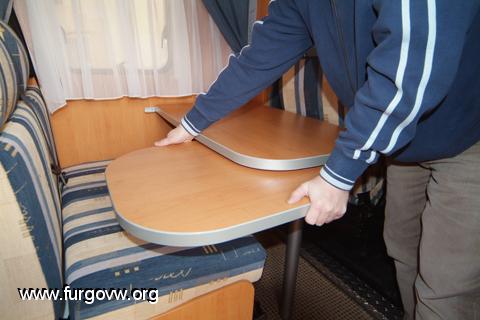

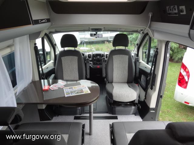

¿Alguien conoce el sistema de estas mesas?
Me gustaría montar algo así y no sé si ya hay algo en el mercado o hay que apañarse algo.
¿Sabéis si se puede plegar la mesa o necesariamente va fija al suelo de la furgo?
Gracias por adelantado!

Creo que no me equivoco si digo que esas mesas y en general cualquiera o todas, llevan la pata plegable y la mesa sobre un carril en pared del que se puede quitar para guardar y viajar, incluso las que tienen extensión para llegar cómodamente el copiloto.

Esa es la que justamente quiero montar yo tambien y no se como hacerla

esas mesas se desmontan del carril con mucha facilidad, tambien se desmonta la pata sobre la mitat mas ó menos para ponerla mas baja par hacer cama.
la pata no se puede quitar totalmente de la mesa, por lo que hay que guardar la mesa con la pata

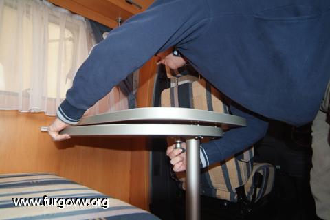

CArril para el soporte lateral para que sea desmontable.
La unión entre las dos partes de la mesa que gire...
Y justo debajo d esta la pata tipo enroscable o plegable.

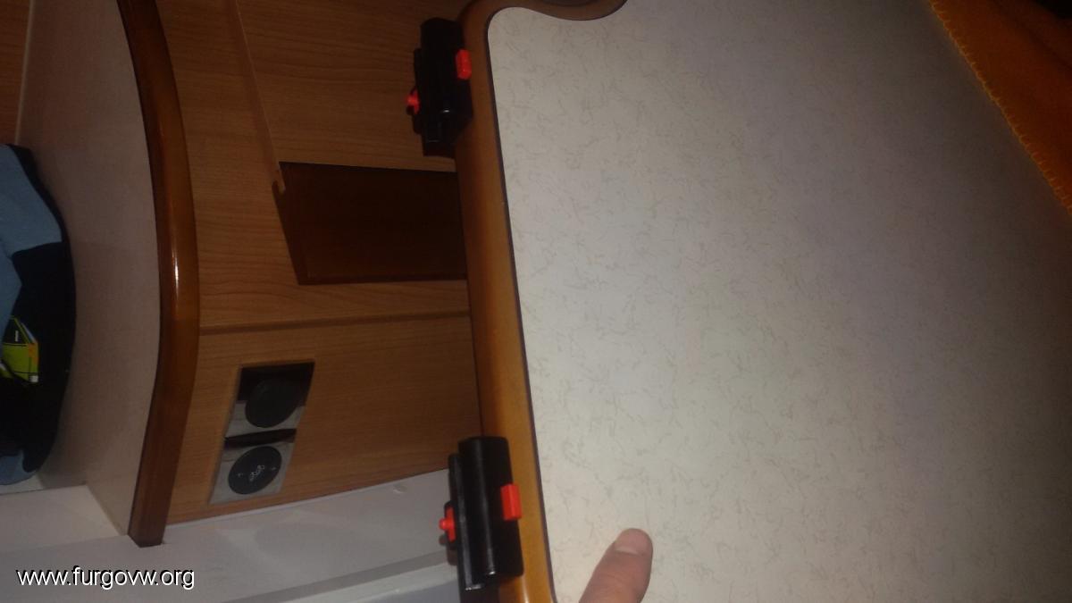

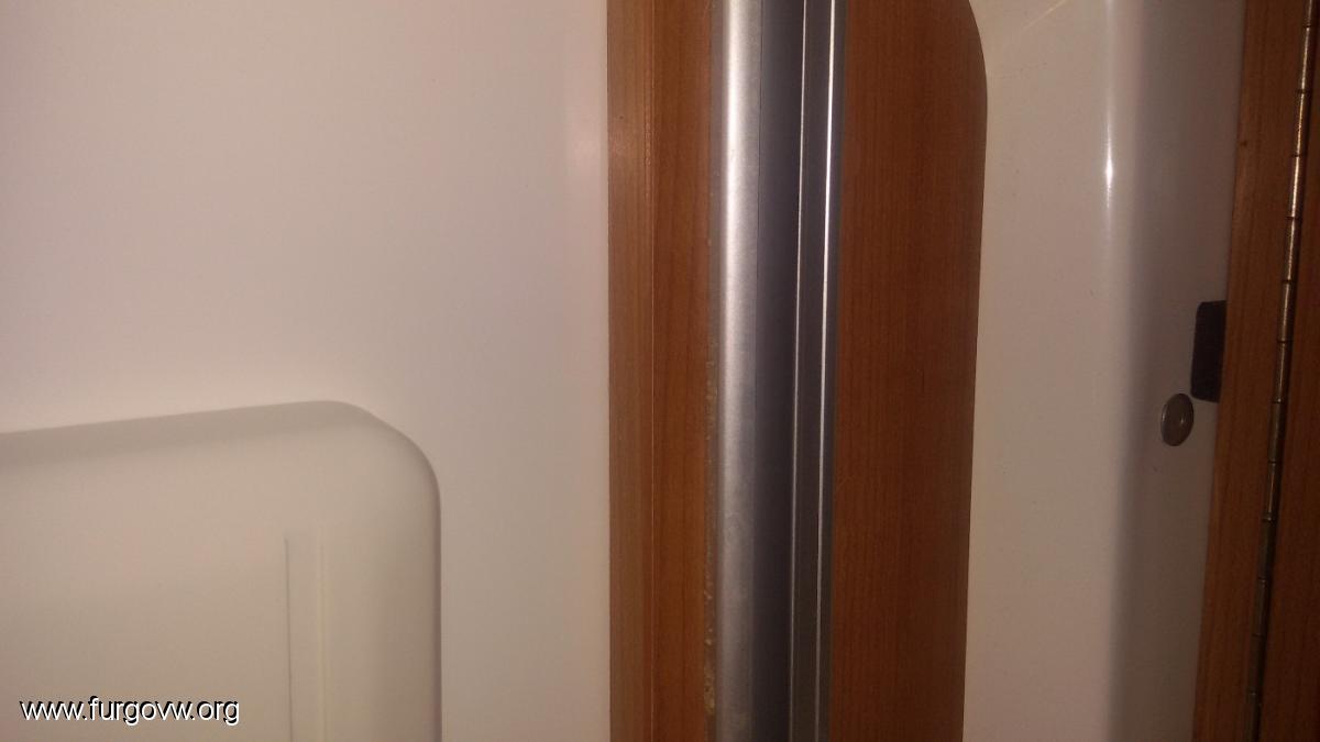

Hay os mando las fotos de los soportes de la mesa que tengo yo en la GV apoyada sobre un raíl. ....
Este es el raíl que tengo debajo de la ventana para apoyar la mesa
Los 2 enganches que lleva....
La parte trasera del enganche

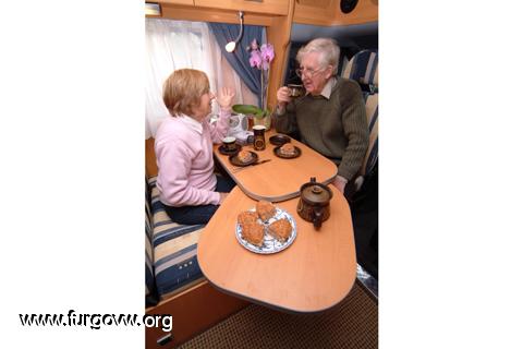

FURGOACAB
La mesa después con la pata plegable queda asi
