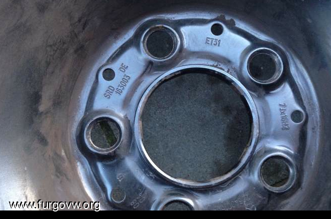

Alguien me puede confirmar con seguridad si esta llanta entra en una syncro 14 sin modificaciones ni reparadores? (vaya, plug'n'play, o como si fuesen las famosillas mefro!)
provienen de un mb clase c del 09
son 5x112 et 31 7jx16

Abril 14, 2014, 23:07:40 pm #152 Ultima modificación: Abril 14, 2014, 23:09:38 pm por luis charco
Entran perfectas en 15 me imagino que en 16 igual por que es el mismo et yo la llevo como rueda de repuesto con una bf long trail en medida 215 75 15

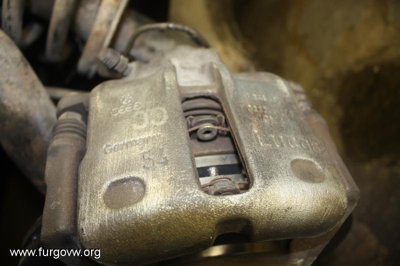

Chabi
Yo delante con llantas de 15 he montado pinzas Girling 54 de golf3 TDI y discos ventilados de 288 de Toledo, solo hay que ponerle unas arandelas gordicas en los tornillos de la pinza a la mangueta para centrar la pinza, creo ke son 7 mm lo tenog ke medir que las tengo en casa.
Discos ventilados tienes en Brickwerks con la medida original .

Pinzas ATE 57 y discos ventilados de audi A4 de 288mm

Hola, Tengo localizados los discos en 280 ventilados (en llanta 15 no creo que quepan 288) de audi A4 . Ahora estoy viendo si puedo instalar pinzas de 2 pistones para aumentar eficacia. Si la cosa se complica ya tengo referencias de pinzas de Golf III TDI que dicen que encajan en el anclaje original.

Cita de: sherpax3 en Abril 24, 2014, 16:46:20 pm
Luis Charco, gracias, ya me habia "chupado" el post de "frenos gordos t3 syncro".
Salut!
Girling 60  ;) mismo anclaje que el resto.
