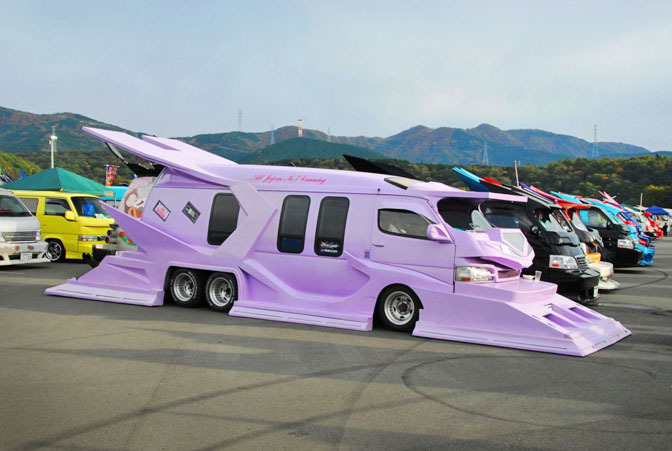

ya ves, recientemente me he pillado una furgo de esas japas (juro q es una M1  8)), y si me ponen pegas a la prox ITV pienso montar un pollo q no veas, q no se metan con mis derechos!!  .meparto .meparto

rokopep quita eso o te reporto a moderación... menudo dolor de ojos...  .loco1
roKopep
Cita de: GL en Abril 16, 2019, 13:06:05 pm
jajaja .meparto
pues mira q me he moderado eh? para quedar en tema, no hay nada mejor que hacer harakiri mirando fotos de furgonas japas tuneadas en el google.... hay cada cosa....
eso si que debería estar prohibido solo pensarlo!  :o

Y esto
Pero si hacemos un arcón grande, o mueble grande o el nombre que quieras, tan grande que tenemos que hacer una reforma, entonces ya estamos hablando de dos cosas, la fabricación del mueble y la instalación del mueble.
Caben un montón de cosas
