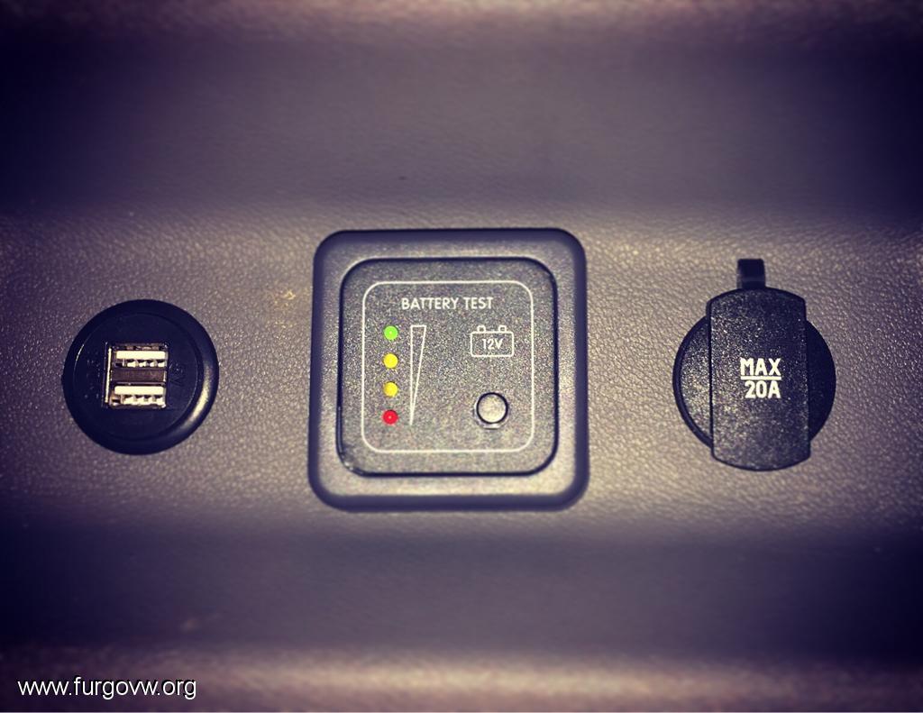

Equipando la furgo!!
Os queria pedir ayuda para saber como debo instalat los cables de estas cosas.
El voltimetro lo tengo claro, pero lo demas no.
Compre una caja portafusibles con 6 para ir instalando ai las diferentes cosas que quiera instalar.
El tema es si se necesita rele para la toma de mechero y para la de los usb?
Tengo la bateria de serie debajo del asiento.
Que lleva una multivan t5 2006 instalado en ella de serie?
Saludos y gracias de antemano

Cita de: pablikennedy en Enero 17, 2017, 15:49:20 pm

Ignatius
Cita de: sergiotiri en Enero 17, 2017, 17:19:47 pm
Yo creo que desde la segunda batería puedes ir directo a la caja de fusibles y de ahí a mechero  y toma usb.
Yo lo tenía así en mi otro coche desde la segunda batería y ningún problema.

pablikennedy
Cita de: Ignatius en Enero 19, 2017, 07:51:34 am
Vale esa es la idea que tenia,pero no se si hace falta algun rele?o solo con conectar a la caja de fusibles valdria!yo creo que si
Ignatius
Como te digo, en mi Land Rover lo tenía directo desde la segunda batería y hasta hoy está funcionando la emisora, barra led, compresor y 2 tomas mechero directas sin relé.
Allá donde fueres, haz lo que vieres!
pablikennedy
Cita de: Ignatius en Enero 20, 2017, 07:33:48 am
Vale gracias!lo probare asi
pablikennedy
Ya e instalado el voltimetro,pero probandolo en la bateria del motor k es practicanente nueva y en la auxiliar y solo se encienden las luces naranjas!crei k la del motor al ser nueva tendria k lucir verde no?
