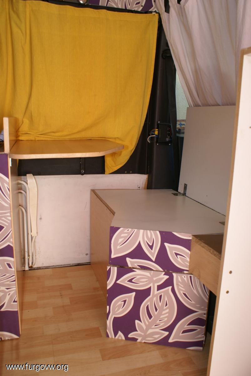

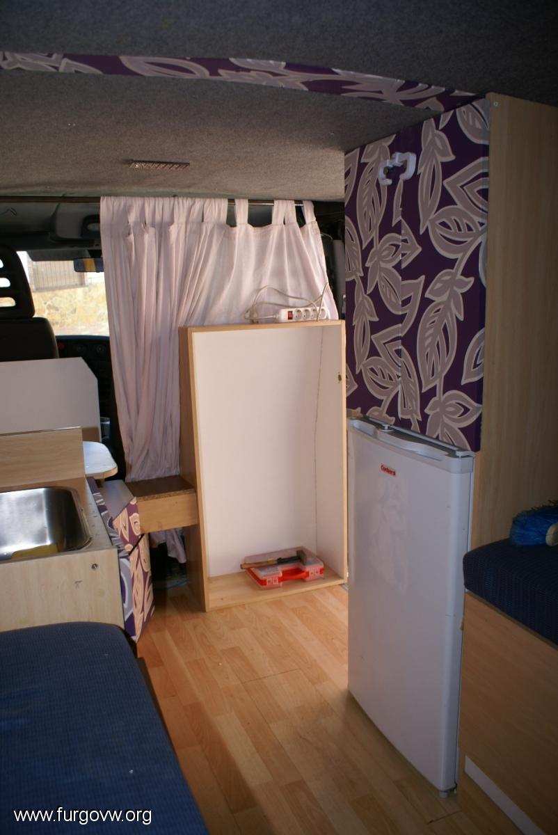

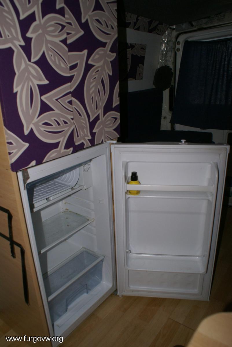

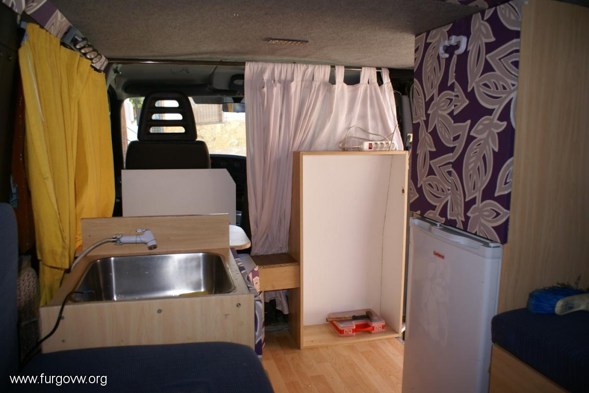

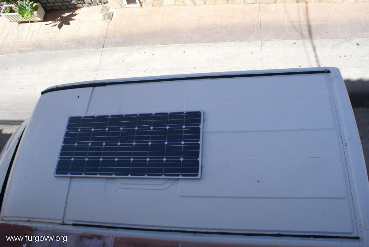

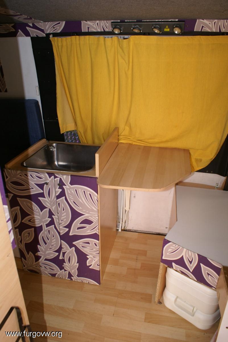

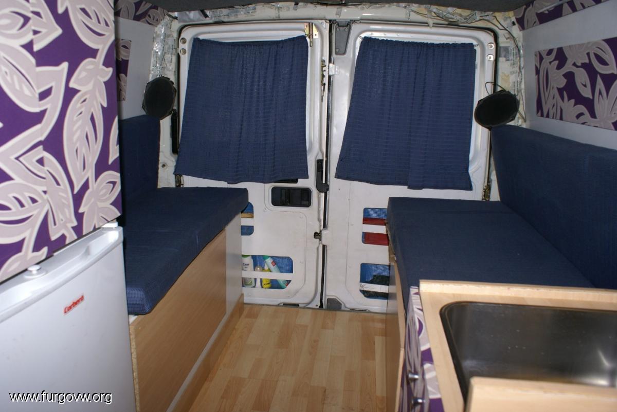

Fotillos de la nueva reforma, solo faltan detalles, cortinas a juego, terminaciones y algunas cosillas mas, la nevera es de 220v con un inversor aleman muy bueno, una 2º bateria de gel de 100A y placa solar de 150W, la verdad que aguanta tela.
