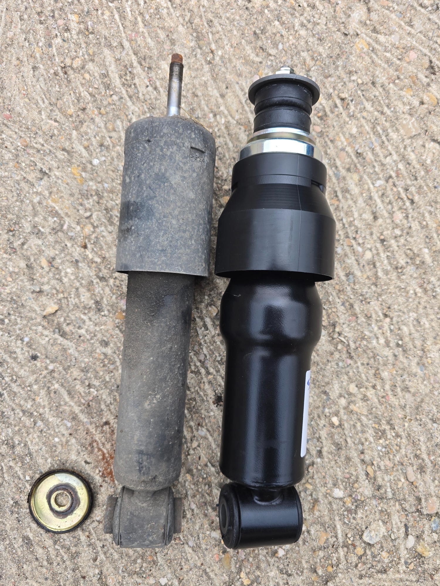

CAMBIO DE AMORTIGUADORES
Delante y atrás. Sachs Supertouring y muelles nuevos para recuperar la altura original. Sin brico, hay muchos en el foro
