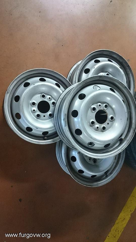

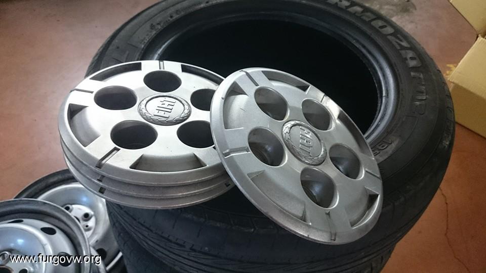

despues de poner llantas a mi nueva ducato me sobra esto..si alquien lo quiere esta puesto en venta en el apartado de recambios ;D
