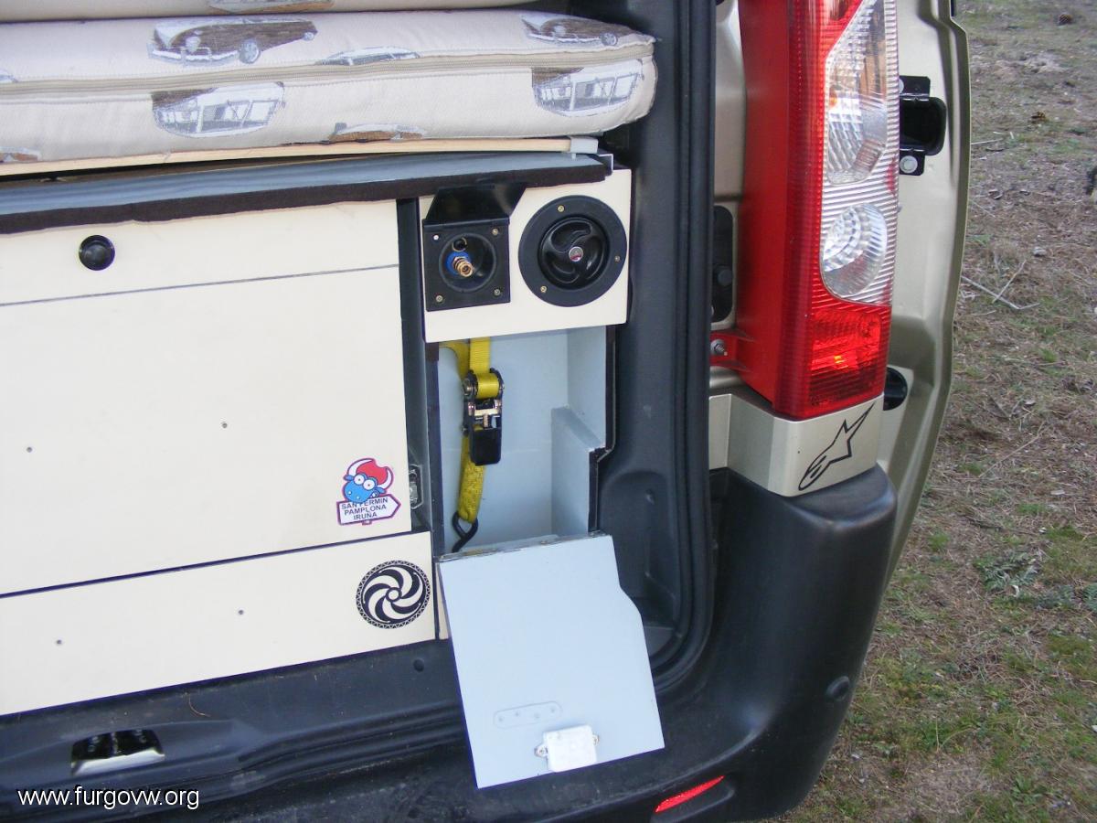

Os voy poniendo mas fotos de detalles.
El mueble de aguas limpias con toma de ducha y el registro de llenado. tiene una trampilla para guardar el flexo de la ducha.
jimymax
Tambien se ve el trinquete para apretar la cincha que va cogida de delante atras.
cotte2012
hola que guapa!!! mehe descargado unas fotos del depositoque quiero colocarlo igual que tu de pie, te queria preguntar si has sellado bien la tapadera roja?? me han dicho que podia perder agua o no hace falta??
y sino es mucha molestia el conexionado que  tienes colocado?? boca de llenado ,bomba etc un saludo y gracias
jimymax
Cita de: cotte2012 en Marzo 16, 2015, 11:32:56 am
A ver yo tambien estuve con indecision de poner asi el deposito, pero al ver algunas camerizaciones de Eneco que lo ponia asi me decidi.
Lo importante es que los laterales del deposito esten sujetos por pared ya que con el peso del agua este se abomby es cuando puede haber fuga, yo lo he probado, no mucho y no se va, no lo he sellado con nada tan solo apretado.

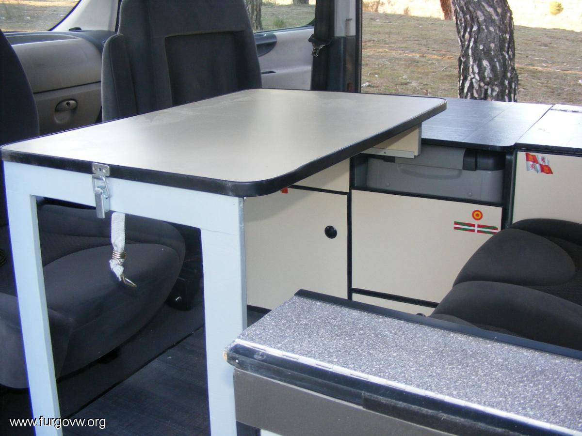

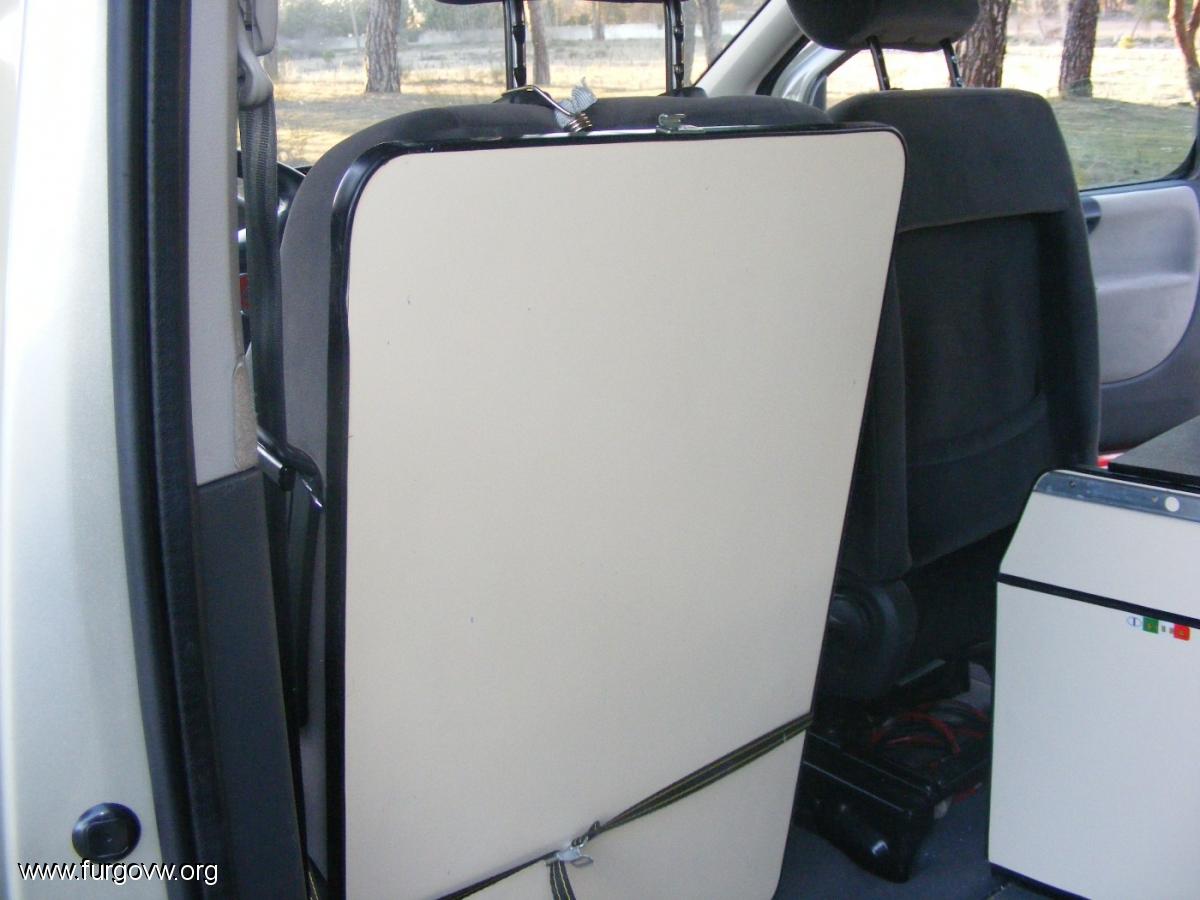

La mesa va apoyada en una pata y en el mueble de la nevera.
y cuando no se usa recogida detras del asiento del conductor.

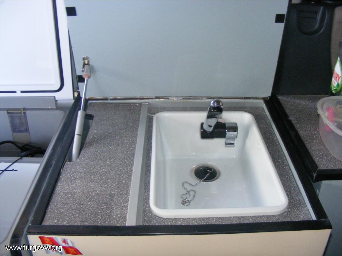

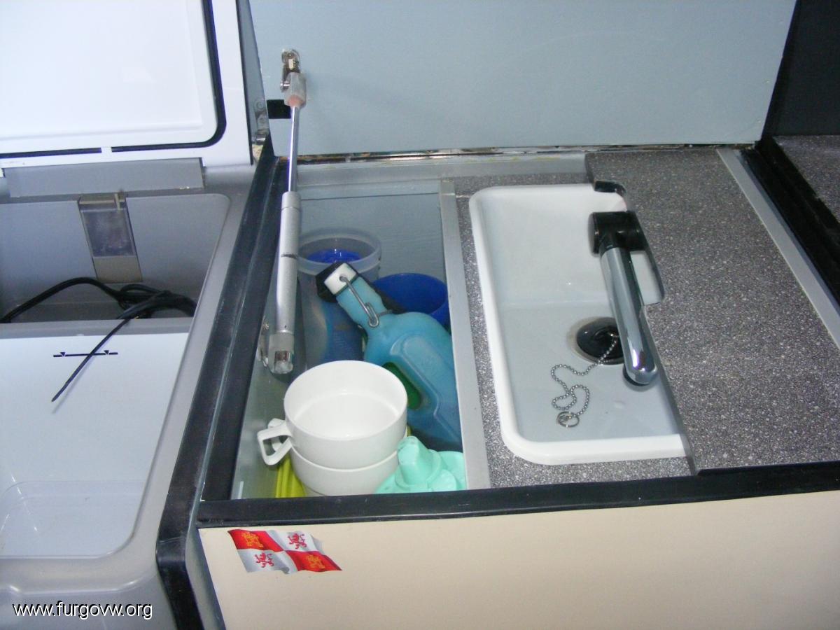

Mueble del fregadero, que es una bandeja de plastico duro que por sus dimensiones me venia al pelo, para aprovechar  hueco he puesto una trampilla.

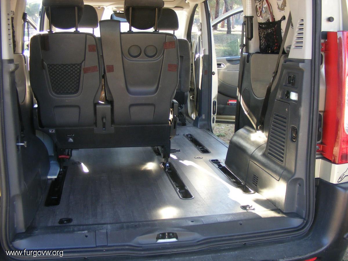

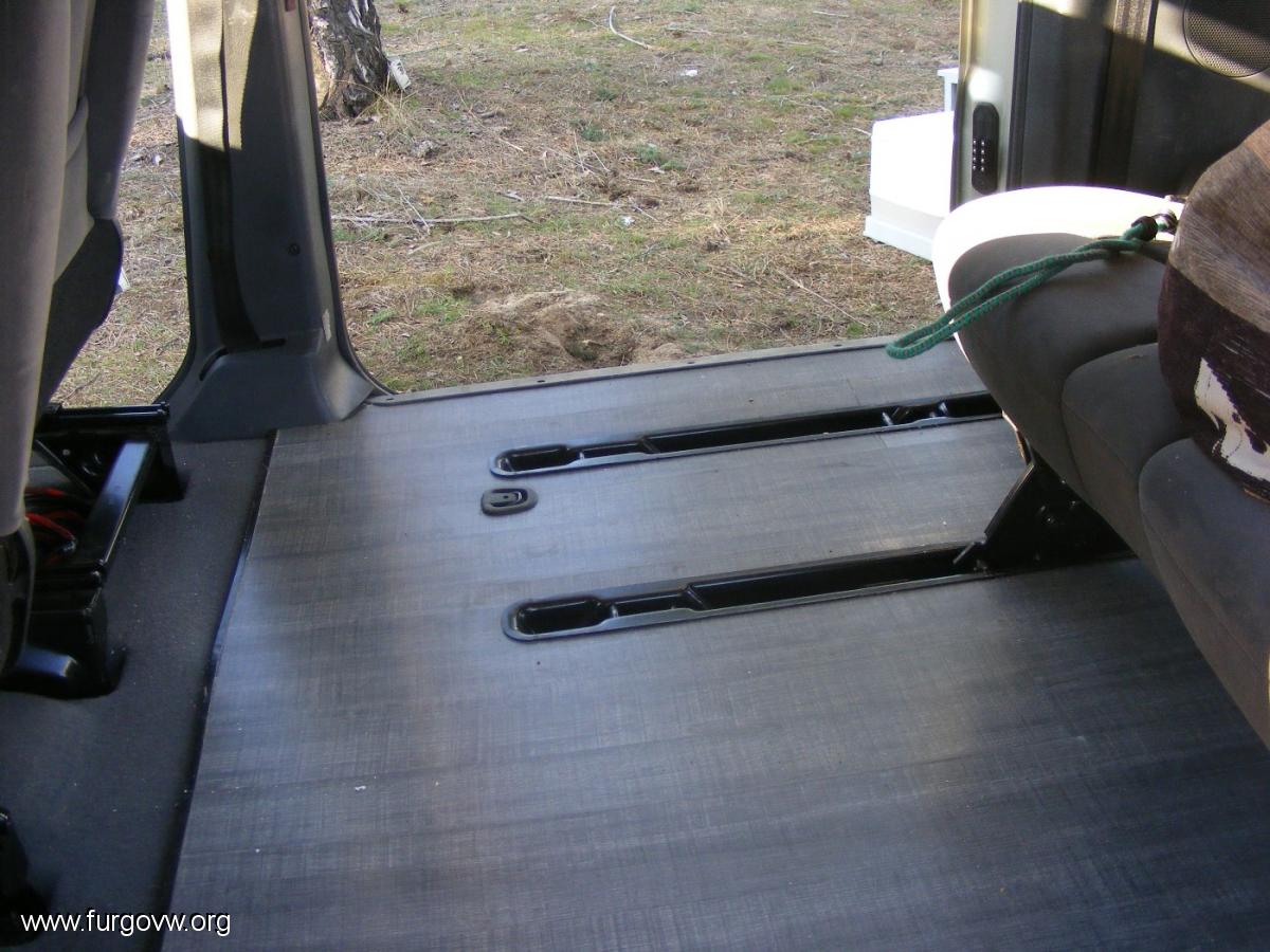

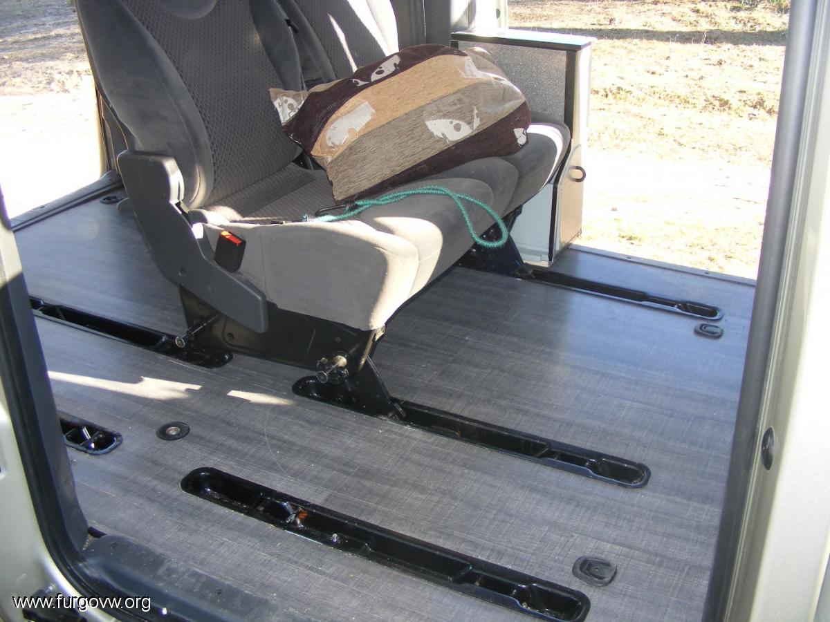

hola compañero puedes volver a subir la foto de como aprovechas los anclajes de los asientos para poder ponerlos entre la segunda y la tercera fila. te lo agradezco, ya que estoy buscando las guías y si las encuentro me gustaría hacer el brico.
un saludo ykilometros.
a ganar a ganar pollo para cenar
frikipuntos: 1
jimymax
En la ultima foto se ve mejor, lo que hice fue añadir dos pernos mas a las guias uno en la delantera y otro en la trasera para asi poder enganchar los sillones a "caballo" entre las dos.
