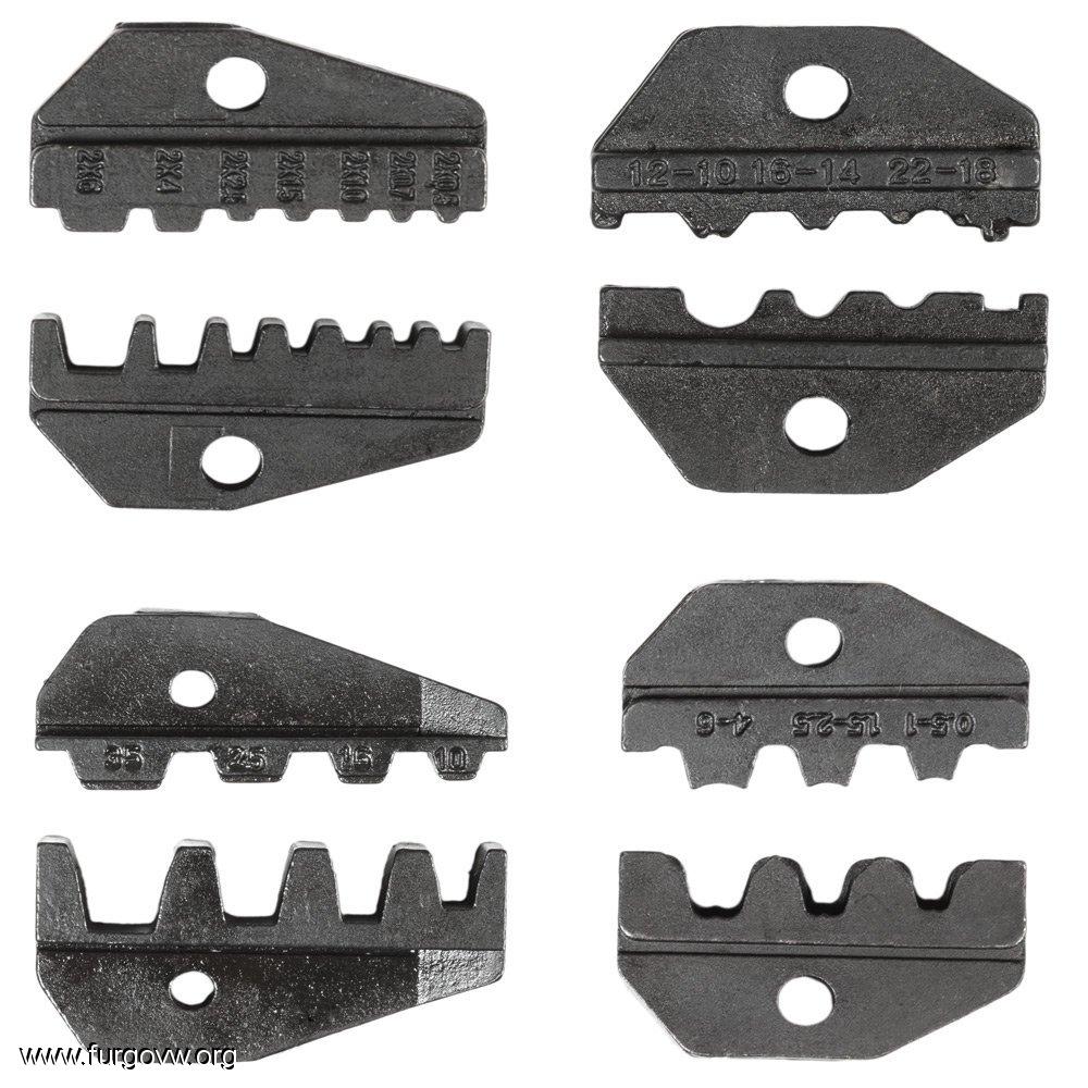

Cita de: eneko en Agosto 09, 2016, 19:26:53 pm
Gasta el dinero en un alicate para fastons desnudos y otro para terminales de anilla de batería. Muchas de las instalaciones caseras generan problemas y entrañan riesgos por el mal crimpado de los terminales
Buenas, el cabezal de abajo a la derecha valdría para los faston sin aislante no? Me vuelvo loco con las puñeteras crimpadoras y la cantidad de cabezales distintos pero muy parecidos que hay....

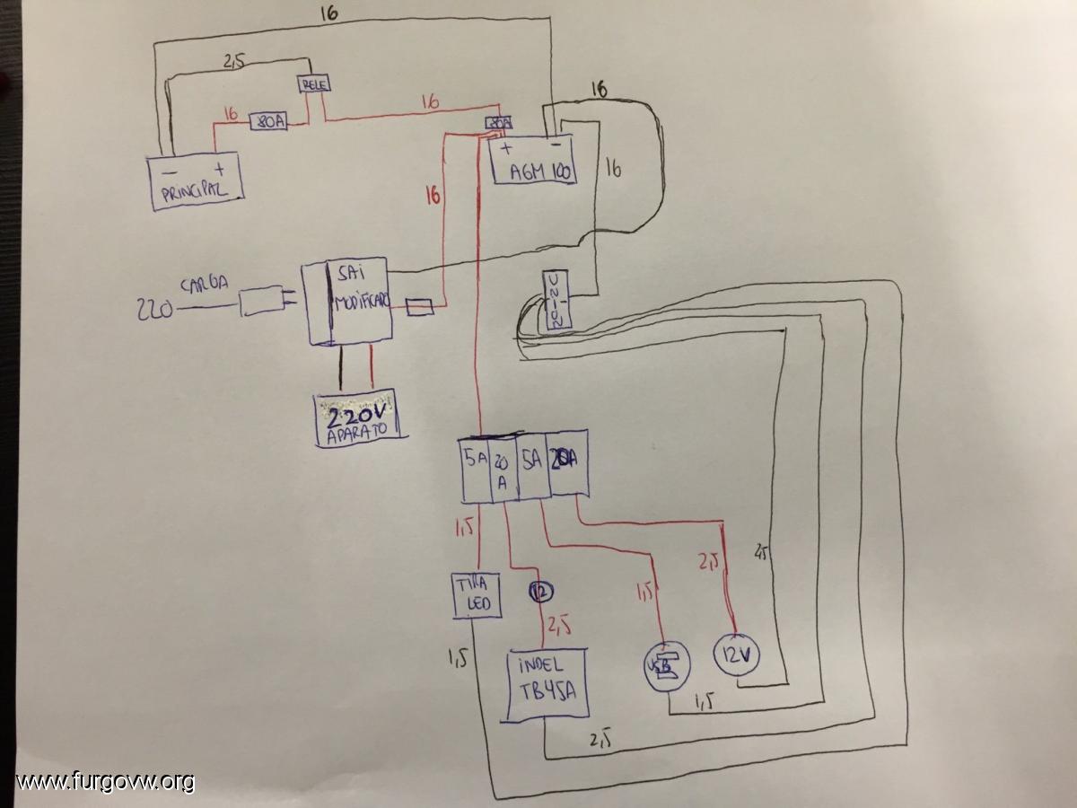

Bueno, yo sigo dando la chapa por aqui jeje (perdon por lo pesadito que soy), que quiero ponerme ya con la lista de la compra la semana que viene. Tengo la nevera y el SAI pendiente de unos foreros, no se al final que hare.
Os pongo mi esquema (perdon por la chapu).
Me gustaria saber si estarian correctos las secciones de los cables... Los fusibles de la caja creo que son correctos pero no estoy seguro. Por otro lado no se de cuanto poner el fusible al SAI, es de 480W nominal.
Enviado desde mi Iphone utilizando Tapatalk

davidmat
Es fácil 480/12=40 amperios como normalmente aguanta picos del doble, ni pa ti ni pa mi, ponle 60A.
No entiendo lo que pone en la unión de los negativos, ahí nunca jamás se ponen fusibles,aviso.
Otra cosa, 80 amperios para un cable de 16mm2 me parece muchos. O subes el cable a 25mm2 o deberías bajar los fusibles a 60 amperios. Una sobrecarga mantenida te puede quemar el cable y que el fusible no salte hasta que el cobre pelado pegue contra chapa, pero ya estaría quemada la cubierta. En un fusible, cuando más pequeño sea, más seguros estamos
Juanillo85
Cita de: davidmat en Agosto 10, 2016, 22:19:51 pm
Gracias por responder!! La union es una regleta sin mas, no tiene fusible. Lo que no se que regleta pondre todavia tengo que ojear un poco
[Ford Tourneo Custom Titanium 2.2 TDCI 125CV ´15], mi primera furgo:
http://www.furgovw.org/index.php?topic=311258.msg3838233#msg3838233
Tutorial TV centro multimedia en nuestra furgo:
http://www.furgovw.org/index.php?topic=322989.0
davidmat
La idea es poner algo común como lo del positivo, pero sin fusibles, algo así
http://www.ebay.es/itm/BOAT-BUS-BAR-FOR-12-AND-24-VOLT-ELECTRICAL-CONNECTIONS-BUS-BAR-/301189621606?hash=item46204ce766:g:zswAAOxyRNJSnc8O
En las tiendas eléctricas debería de haber algo parecido. Yo hice una así para la furgo de mi cuñado con una pletina de cobre, que taladré y le conecté los cables con terminales de anilla y tornillos. Si no encuentras cobre, latón también sirve.
Juanillo85
Gracias!!
La nevera pone que consume 45W, con lo que son 3,75A. Con fusible de 10A bastaria verdad?
