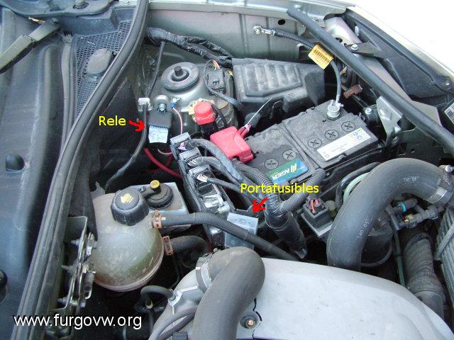

Con ponerlo a cualquier punto del chasis de la furgo vale, ya que el chasis hace de negativo, te pongo una foto de la batería de mi kangoo, se ve que el negativo va a un tornillo y no salen mas cables del negativo de la batería.

Que va....no tienes que tirar ningún negativo al borne de la batería.
Toda la chapa del coche en un "borne negativo" por lo que puedes coger los negativos a un tornillo que haga buen contacto en la carrocería.
Por eso te decía que lo metieras en un montante.... Quizás el guarnecido inferior de detrás de tu asiento.. donde llevas el cinturón. En ese montante quizás tengas sitio para la caja de fusibles y para poner una masa bien.
Otra opción... es que tires un cable también de 10mm² de sección, desde un tornillo o desde la batería auxiliar si quieres también.... al lugar donde vayas a poner la caja de fusibles.
En ese cable pones una borna gordita y ahí vas metiendo los negativos de los circuitos.
