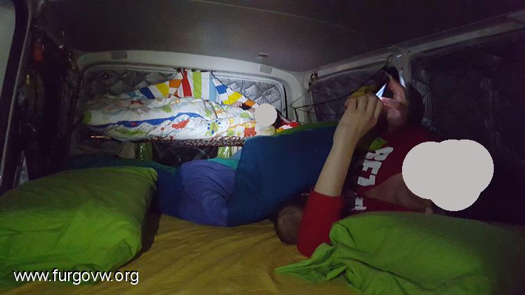

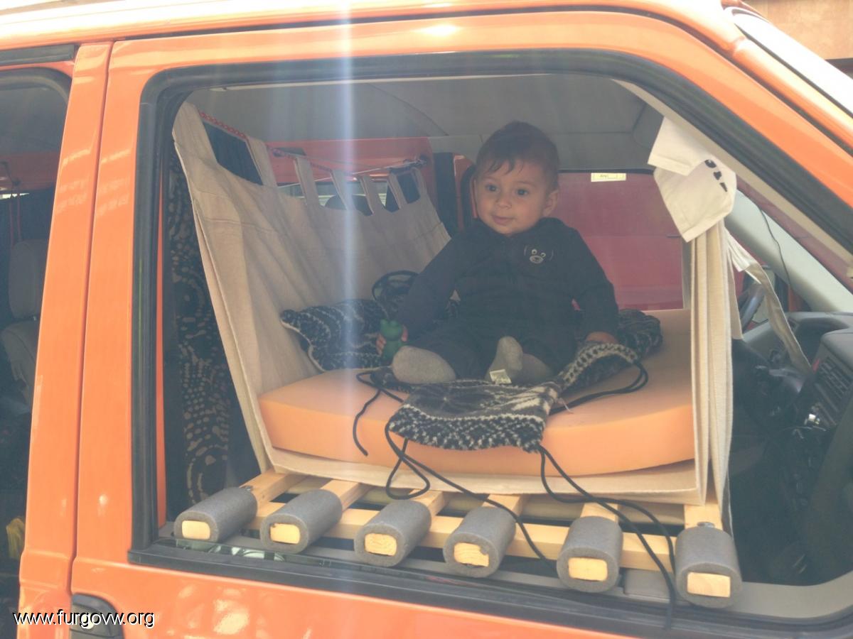

Aun asi, en la foto se pierden algunos centímetros porque tenia el techo de la furgo descolgado. Ya reparado el espacio queda algo mas amplio. Pensamos más en como nos sentiríamos nosotros que en como van a estar ellos. La cama queda realmente amplia (1m x 1'50m aprox), y para el, su cama de la furgo es una aventura más. A medida que pasen los años, cuando el enano tenga 5 ó 6 años, tendré que modificarla para bajarla de altura y que esté más cómodo o comprarme furgo con techo o GV, por eso he empezado ya a ahorrar , y no me gasto 80 pavazos o más en la de Reimo  .nono .meparto .meparto

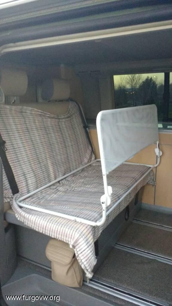

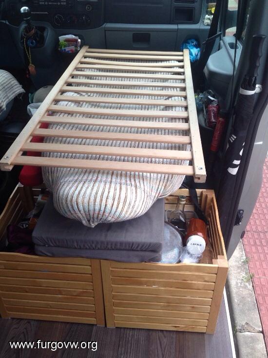

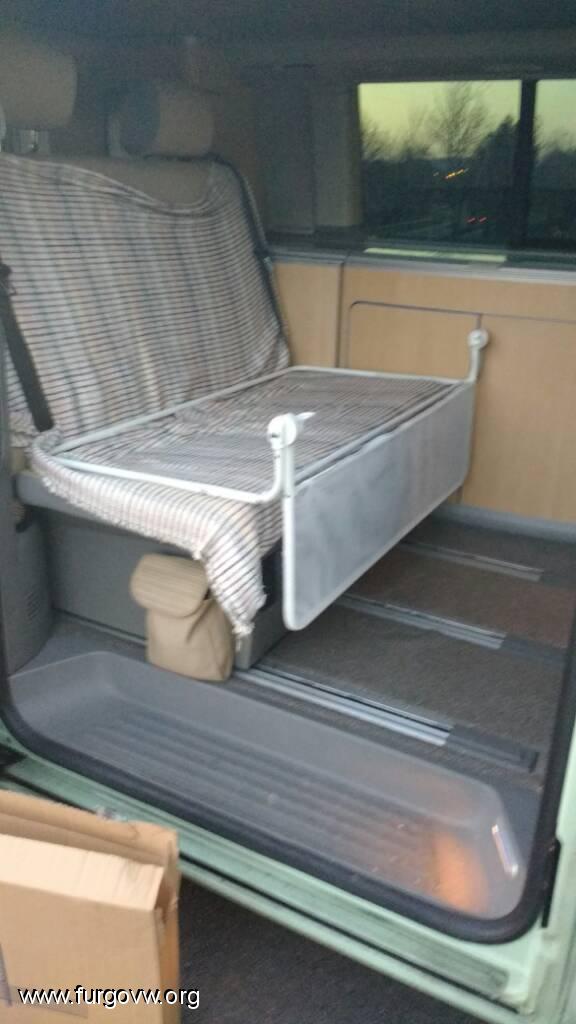

Pues yo sigo buscando una solución para el asiento trasero ya que el delantero lo uso para subir y bajar de la cama superior.
Ya puse fotos del la cuna desmontable que coloqué en el asiento,ahora estoy terminando una opción más práctica,adaptando una barrera de cama de janne.
No solo le sirve para dormir si no que también de Parque de juegos.
Además es abatible para facilitar el cogerle y acostarle de forma cómoda cada vez que toca darle teta.

MNL...que medidas te quedaron de cama? porque quiero hacer algo asi pero con perfil que he visto en otros sitios y ademas me resulta mas accesible....queria aprovechar y pillar algun colchon estandar...
y otra preguntilla mas...veo que enganchas en los pequeños ganchos que hay sobre el cinturon...soportan bien el peso?
que esa es otra...jajaja...cuanto peso?....esto es un sin vivir...jajaja...
me parece una solucion muy buena...ademas del apoyo en el salpicadero...yo lo mismo lo dejo un poco mas bajo y aprovecho tambien los reposacabezas...
muchas gracias!!

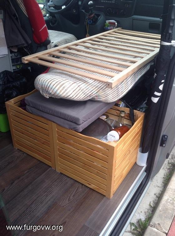

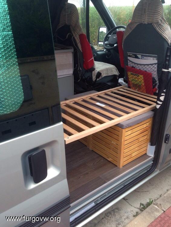

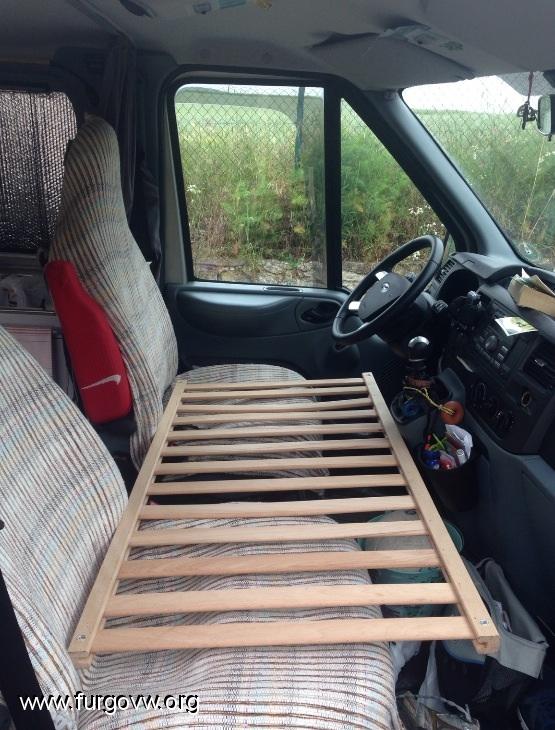

Abril 01, 2016, 17:00:22 pm #139 Ultima modificación: Abril 01, 2016, 17:02:19 pm por for-emer

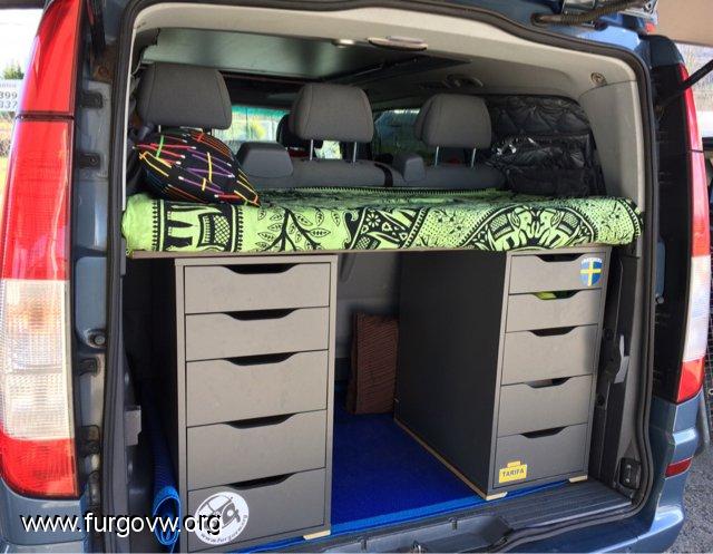

Hola os dejo una foto mejor de como duerme el mío en la furgo y nosotros debajo aunque las cabezas van al lado contrario de la foto y los pies donde hemos puesto las almohadas. Cuando crezca sólo he de quitar la cuna que esta sobre un somier de Autocaravana y poner un colchón y un anticaidas claro.

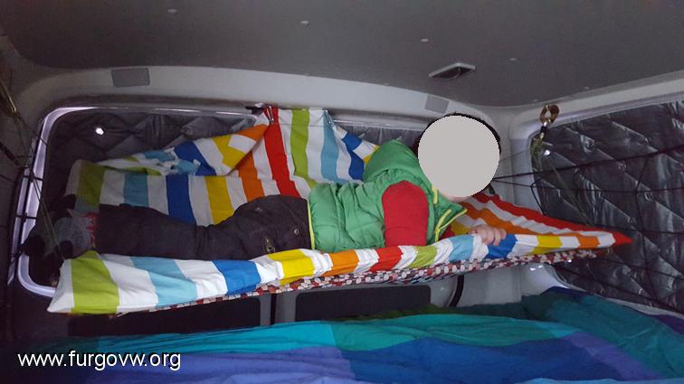

Cita de: bisoft en Abril 01, 2016, 14:49:57 pm
muchas gracias!!
El ancho dependerá de lo ajustado que lo quieras dejar contra asiento y parabrisas midiendolo en la altura a la que desees que se quede la cama, siempre puedes ajustar un poco mas con el respaldar de los asientos a la hora de montarla.
El largo, pues el ancho de la furgo medido entre salidas de cinturones de seguridad, para montar la cama fuera o atrás y pasarla por ahí hacia adelante. (Para que entrara por las puertas de delante tendría que ser mucho más estrecha) montar en el sitio que va me parece muy complicado si quieres dejar la tela bien tensa.
Respecto a los pesos...de momento aguanta....jejejeje. Aún no ha sido testada por ningún ingeniero, a lo sumo un futuro ingeniero, el que duerme ahí    .meparto , no se, mi niño pesa ahora mismo de alrededor de 15 kg, y se ve que aguanta bien, al ajustar con los respaldos queda una estructura aparentemente sólida.
Pon fotillos de esos perfiles, me pica la curiosidad.
Saludos!!

os pongo un par de fotos de la prueba de fuego
He aprovechado los tornillos que sujetaban los cinturones de seguridad de la tercera fila de asientos que anulamos en su día para poner dos chapas de las que se usan en escalada para equipar las paredes. La litera es un armazón rectangular de tubo de cobre de diámetro 12 mms y una tela bastante fuerte que mi amatxo ha cosido de coj**es. cordino de 4 mms en las esquinas a un mosquetón de seguridad en cada extremo.
Para evitar el efecto "péndulo" he utilizado unas gomas tipo "pulpos" pero cortas en el lado de la puerta trasera, dos hacen fuerza hacia abajo y otras dos hacia arriba de manera que fijan la litera con un ligero movimiento.
Compré un trozo de colchón viscolástico de 5 cms de espesor, dejando una cama útil de 160x70 cms. Hemos reciclado sábanas que teníamos de la cuna
EL modelo de la foto tiene casi 3 años y creo que podremos usarla un par de años más sin problemas.
