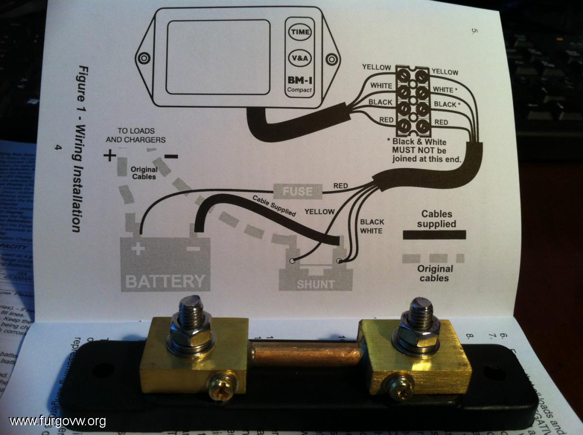

El tema del amperimetro es que según tengo entendido no puede alimentarse de la misma fuente de la que mide la energia, entonces hace falta una fuente aislada. (como en este post http://www.furgovw.org/index.php?topic=268518.0)
Lo que no tengo claro es el esquema elèctrico... :S
ronmartin
Cita de: link_cat en Octubre 08, 2013, 18:56:17 pm
Gracias por responder, la toma oculta es que del inversor/cargador sale el cable de entrada 220v (oculto porq de momento no voy a homologarlo).
hombre, yo se que profesionalmente un amperimetro o un osciloscopio o el aparato que sea que mida algo referente a la electricidad no debe alimentarse de la fuente que mide, pero esto es algo asi como un decir, vamos que aqui entre amigos no pasa nada jeje, digamos que esto no tiene que ser exacto, es un valor muy aproximado por tanto no pasa nada porque se alimente de la misma fuente, de hecho no hay mas remedio, me explico, digamos que el amperimetro tiene dos cables, uno para el positivo y otro para el negativo. mira te pongo el esquema del mio que es el nasa marine (que igual es lo que estabas pidiendo desde el principio y me he hecho el duro de oido  .meparto .meparto)
yo estoy muy contento con el, si no lo has comprado todavia piensatelo.
Bueno, en cuanto a lo de meter 220v sin homologar, yo no te puedo recomendar nada pero te dire que si no vas a homologar claro esta que no necesitas meter un diferencial ni un termico, que eso te obliga la ley pero si te la vas a saltar jeje, pa que vas a saltartela a medias?
