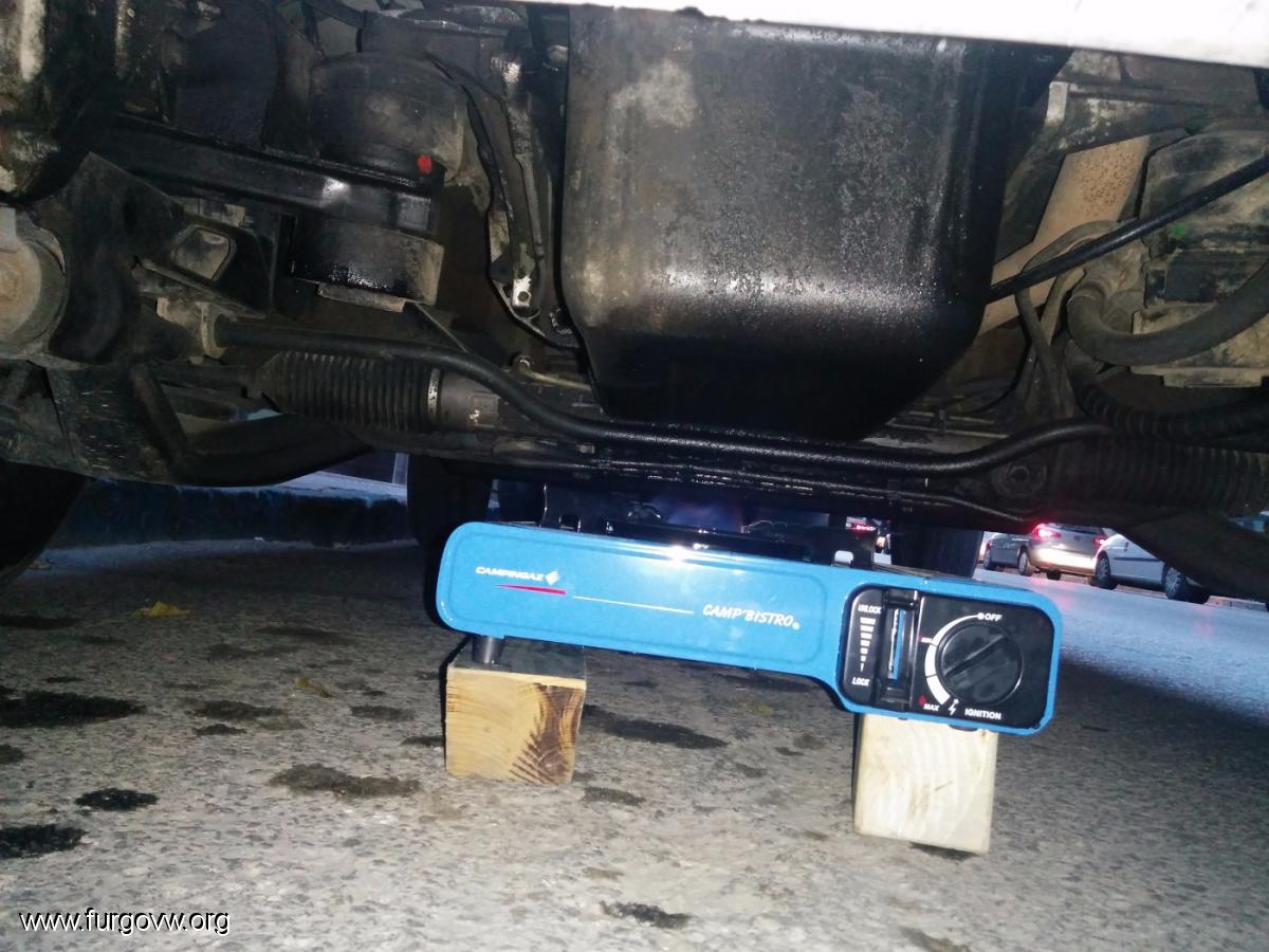

La hostia, no se ni cuantos días he tardado, pero me lo he leído entero 186 paginas del tirón y me que quedado pajarito .loco1 .loco1 al final me lo he terminado por vicio, no me pidáis index porque no sabría hacerlo, me ha quedado claro que me hace falta una remachadora de tuercas(recién acaba de llegar hoy) vinagre, imanes, un cubo y bolsas (para tronco solido me decanto por bolsa de papel marrón y pala), también mucho velcro y mosquitera y seguro que re leo alguno, hay muchas cosas interesantes y sois todos unos cracks pero por favor lo pido parad con el tema potty cada 10 paginas repetís lo mismo una y otra vez, bueno para no ser menos aquí va mi truco, solo lo he usado 2 veces y la verdad parece una locura pero funciona, los nazis hacían fuegos debajo de los motores en stalingrado para arrancar los vehículos y como a las transit sin calentadores les cuesta la vida arrancar con el fresquito pues campingaz al cárter y listo
funciona y muy bien, entre unos 10/30 minutos dependiendo del frió, cuanto mas cerca del cárter mejor y fuego medio bajo y arranca a la primera como si fuese el puñetero agosto murciano

Redstar92
Octubre 14, 2015, 23:12:16 pm #2763 Ultima modificación: Octubre 14, 2015, 23:15:54 pm por Redstar92
Cita de: Trencalòs en Octubre 14, 2015, 22:43:14 pm
Bueno, es una forma de "encender" el motor a la primera ......  ;D
Que mala leche XD   .meparto yo la vez que lo intente fue haciendo unos cambios de aceite con unos colegas, y uno intento mojar un papel con aceite usado y prenderlo y la verdad es que no hubo manera, y mira que lo intentamos
Mi furgo la frankineta ford Transit mk5 en proceso
http://www.furgovw.org/index.php?topic=297317.0
Mi hobby/sustento www.frankenhooker.es
CIMA
El aceite (aun quemado) tiene un punto de ignición bastante elevado y para arder con llama debe estar en contacto un tiempo con ella (no arde inmediatamente) pero como empiece a arder olvídate de apagarlo, te quedas sin furgo seguro, por eso yo tampoco sería partidario de calentar así el motor, aunque no le de llama directa con el calor el aceite que resuda puede hacerse mas fluido y caer algunas gotas sobre la bustir, y si llegan a inflamarse y salir una llama importante incendiarse el motor (o algún manguito o pieza de caucho o de plástico).
P.D. Aunque los alemanes (y los rusos) encendían hoqueras bajo los motores de sus vehículos en el invierno de Rusia porque sino quedaban hechos un bloque e inutilizables, allí las temperaturas de noche llegaban a alcanzar los 40 y 50 º bajo cero, aquí por suerte no llegamos a tanto  ;D
Redstar92
Hombre, también hay que tener cierto criterio, hay que dejar esto para cuando estamos en medio de la nada bajo cero y sin manera de arrancar empujando y cosas así, y siempre con extintor y medidas de precaución
estresao
Hombre!!! En caso de emergencia o situación extrema vale hasta quemar un asiento para calentarse
dalume
Yo trabajo con equipos de cogeneración de pequeña potencia, y hay un modelo, que si el aceite está muy frío y por tanto viscoso, la bomba de aceite no tiene fuerza para vencer la resistencia que genera el aceite, hacer girar el motor lo suficientemente rápido como para que la bujía consiga una ignición efectiva. Me ha tocado calentar el bloque motor y el cárter en alguna ocasión para conseguir arrancar este modelo en concreto, así que no se me hace raro lo del campingas al carter. Aunque es cierto que ese motor trabaja con mezcla pobre y no con mezcla estequiometrica, como los de automoción, que deberían arrancar más fácil.
