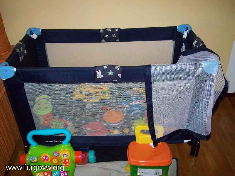

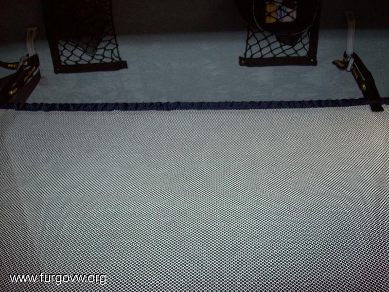

batu
Mira  mis fotos.  Nosotros la hicimos con la Red de la cuna de viaje.
