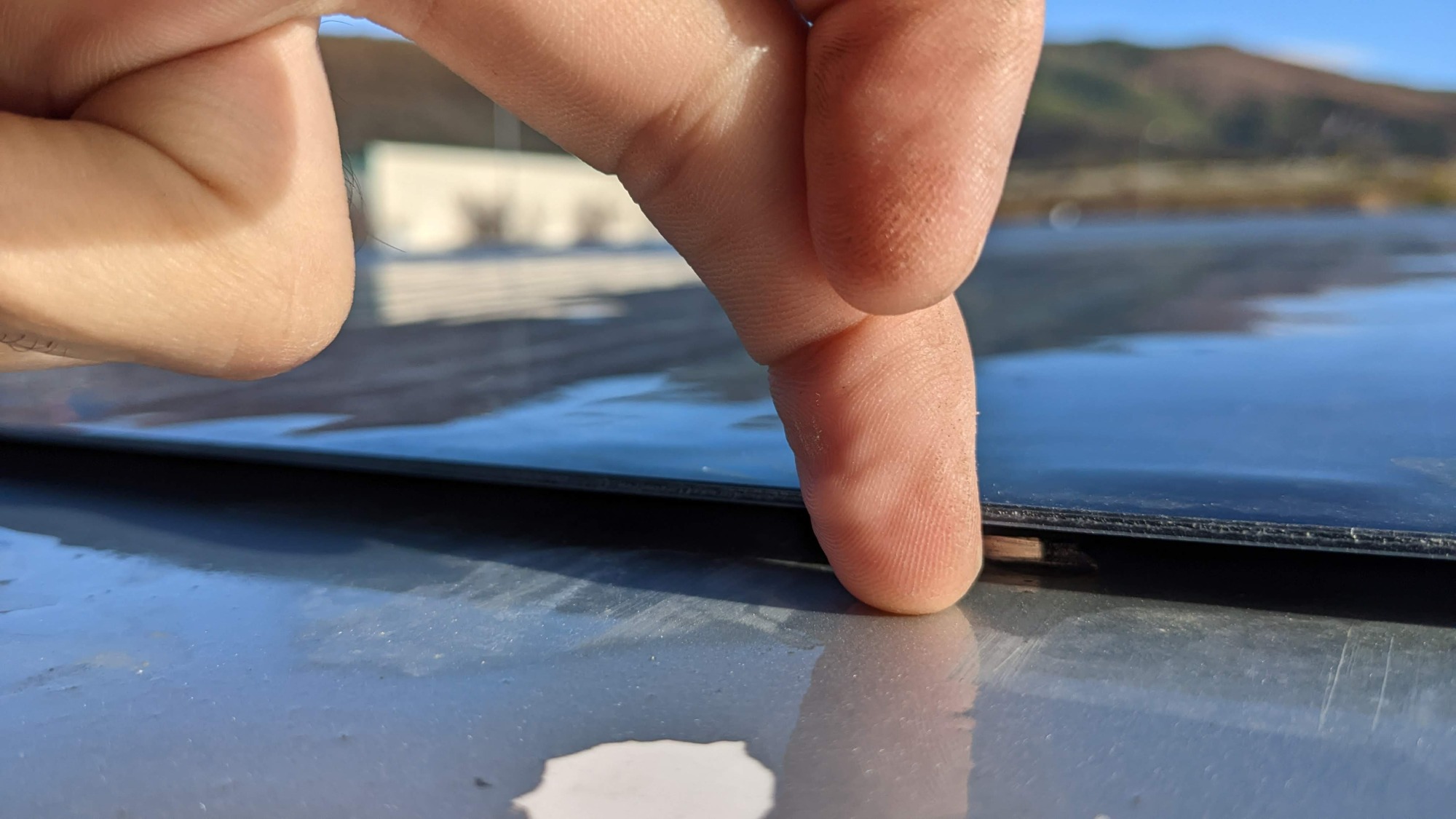

Para la instalación del nuevo panel pedí que me lo levantaran más que el anterior, y me pusieron otras pletinas encima de las que me instalaron originalmente. Ahora estará levantado unos 4mm respecto a la fibra del techo.
De momento todo funciona bien, esperemos a que llegue el verano y sus calores insoportables a ver si no se funde ninguna célula del panel y baja su rendimiento de nuevo.
