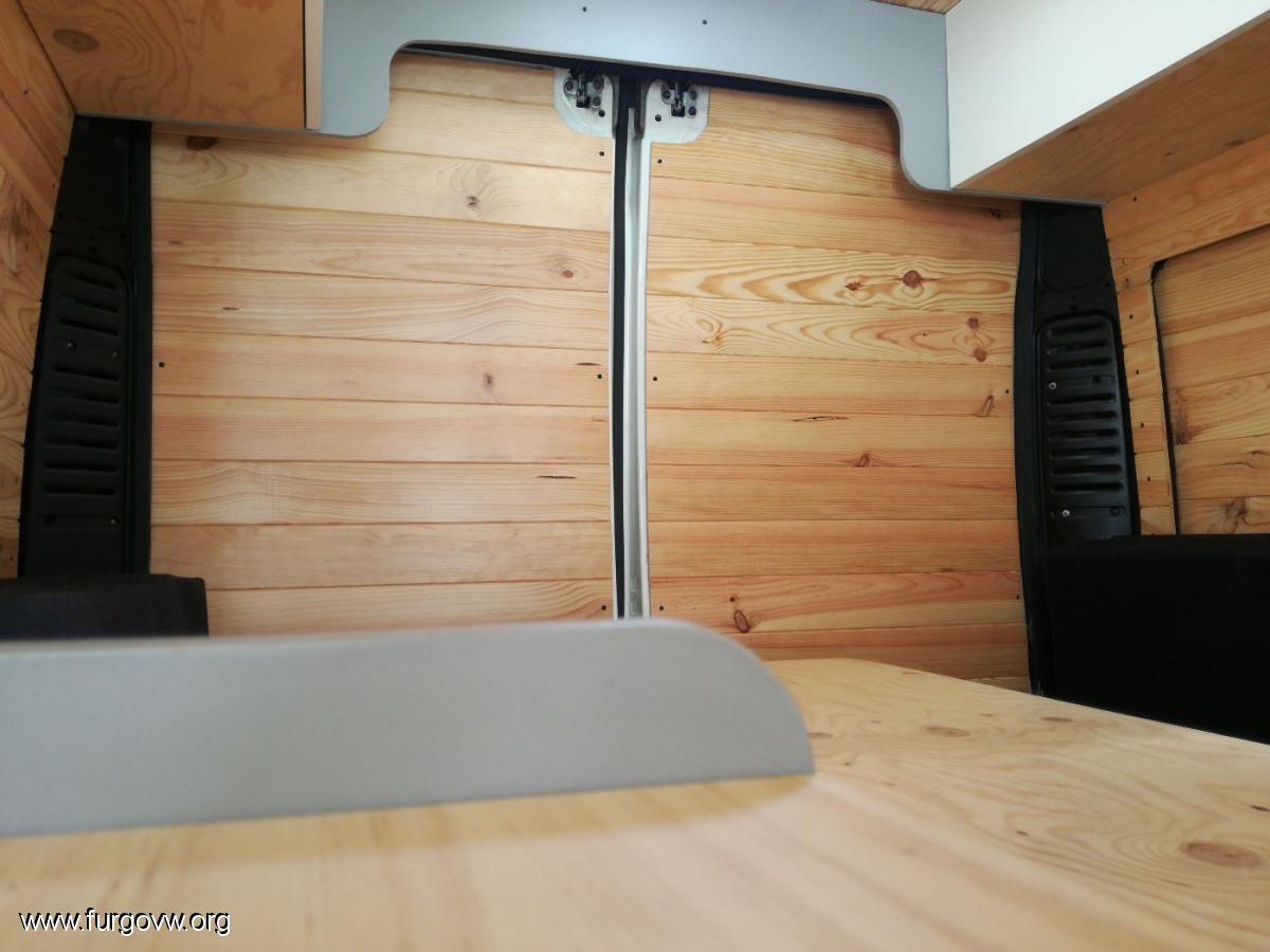

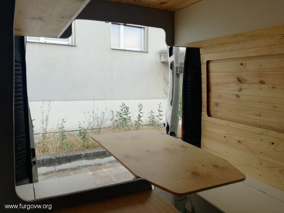

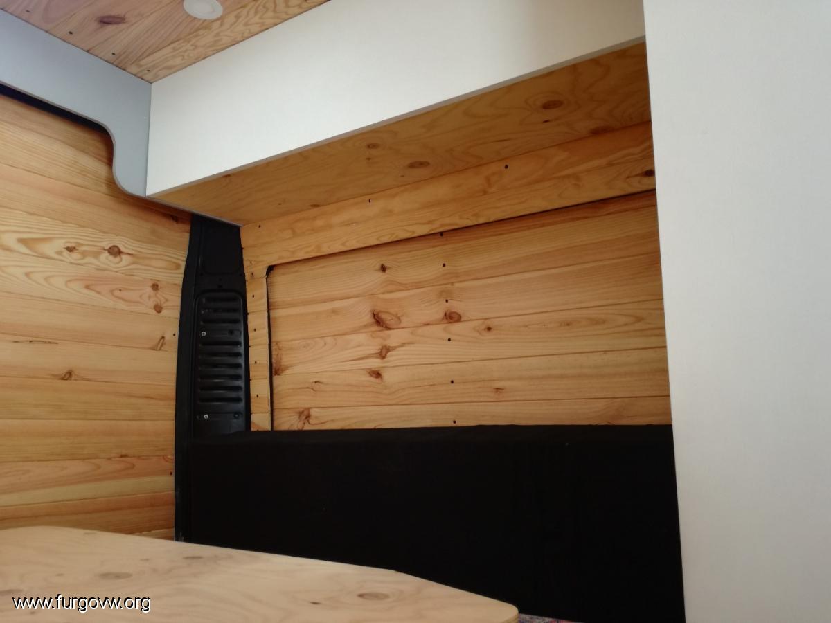

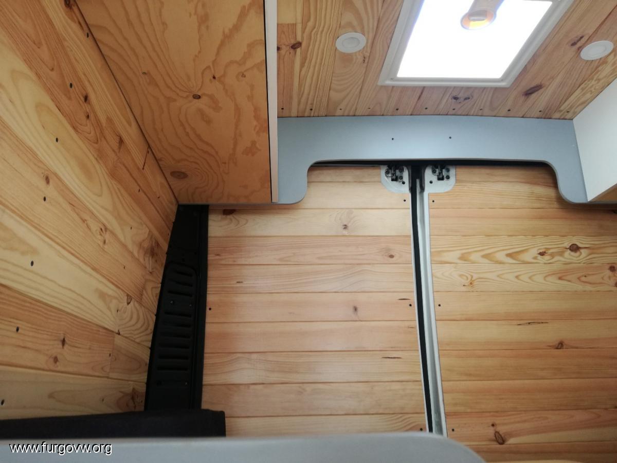

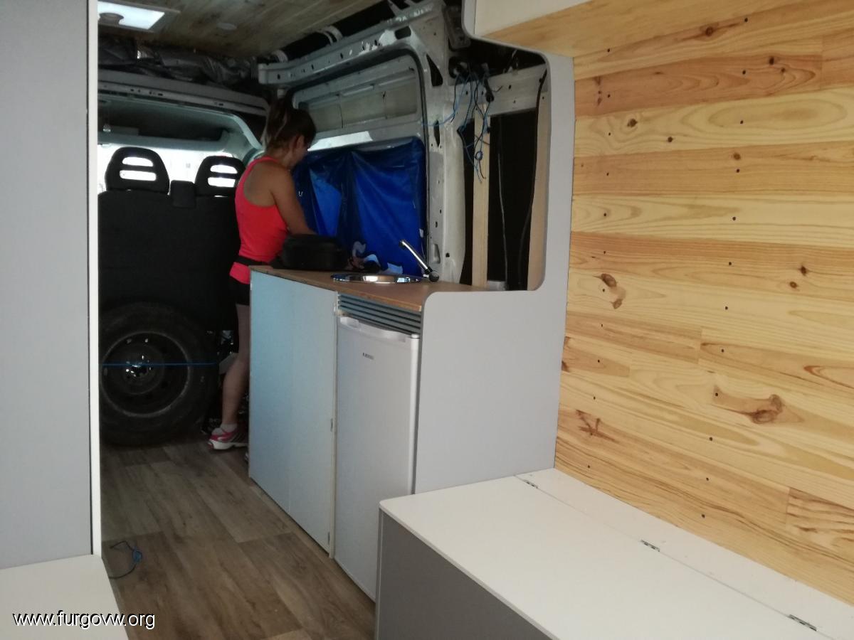

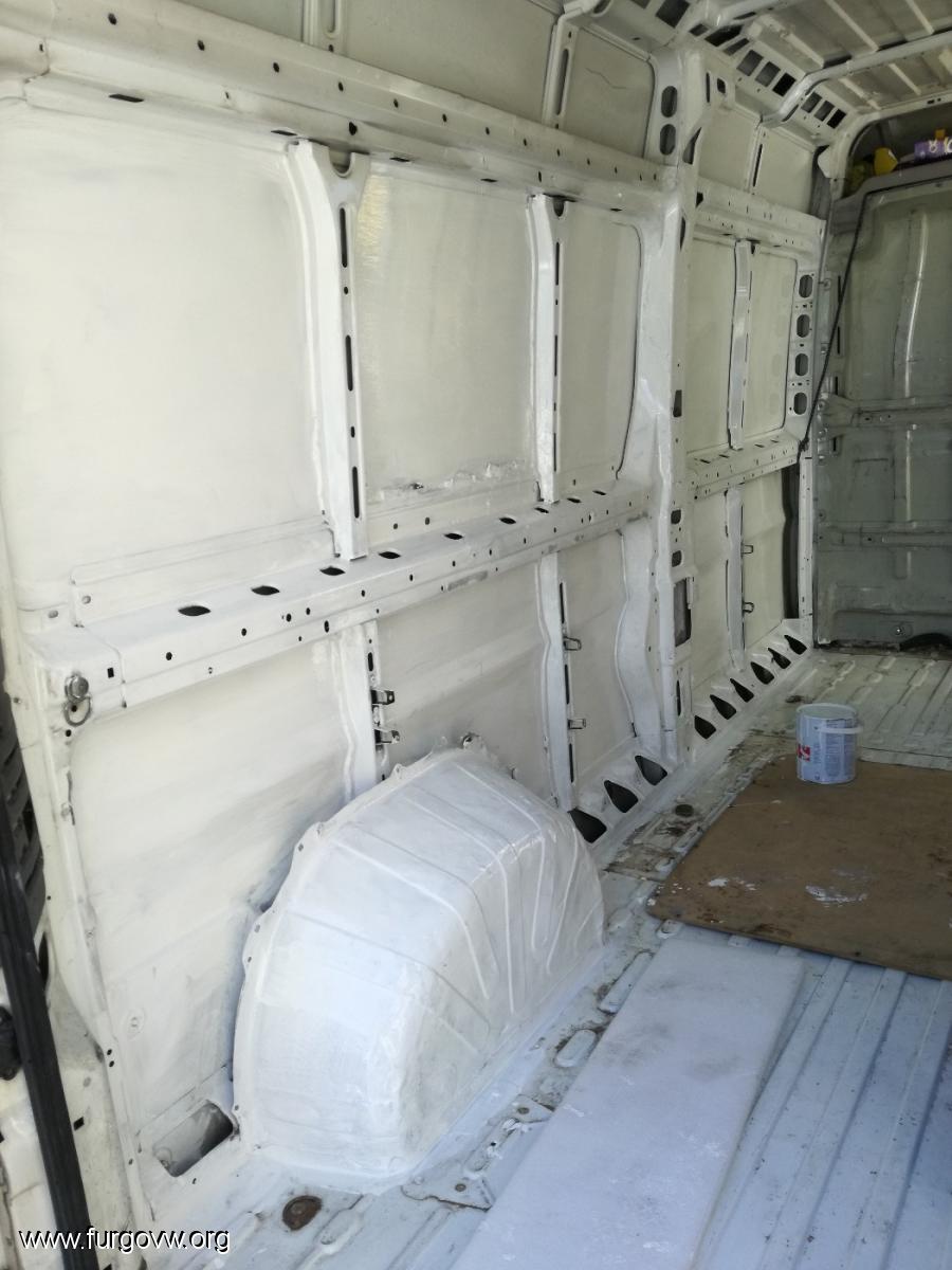

Buenas no estoy dejando nada sin kaiflex, lo q ves que no tiene es porque aún me queda pasar algún cable ,en cuanto termine cierro . Llega capa de kaiflex y 5 cm de insorizacion.
Las ventanas las cogí en wallapo .

Lo que he comentado en otro hilo es, y poner una barra de acero inox por ventana que se puedan quitar y poner?

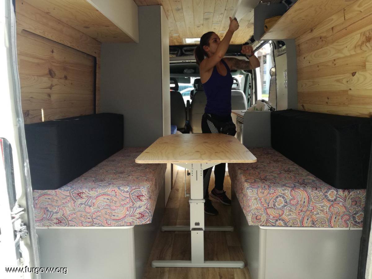

Por cierto, la madera del suelo la atornillas de alguna manera o va simplemente dejada caer sobre el suelo
Esa es mi idea.

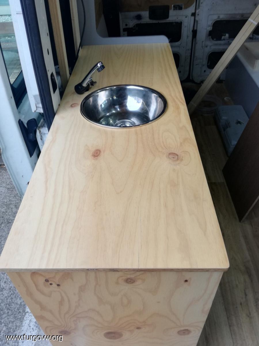

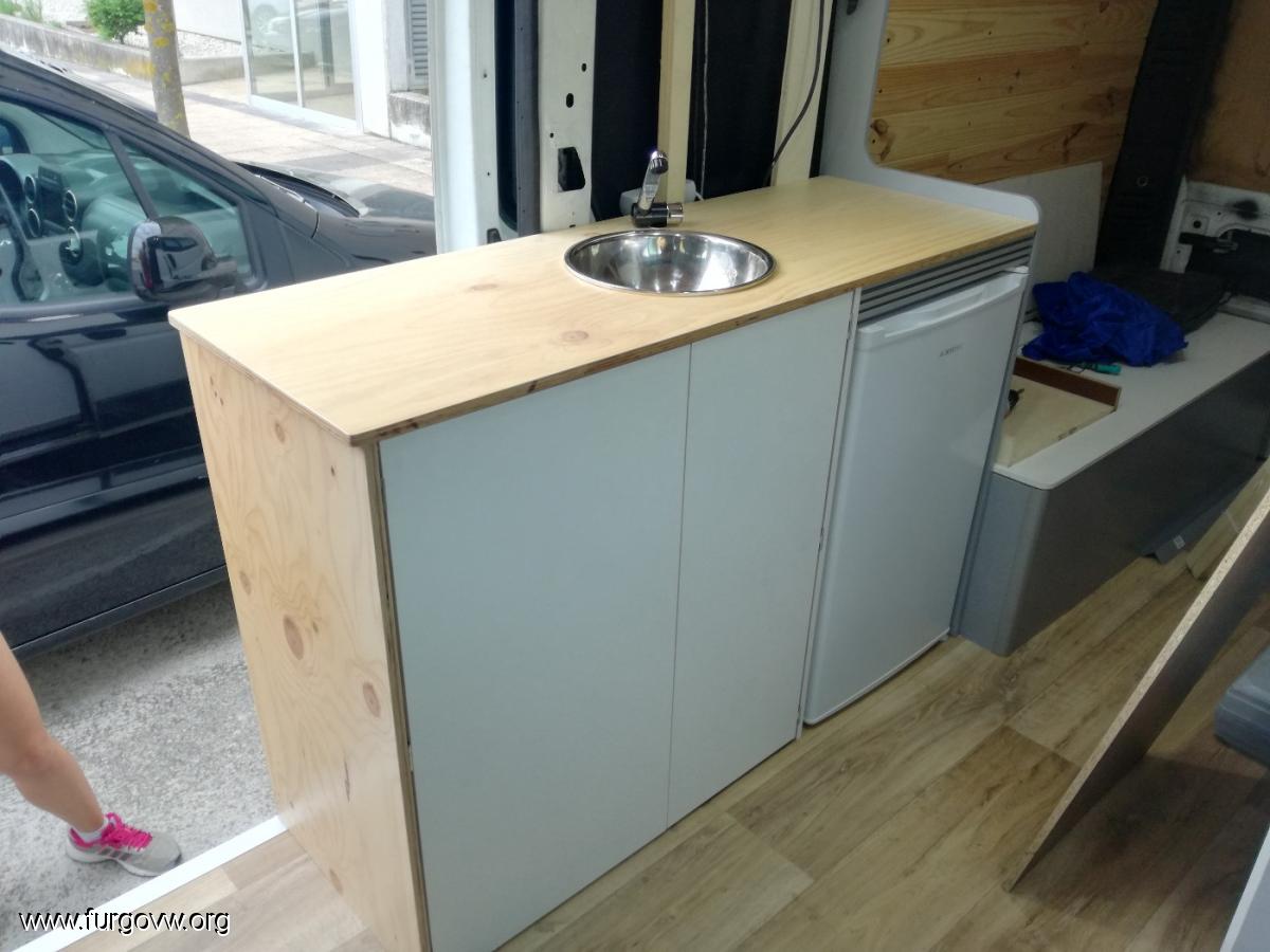

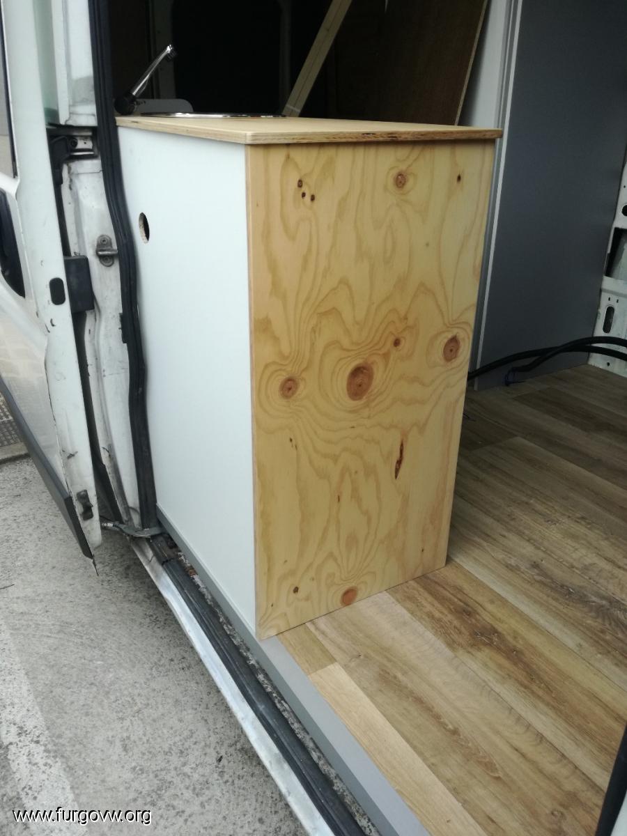

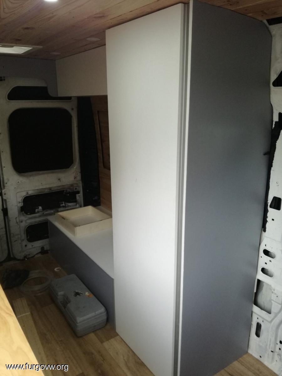

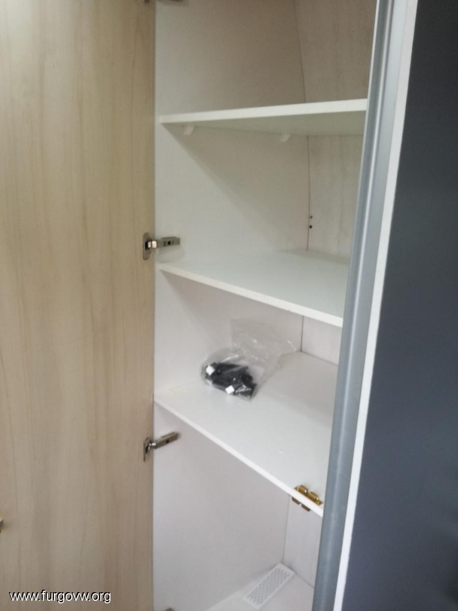

Está todo completamente atornillado ,escuadras y tirafondos.
Lo que más me apena es no poder poner la ducha interior pero me quedado ya sin presupuesto ,he preferido gastar más en motor ( más de lo esperado).
A la noche subiré más fotos que me liare después de trabajar otro ratillo .

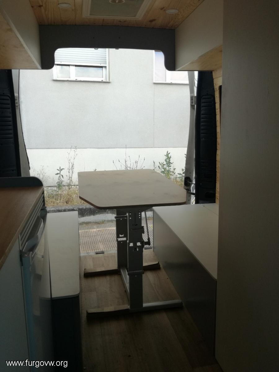

Y así se queda hasta la vuelta de vacaciones, nos vamos con ella sin homologar espero que tengamos suerte y no nos paren.

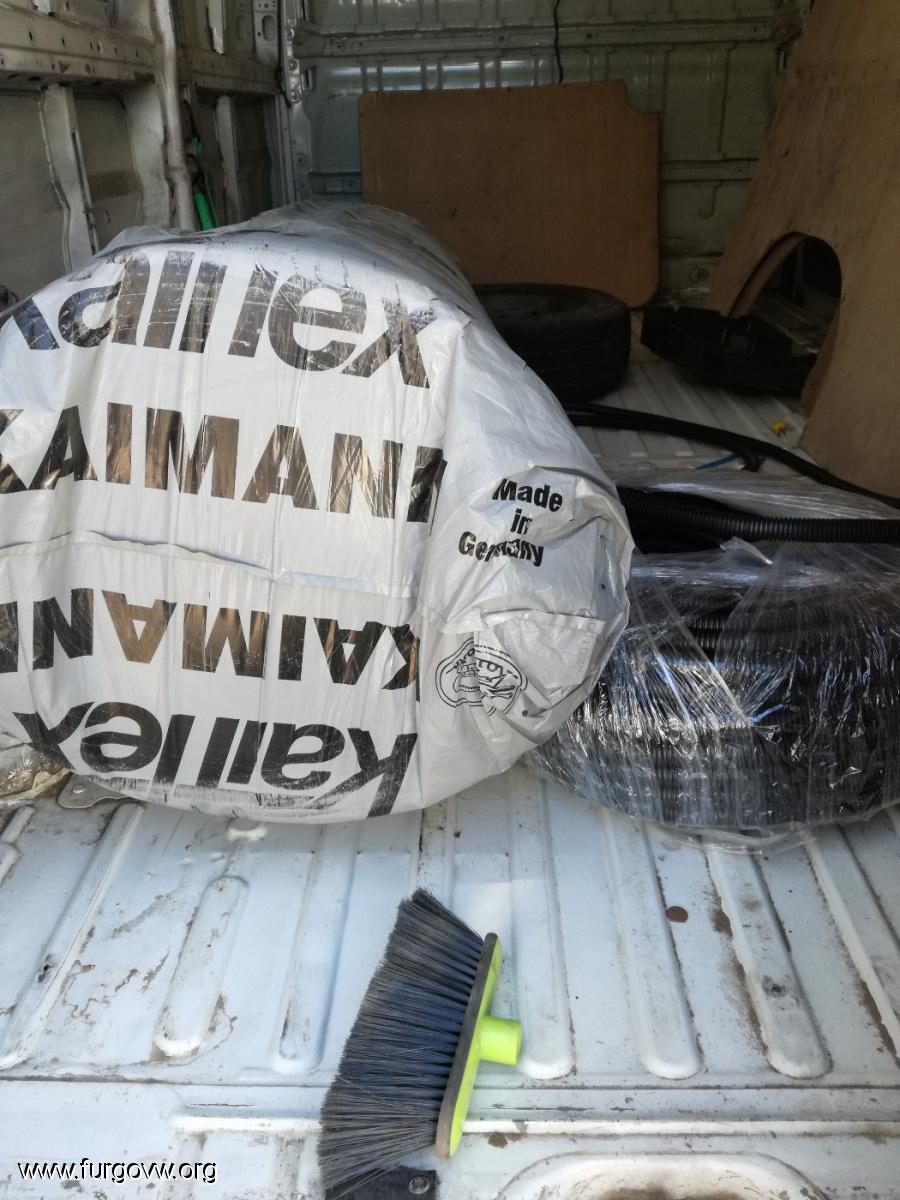

Kaiflex y tubo arrugado

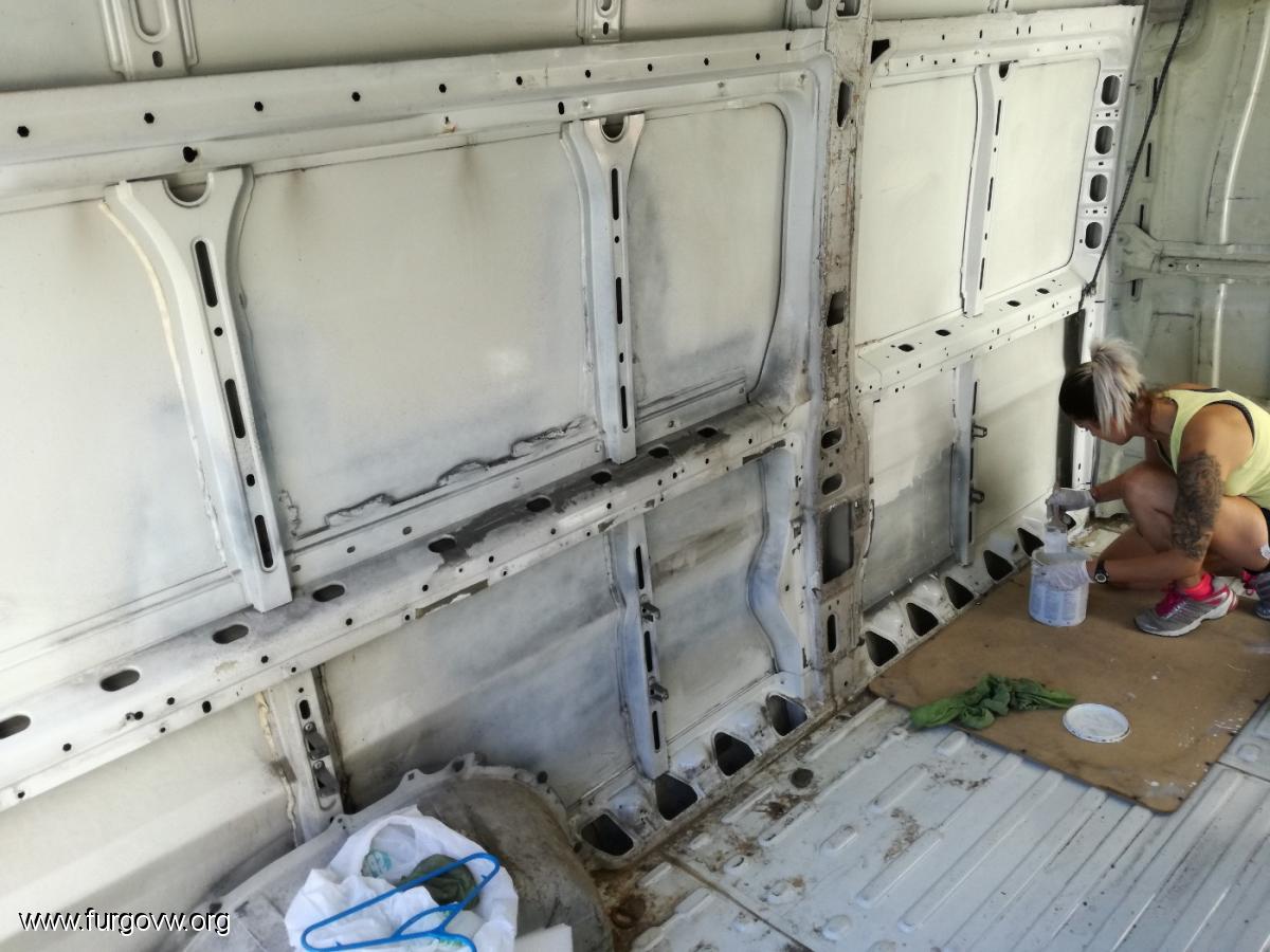

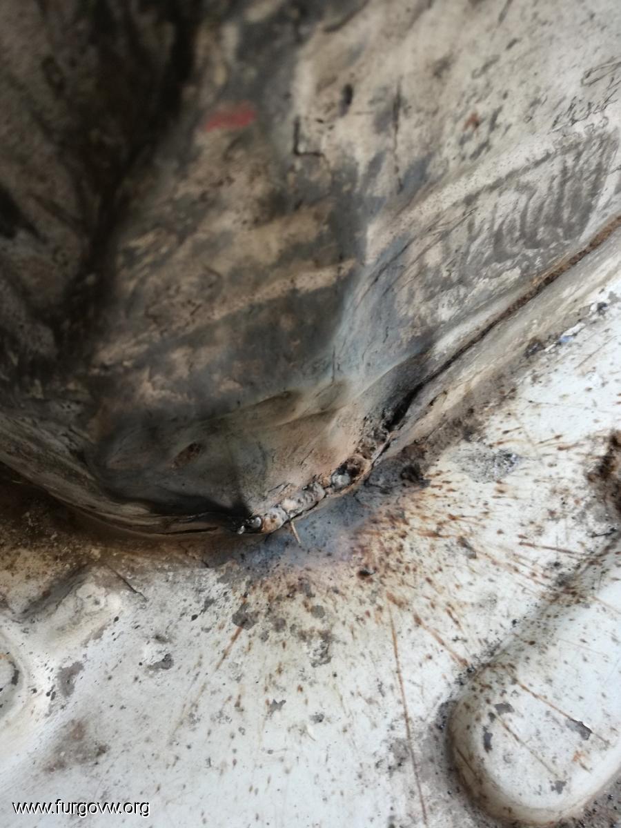

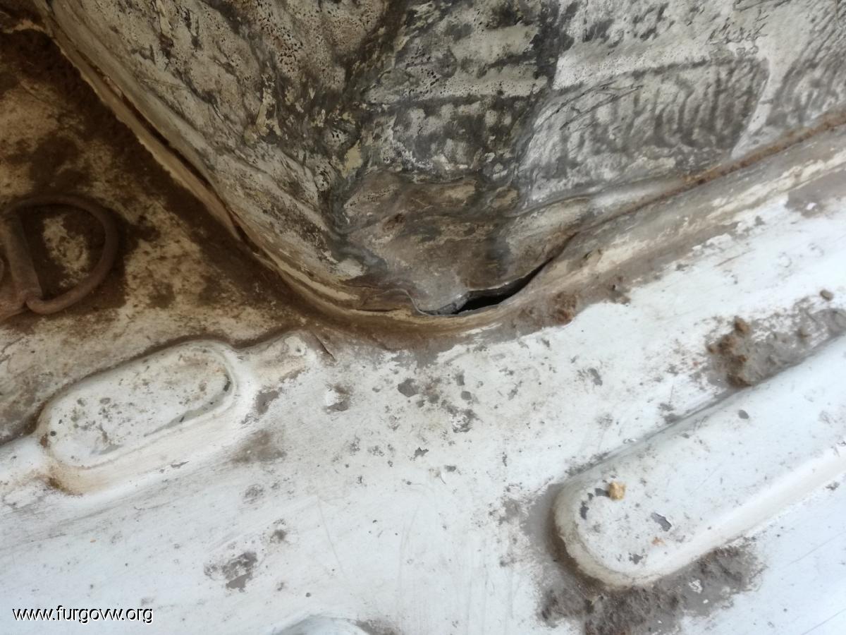

Ayer empezamos a darle caña a la soldadura tapando agujeros y repasando todo lo que veiamos.
Y por ultimo limpiando a saco, pintando lo repasado con la soldadura y siliconando la chapa al chasis

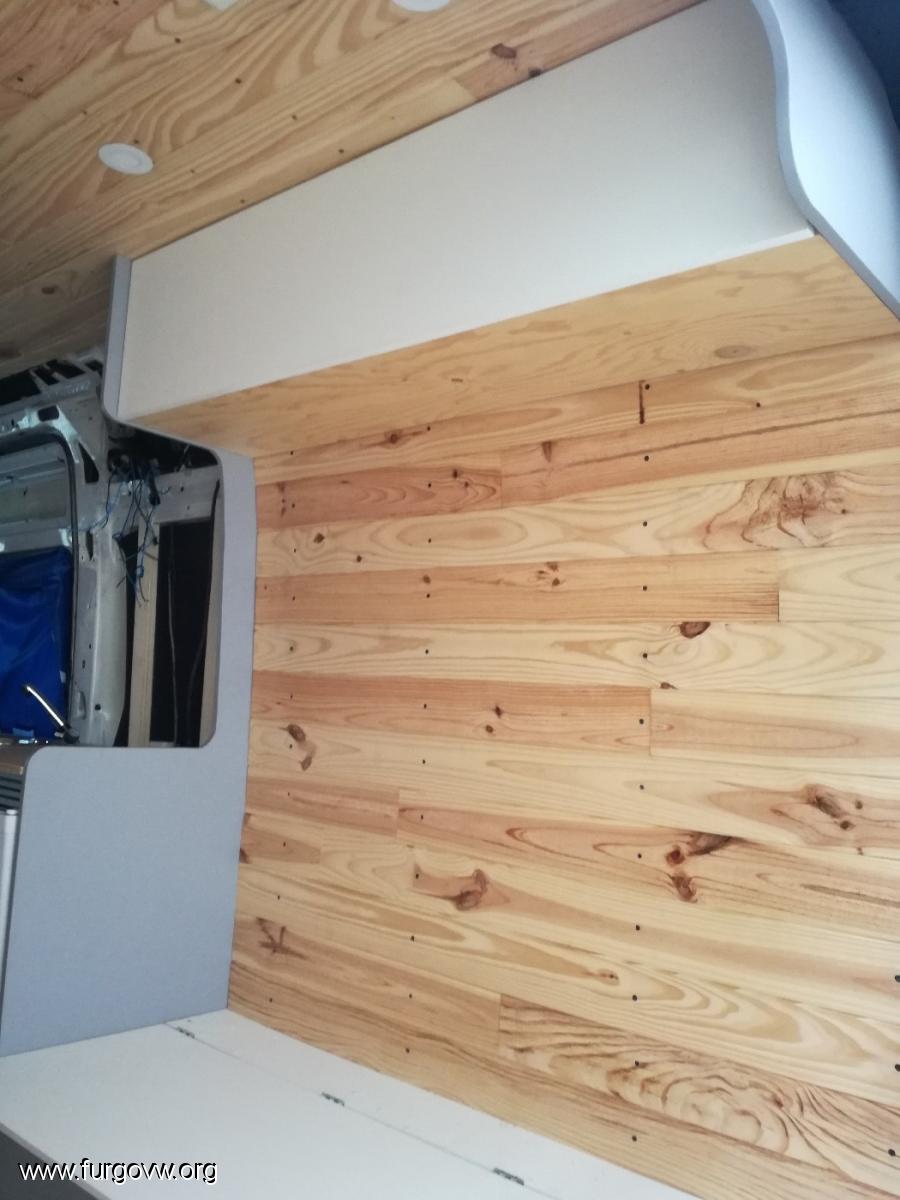

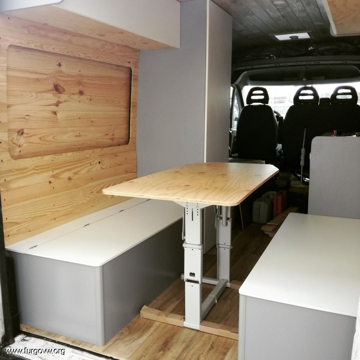

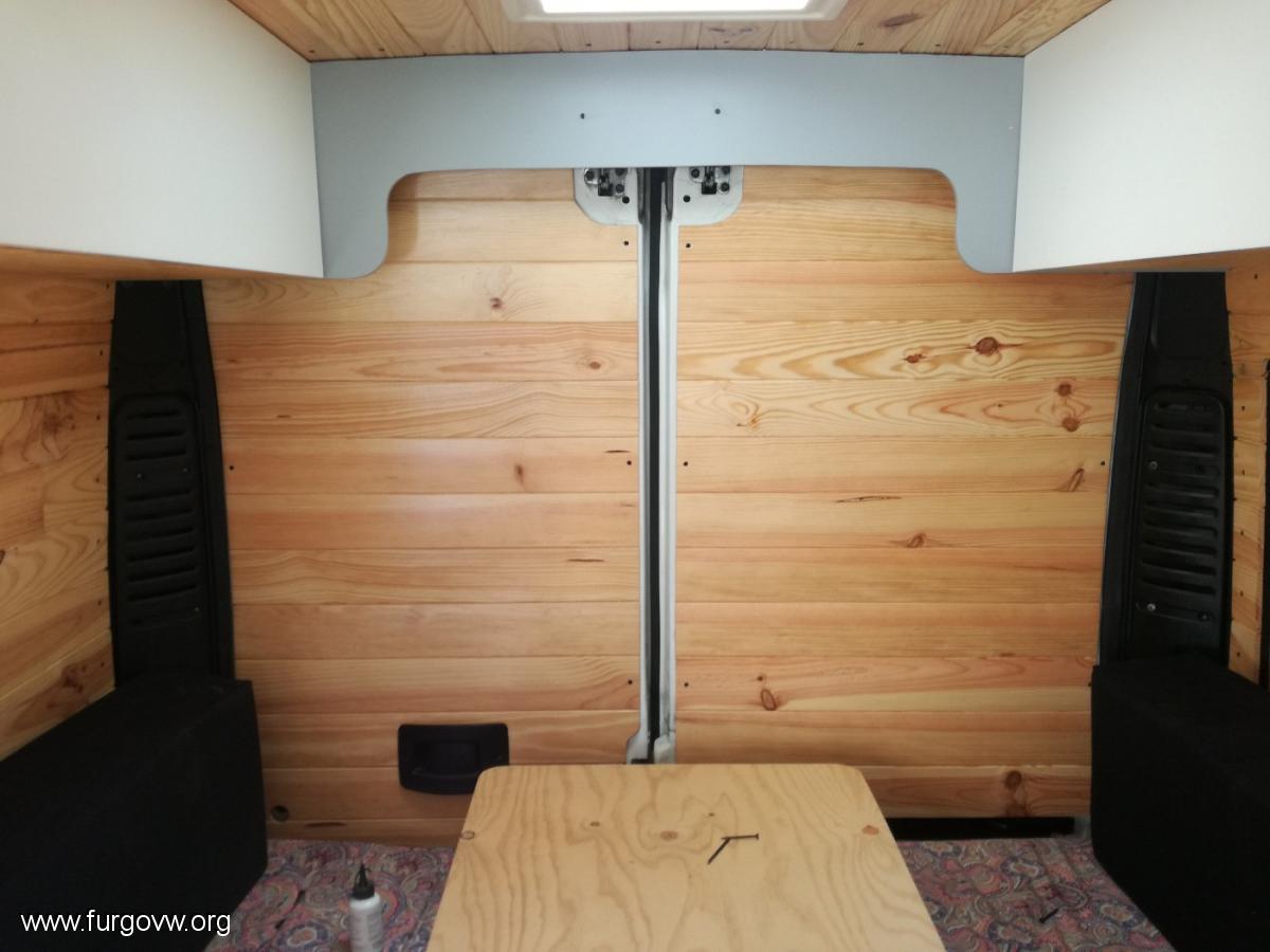

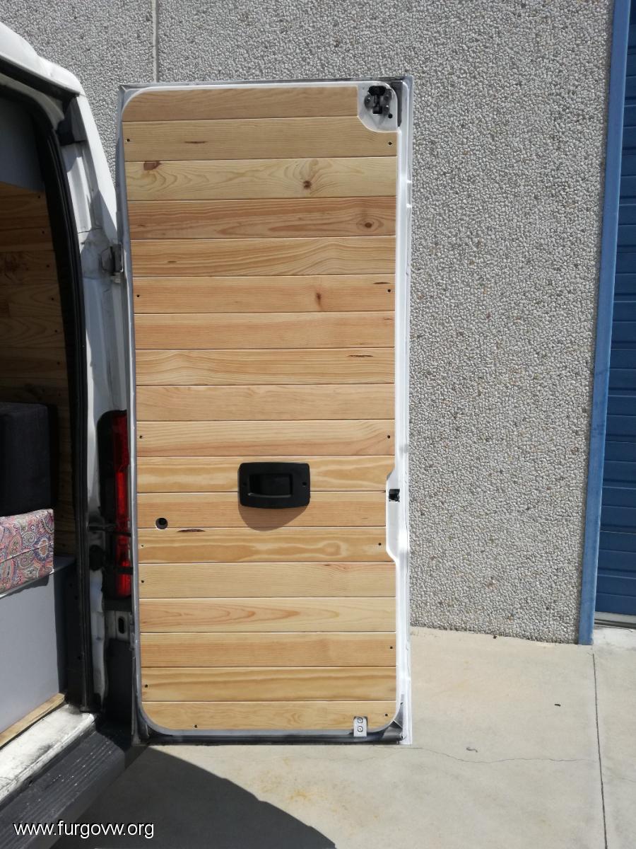

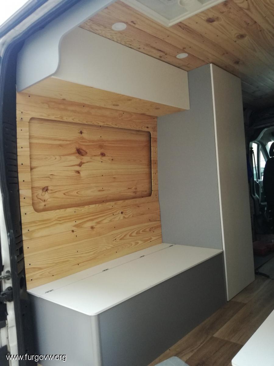

Esta quedando muy bien, una pregunta que ultimamente se ve mucho ese tipo de panelado, al ir circulando no hace mucho ruido con las vibraciones o quedan bien sujetas un liston con otro?
Eljonas
No , la verdad que queda muy bien bastante fijo y no hace nada de ruido. Las voy encolando de tres en tres para cuando haya que soltar sea más cómodo y a la vez haga cuerpo

Eyyyy que chula tiooo. Me encanta. Y las esquinas pintadas en negro quedan genial.

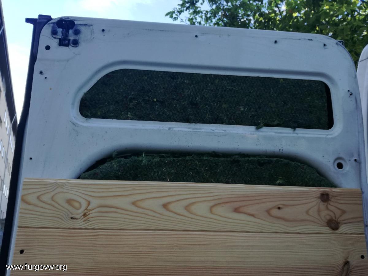

Muchas gracias alexpower . Hoy tocaba desmontar friso de las puertas traseras para ponerle kaiflex y 5 cm de aislante acústico.
