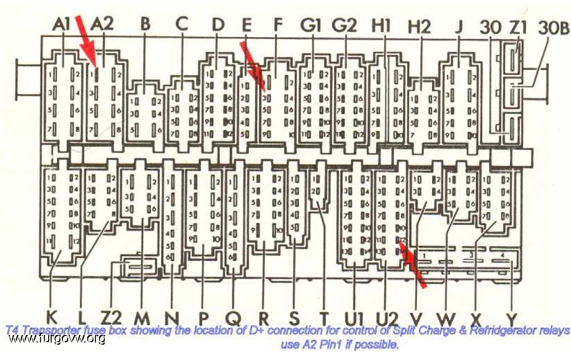

Cita de: davidmat en Abril 27, 2015, 20:44:37 pm
pero si te dejas en interruptor puesto, al siguiente arranque es como si no lo tuvieses...
Eso es cierto,  pero en la furgo me es complicado el acceso a la señal del alternador.
Es solo acostumbrarse a dar o no dar el interruptor, creo que con un poco de cuidado no pasara nada.
davidmat
Cita de: tibet en Abril 27, 2015, 21:00:51 pm
esto, como todo, es una decisión personal, pero creo que por lo que vale un relé Nagares, yo no me juego jorobar la batería principal de la furgo o que me quede tirado por eso....
tibet
Hombre no creo que se llegue a eso,  la única diferencia entre los relés es que unob es automático y el otro hay que comandarlo dándole voltaje a la bobina del rele
para que abra, además creo q una de las dos tendría que estar muy vacía para que el el momento del arranque se descargue la principal en el momento de arrancar
Si estoy equivocado en mi  razonamiento espero que alguien me corrija, y me de la solución al problema
ramonman
El relé no tiene porque ser especial, solo de más amperios de lo habitual, normalmente son de 20A, lo puedes poner de 50A. El tema es el conexionado, debes poner uno de los bornes de activación (85 y 86) a D+ del alternador el otro a masa. No necesitas echar un cable hasta el alternador. En la central eléctrica tienes varios puntos por los que sale D+.

Así no necesitas acordarte de poner el interruptor conectado, automáticamente al estar el motor en marcha se conecta el relé

Muchas gracias ramonman, lastima que no consigo el esquema eléctrico de la fiat dobló para saber donde enchufar el D+ de la centralita, además de ahorrarme dolores de cabeza y que me olvide de encender y apagar,  me vendida muy bien ya que tengo el relé puesto justo encima de la centralita de relés.
Pero no consigo bajarme de ningún lado el esquema eléctrico.
ramonman
tibet, manaña te busco en el trabajo lo que tenga de la fiat dobló, por favor dime el modelo de motor
tibet
Fiat doblo multijet 105 cv año 2009 es la versión anterior a la doblo que salio en el 2010-11.
Gracias por adelantado
karpediem1977
He encontrado info sobre el D+ para vitos, e incluso una foto de un forero que lo ha sacado de una V230, yo he quitado el asiento del conductor y no he localizado la clavija de dicha foto pero una del mismo color con muchos cables mas si. Dicho esto, alguien que haya donectado el D+ en una V220 bajo el asiento?, con foto o algo muy concreto para identificar el jodio cable? Tengo todo el cableado tirado esperando a ser conectado casi..

Yo en una 112cdi no lo he encontrado bajo el asiento, pero hay un conector bastante accesible junto al motor de arranque
