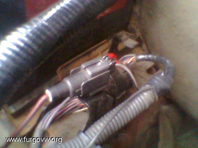

Fijate si al hacer la instalación tocaste sin querer alguna clavija del cable que va al arranque, osea el exitador de este, o de la bomba o alguno mas, aprieta todas las que tengas por la zona donde has estado trabajando por si acaso, a mi me ocurrió en mi transit, la clavija fue esta que esta muy cerca de la batería principal..
Suerte.

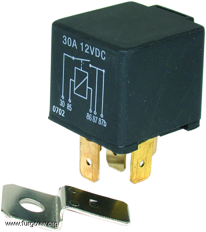

Peru_zulaika
Es eso precisamente. Para dejarlo más claro todavía: el cable con el que alimentarás el inversor de la batería auxiliar lo cortas en donde vayas a colocar el relé y conectas los dos cables del corte uno al 30 otro al 87 del relé. Luego conectas el 86 al chasis o al negativo que tengas más a mano y el 85 lo conectas a positivo a través de un interruptor; para esto utilizas un cable de la sección que quieras, 1 o 1,5 milimetros cuadrados van sobrados, porque tan solo tienen que soportar el consumo de la bobina del electroiman del rele, que es mínimo. Puedes alimentar el interruptor de cuaquiera de las baterías. Ten en cuenta el consumo del inversor para saber cuántos amperios ha de soportar el relé, selecciona uno con más amperios que el inversor.
30A (el rele de la foto) te da hasta  30A x 12V = 360W. Pero si el inversor es de 1000W este rele se recalentara y se quemara, tendras que buscar uno de 1000W/12V = 83,34A, tienes que colocar un rele de 85A o más.
ronmartin
segun lo entiendo y quiza deberiamos haber partido de esta base antes de preguntar y todo eso, es que un rele es un interruptor accionado por otro interruptor o mas bien por el paso de una pequeña corriente electrica que hace que a traves de él pase o no pase una corriente de mucho amperaje, digamos que un interruptor normal no soportaria ese amperaje y por eso ponemos el rele verdad?
Peru_zulaika
Por eso se llama tambien repetidor. Si te fijas en la foto, al dar corriente entre los terminales 85 y 86 actúa la bobina y cierra el circuito que une el 30 y el 87.  (La parte del 87b está mal dibujada).
