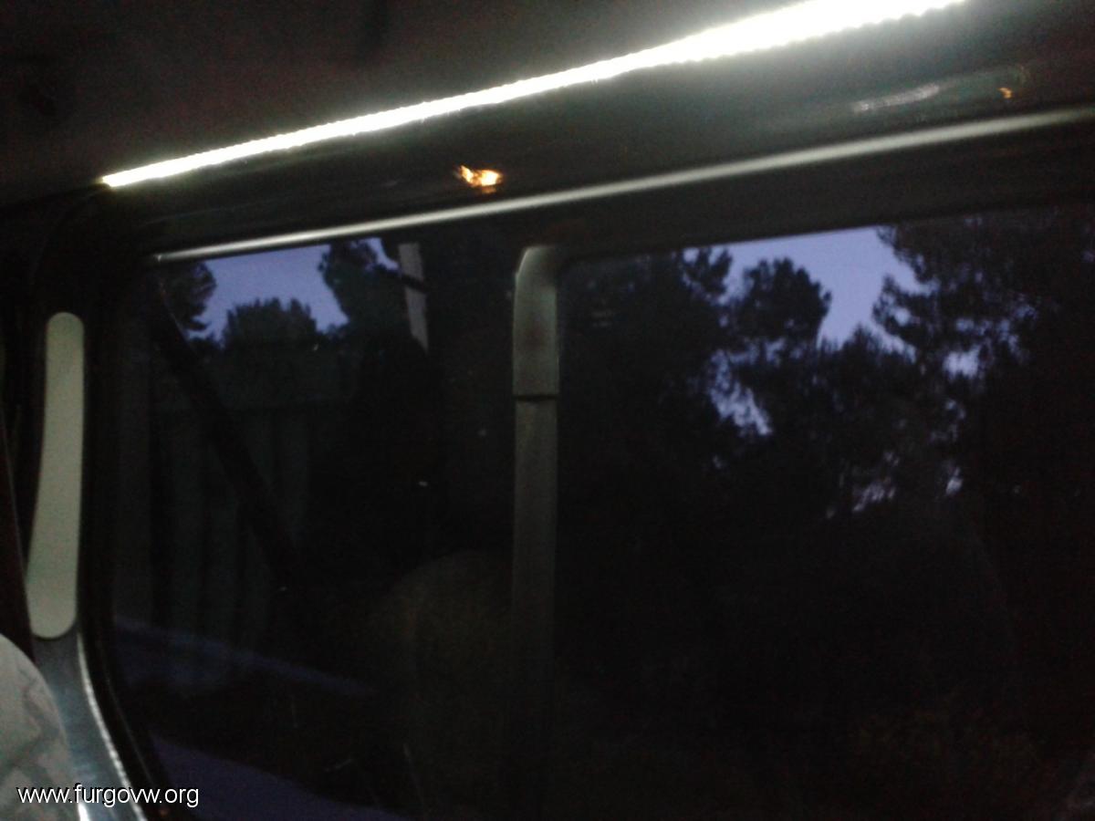

Normalmente lo que solemos hacer es poner tomas de mechero auxiliares e iluminacion auxiliar tipo led, que ilumina mucho mejor que las que vienen de origen,
Las de origen siguen haciendo su funcion principal, encenderse cuando se abren las puertas y la auxiliar para ver dentro de la furgo (o fuera).
En definitiva:Segunda bateria para comsumos camper.
Aqui ves la ilumunacion led, como ves se ve mucho mas que con la que trea la furgo
