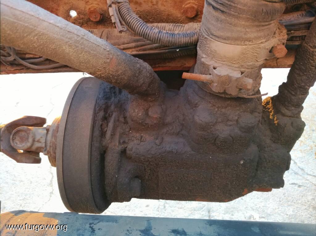

agligugli
Cita de: Leunam en Febrero 24, 2017, 09:01:59 am
Otra pregunta (muchas se quedan sin responder, supongo que nadie las sabe).
Quiero saber qué es ésto.
Está en el camión de desguace que tengo cerca, lo mueve un árbol de transmisión desde la caja de cambios.
Está situado entre los largueros del chasis, en la zona de las ruedas traseras.
Tiene unas tuberías, pero cortadas, por eso no estoy seguro para que sirve. ¿Es un compresor? Ese vehículo tiene suspensión neumática.
En el Xeitoso el compresor va anclado al motor, y es bastante mas pequeño.

Puedes poner más fotos? Parece una toma de fuerza hidráulica, pero me choca en la entrada de la transmisión, parece un freno

Leunam
Cita de: agligugli en Febrero 28, 2017, 22:07:23 pm
No tengo más fotos por ahora, logros también han sugerido una bomba hidráulica.
Cuando vaya saco más fotos.

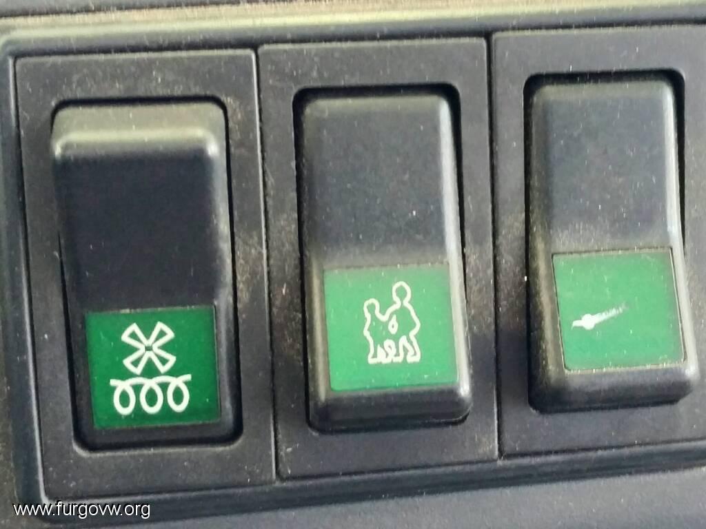

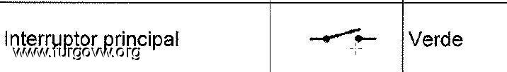

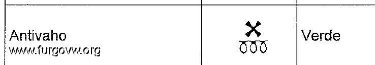

Cita de: Leunam en Enero 14, 2017, 19:09:15 pm
Buenas, ¿Para qué pueden ser los dos de la derecha?
Me respondo, he dado con una empleada de Unvi muy eficiente, ya me ha enviado el manual de uso:
