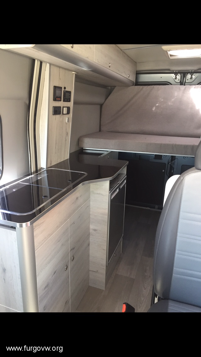

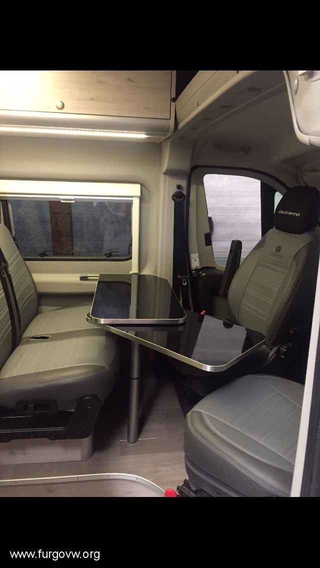

Cita de: lisanlor en Marzo 13, 2017, 15:26:32 pm
Me gusta mucho la encimera y la mesa
Que grueso tiene?
Es HPL tambien?
Y como haces esa doble mesa?
miguelscsc
Cita de: lisanlor en Marzo 24, 2017, 00:43:41 am
Son laminados por la cara interior en hpl blanco alto brillo. Puedes usar diversos materiales. Lamina de aluminio, poliester prefabricado en 2 mm. PVC blanco. Todas las diferentes versiones pueden ser buenas.

lisanlor
Cita de: miguelscsc en Abril 28, 2017, 18:57:01 pm
Que grueso tiene?
Es HPL tambien?
Si. Es Hpl alto brillo. 0,9 de grosor de lámina.
La doble mesa la haces tú y compras la para giratoria y la instalas.

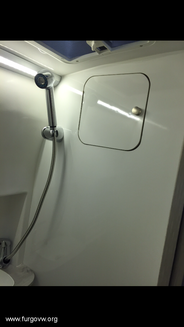

lisanlor
Cita de: miguelscsc en Abril 28, 2017, 19:18:31 pm
Una pregunta desde la ignorancia
Las paredes en hpl del baño se pueden mojar sin problemas?
Se pueden mojar perfectamente. Imagina que una encimera de toda la vida antes del silestone eran de laminado de este tipo.
