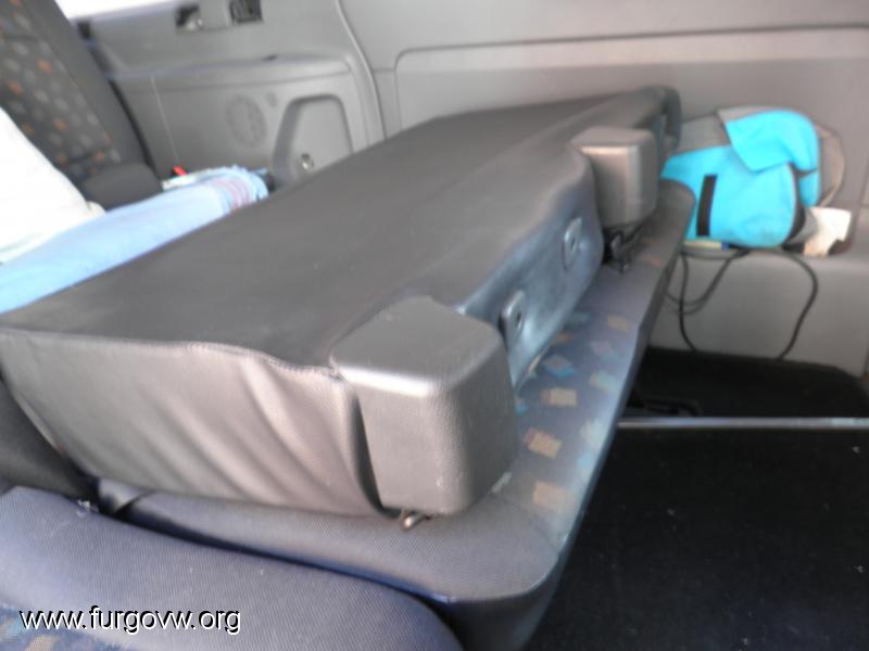

Hola,acabais de solucionar un problema muy gordo a mas de uno,patentarlo ya,jejejej,oscar me puedes decir q altura total te queda el asiento una vez abatido.muchas gracias y buen trabajo
oscar luis
gracias por lo que me toca..y a lo de patentarlo no estaria mal.jejeje. .confuso2
la altura aproximada es de 50 cm....solo tienes que medir
del suelo al final de donde te sientas y sumar lo que mide el
respaldo ,por que queda pegado.
totalmente plegado.
