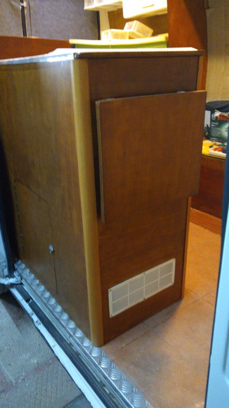

Frontera

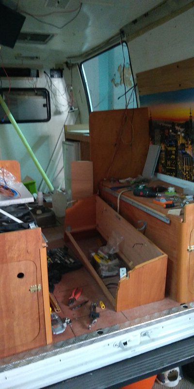

Continuamos con las ñapas.
le ha tocado al arcón del cabecero de la cama y al mueble de la cocina.
Voy a cambiar el frigo de sitio.
De momento, madera cortada y todo presentado para ver como queda.

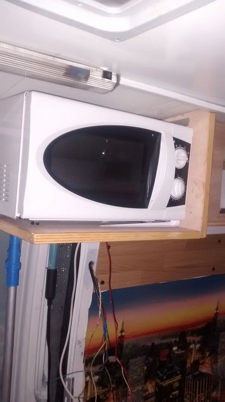

Frontera
Enero 27, 2018, 22:24:43 pm #94 Ultima modificación: Septiembre 20, 2020, 21:19:17 pm por Frontera
Con la tapa para que no quede nada a la vista, cosas de la MDR  .sombrero
Me estoy comiendo mucho el coco para dejar el microondas sobre la encimera, no tengo buenos puntos de anclaje y pesa lo suyo.

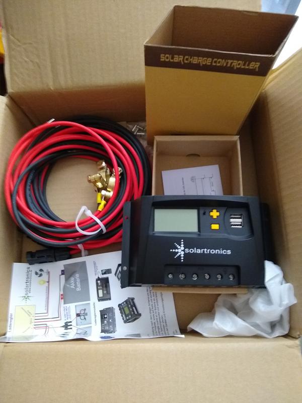

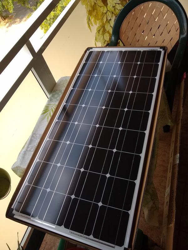

He comprado una placa Monocristalina, regulador y unos cables.
Me estoy planteando hacer el montaje sobre una baca.

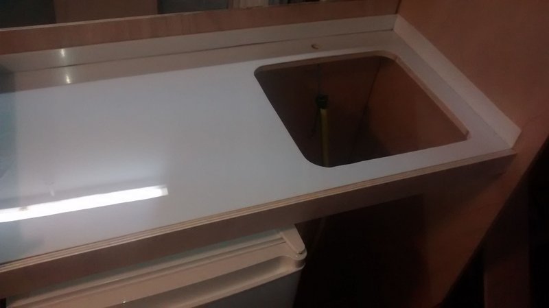

Frontera
Septiembre 20, 2020, 21:10:46 pm #102 Ultima modificación: Septiembre 20, 2020, 21:14:44 pm por Frontera

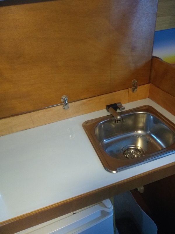

Como queria quitar el frigo de donde estaba y hacer la zona de pica de nuevo.
PRESENTACIÓN La Momota

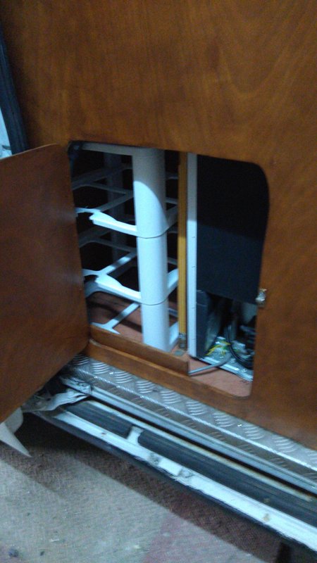

Ya homologue el asiento del copiloto, todo perfecto, mi señora encantada.
He metido la bateria auxiliar debajo, cabe perfectamnete.

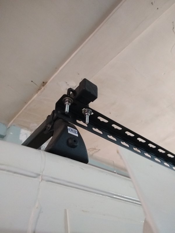

Para poner la placa, la idea era ponerla sobre la Baca, pero no cuadra ninguna medida.
Asi que... me pille dos angulares de montar estanterias.
Estos van debajo de la Baca asegurados con unos pernos en U de 10mm, arandelas grobe y tuercas autoblocantes.
La placa  va atornillada a los angulares con tornillos Allen M6 con su grobe y autoblocante.
