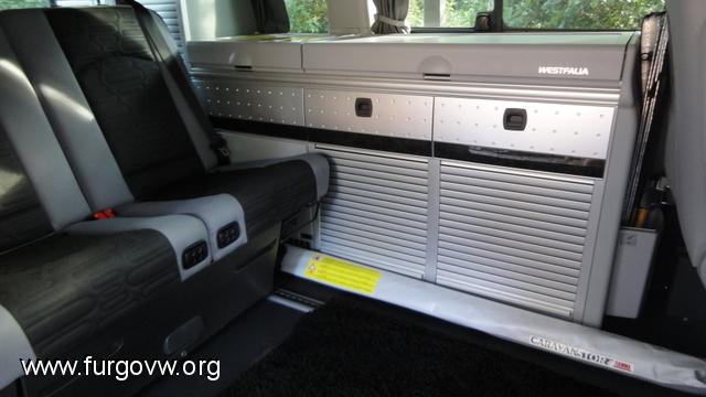

Todos aquellos que no tenéis portaesquis..., como los metéis en el maletero? Solo tengo que meter dos esquis, los mas largos miden 1.70 (menos malque con los carving hemos recortado bastantes cm's). La unica forma que veo es en paralelo a los armarios y saliendo en el "salon", por la trampilla del sillon trasero.
No me gusta porque los esquis no los puedo atar de ninguna forma, y ademas esta el cable de la cama inferior  ??? ??? ???
Como os lo hacèis? Tendriais alguna foto para orientarme?
no dejes para mañana lo que puedas hacer hoy...
carpecamper
Diciembre 03, 2014, 23:59:34 pm #8682 Ultima modificación: Diciembre 04, 2014, 00:03:10 am por carpecamper
Cita de: frestec en Diciembre 03, 2014, 23:01:57 pm
Hola, yo no llevo esquis pero llevo el toldo.
Quitando el plástico debajo del asiento trasero detrás del conductor como tu dices y atando si conviene a las anillas que hay debajo de la papelera ... o al propio asiento.
No se me ocurre otra manera...
Nuestras aventuras en http://carpecamper.blogspot.com.es/
corvara
Cita de: carpecamper en Diciembre 03, 2014, 23:59:34 pm
+1
Karto
Ahi no caben bien. Tendrias que soltar las fijaciones, ya que el hueco es muy pequeño y las fijaciones abultan mucho. Yo antes de poner el portaesquis los llevaba entre los asientos delanteros hacia atras, haciendo tope en el asiento-cama, y atados con unos pulpos a las argollas que de sujeción que hay a los lados.
Si no eres muy alto, supongo que atras te entrarian si adelantaras el asiento cama.
