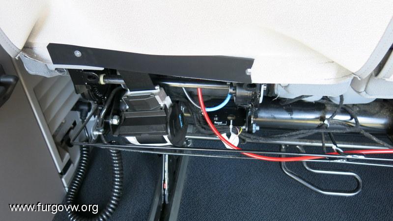

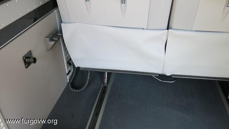

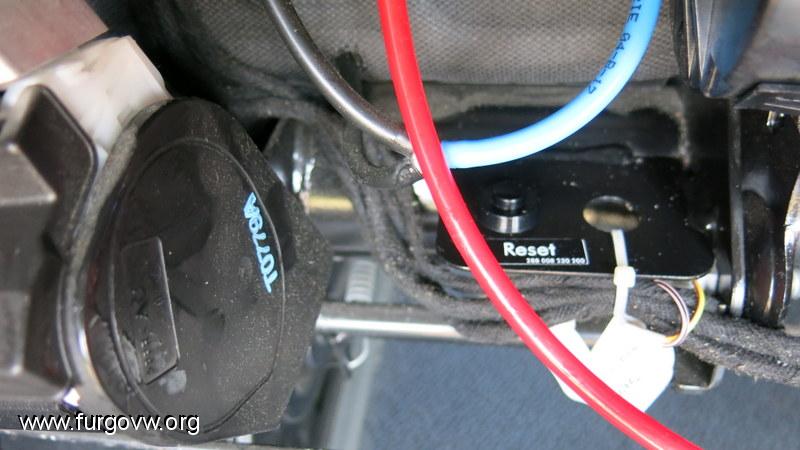

En este último viaje a Escocia, los asientos traseros no acababan de bajar cuando haciamos la cama....
Buscando en este post he encontrado como resetearlos. Con vuestras explicaciones no he tardado ni cinco minutos. (muchas gracias  .palmas .ereselmejor).
Quiero aportar fotos para facilitar encontrar el botoncito (si las hay disculpad pero no las he visto).
1.- Poner los asientos en la posición más vertical  y acceder por detrás de los asientos levantando los faldones del que queda en línia con el del conductor...
En mi caso ya queda a la vista el botón reset, perfectamente señalizado.
Se trata simplemente de apretarlo y los asientos se mueven para recuperar la posición correcta original...
Muy sencillo... si sabes donde tienes que darle... lástima no haberlo sabido durante el viaje ...
