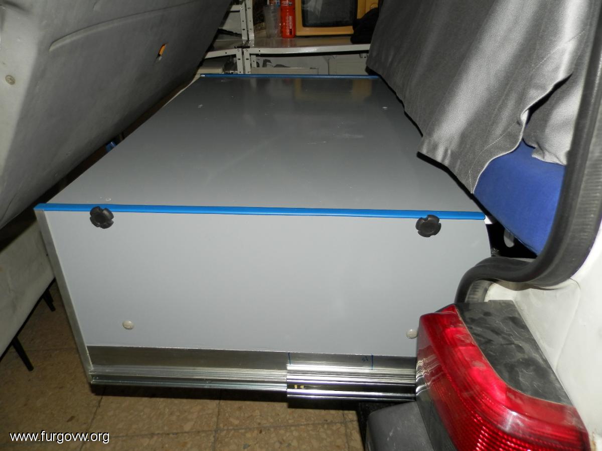

.....Sergio eso me parece ese extraible que falla por todos los lados, desde estavilidad hasta la homologación !!!  .lengua2

Cita de: sergio_zaragoza en Abril 26, 2013, 00:08:37 am
hola chicos, unas preguntillas, ¿esto es algo legal?,¿se comercializa?
http://www.milanuncios.com/furgonetas-de-segunda-mano/interior-extraible-camper-90075571.htm

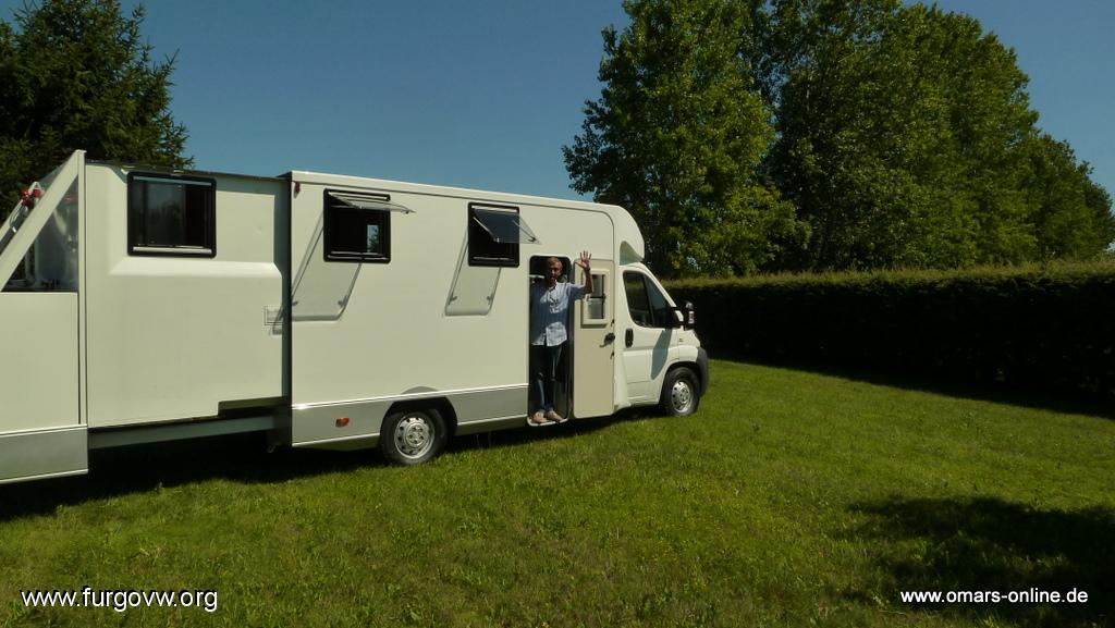

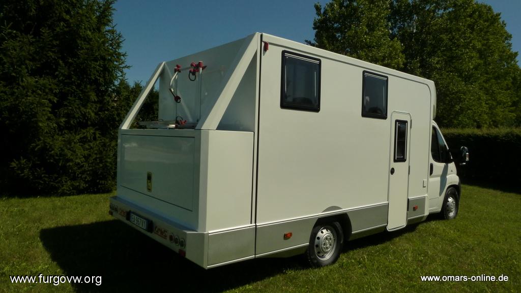

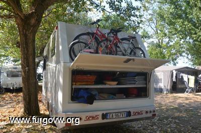

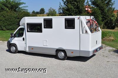

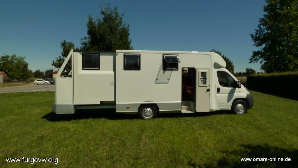

Sergio_zaragoza... pues no creo que sea ni más ni menos legal q. este de abajo
Cita de: Guilleridoo en Abril 26, 2013, 14:09:12 pm
Y tampoco tiene porqué ser menos estable.  Desde mi punto de vista, lo q. le falla es el marcketing y la puerta blanca esa cutre.
Esta se llama 70.000 €
Guilleridoo
.....Esto es otra cosa !!!, pero con 70.000 €. me puedo pagar el viajar durante toda la vida con la mia  :D y con menos, que remedio  ;D

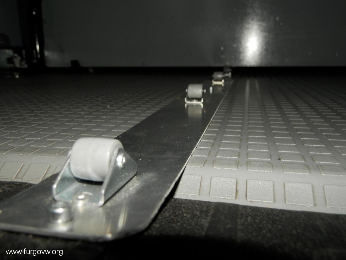

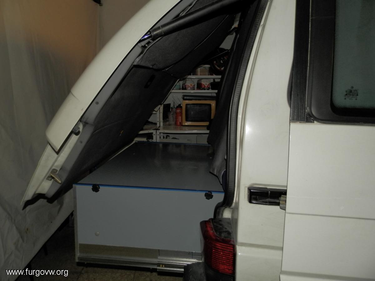

Cita de: Angus04 en Abril 24, 2013, 16:37:23 pm
Muy bueno, sí señor. Sólo una pregunta ¿por qué no has puesto en el cajón las ruedas, en vez de atornilladas al suelo? has dicho que el cajón que llevas bajo el asiento lo tienes así ¿qué diferencias hay entre una opción y otra?
Eso no lo pillo...me espero a las  .fotografo para deleitarme  .baba
Pd: muy bueno el rechapar los tableros, jamás se me habría ocurrido  .ereselmejor
El problema de poner las ruedan en el cajon, es que el suelo de la furgo no es liso, tiene esos cuadraditos.
Entonces cuando extraes o metes el cajon, las ruedecitas van pegando saltos y no hace un deslizamiento suave y preciso.
De la forma que yo  he puesto las ruedas, se deslizan sobre la parte inferior de la bandeja, y al estar panelada con chapa el deslizamiento es suave y preciso, justo lo que buscaba.

pues despues de coger millones de ideas, este es mi maletero¡¡¡
UNA GRAN ÑAPA¡¡¡¡...
EL EXTRAIBLE DEL MALETERO¡¡¡
