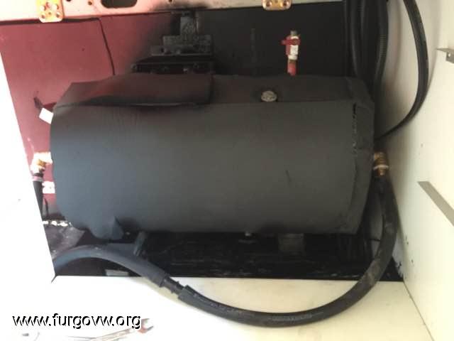

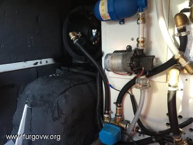

La segunda opción fue encontrar un deposito fiable, y di en la cuenta que tenia un compresor de 25 litros que no funcionaba y estaba por tirarlo, por suerte no lo hice, he desmontado todo y lo he convertido a mi tanque de inercia para la calefacción.
Hoy lo he aislado, le he hecho unos soportes y lo he montado sobre el paso de rueda, antes he realizado una prueba de presión para ver si me perdian las conexiones del deposito, y sin problemas.

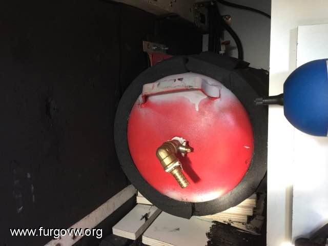

El calderin del compresor a falta de aislar y pintar esta cara hasta que este montado y en marcha.
El aislamiemto del tanque
El montaje con la valvula de 3 bias
