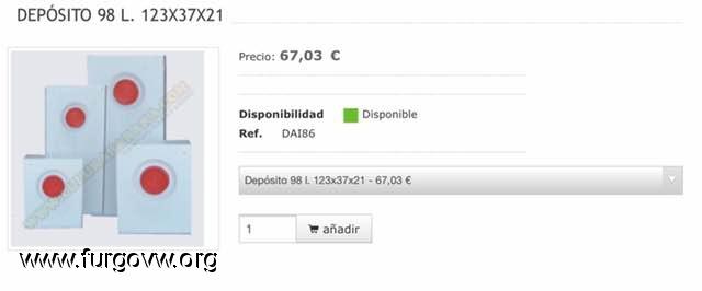

El largo ya lo he encontrado más barato en "vida campista", aunque en luluka he encontrado por 67€ muuucho más barato una alternativa de 98l. 123x37x21cm, un poco más corto y un poco más alto, con este tendría un poco más de margen para colocarlo.
Bueno, seguiré informando y a ver si la semana que viene puedo pedirlos ya de una vez.

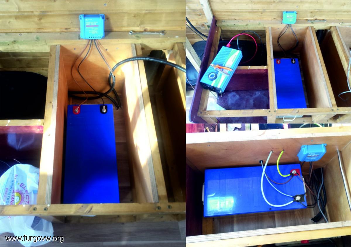

Yo llevo esta Batería. Pesa 60kg  .loco2 y la he metido debajo de la cama junto con el regulador y el inversor.

Te dejo unas fotos para que te hagas la idea de como es la batería. El ancho de la cama es de 85cm y el alto del hueco donde está metida es de unos 35-40cm. La batería mide, según el fabricante, 52 largo x 24 ancho x 21 alto... y si pesa un Webo, no se si poniendo dos de 100A te ahorrarías algún kilo. Yo esta la conseguí por una CC del foro y me salió 292€. Si no te corre prisa igual hay alguna CC de baterías montada que puedas aprovechar.

Cibo, gracias por las fotos me vienen muy bien. Por cierto, que secciones de cable has puesto? Los veo delgados. Aunque supongo que lo has mirado bien.
Estaré atento a una CC, aún tengo tiempo.
Cibo
Cita de: Lukiluc en Octubre 21, 2017, 15:29:26 pm
Los cables son todos de 6mm menos el del inversor que es de 16mm.
Lukiluc
Cita de: Cibo en Octubre 21, 2017, 17:58:38 pm
De cuánto tienes la protección,el fusible?
Cibo
Cita de: Lukiluc en Octubre 21, 2017, 21:38:01 pm
El del inversor 80A. A ver, en el hilo sobre energia fotovoltaica que hay en el foro para la potencia de mi inversor se recomienda un cable de 25mm. No encontré porta fusibles para ese grosor y teniendo en cuenta que el propio aparato trae de fabrica cable de 10mm pues puse el cable siguiente más gordo con la medida del portafusibles que encontré. Si de fabrica viene con cable de 10mm será porque lo aguanta así que con 16mm no debería haber problemas. Ese es mi razonamiento. Luego el del resto de cables si seguí lo que se dice en ese hilo y con el de 6mm debería ir sobrado.
La nevera tiene fusible de 15A indicado por el vendedor y luego tengo un portafusibles donde están recogidas las luces, la bomba de agua y la calefacción y proximamente una radio y un enchufe USB.
Lukiluc
Ok, Cibo pero el fusible de 80A no te protege un cable de 16mm2, es decir antes fundirá el cable que el fusible. Lo que puedes hacer es poner dos cables de 16mm2 en paralelo y ya lo tienes protegido.
Es solo para que lo tengas presente. Seguro que lo has pensado bien, como todo lo que vas haciendo.

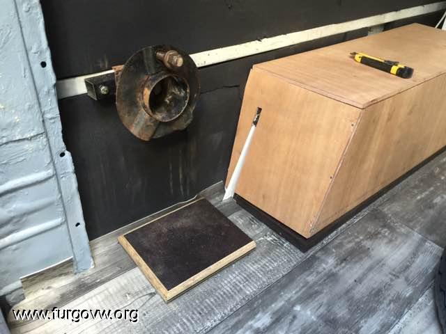

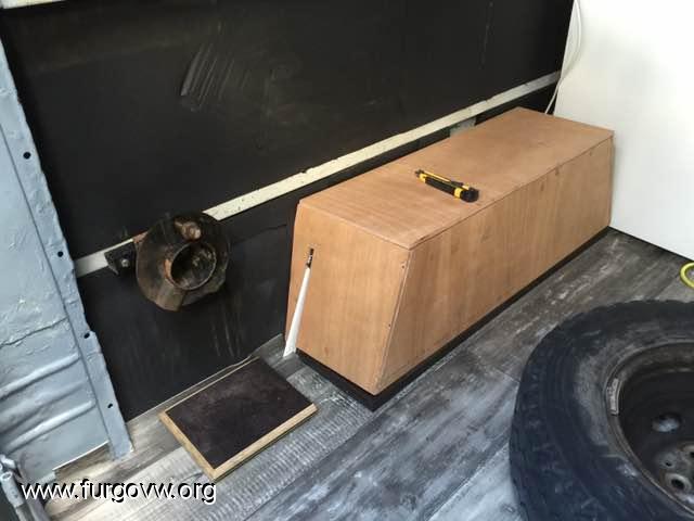

Bueno os enseño una cosita que he medio terminado hoy, la caja para forrar el paso de rueda  .palmas y un soporte para la rueda de repuesto que aún está montado en plan provisional, y aunque no sé dónde la llevaré al final de momento la llevaré debajo de la futura cama. No es un trabajo de ebanista, pero funciona. Seguramente encima monte la batería de 200Ah C10 ultracell de gel si no es que va otra mayor que no creo.
La idea de poner la rueda en ese sitio me la dio al recordar mi viejo Range Rover del 1988, una pasada de coche del que he tenido dos unidades  ;D y no descartó en un futuro adquirir una 3a, y meterle la tienda de techo o yo qué sé.
