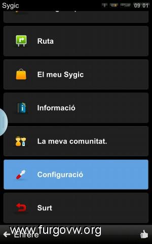

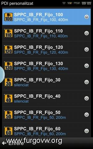

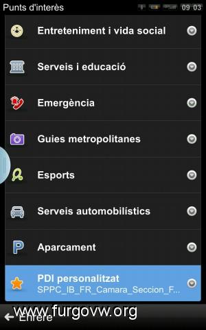

COMO CONFIGURAR EL RADIO EN EL QUE QUEREMOS QUE NOS AVISEN LOS RADARES
El menú de configuración ha cambiado un poco con respecto a la versión anterior, pero es muy intuitivo:

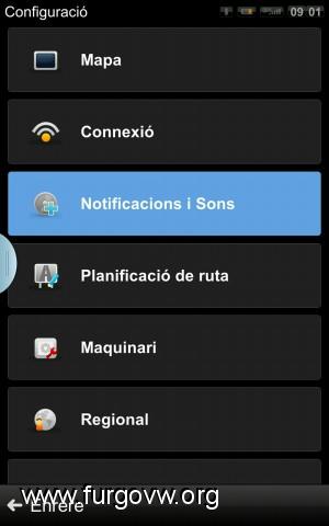

Nos vamos a "Menú - Configuración"
"Notificaciones y Sonidos"

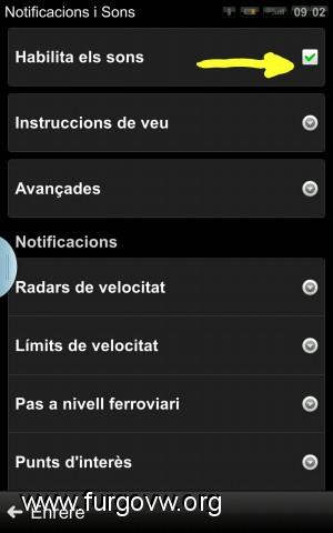

En la siguiente pantalla asegúrate que tienes marcada la tilde verde de "Habilita los sonidos"

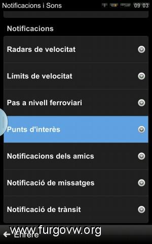

y vas bajando hasta encontrar "Puntos de interés"
En la siguiente pantalla vas bajando hasta encontrar "PDI personalizado"
y ya encuentras todos los PDI. Ves bajando hasta encontrar los radares

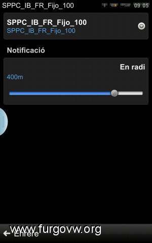

Ahora pincha en cualquiera de ellos y te sale la opción de asignarle el sonido correspondiente y el radio en metros al que quieres que te avise:

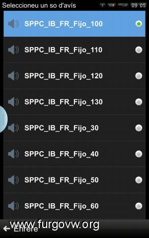

y ya en la siguiente pantalla te salen todos los sonidos que son los que contiene la carpeta "sounds" en formato .ogg para que le asignes a cada uno el que le toca, ya sabes rollo "cada oveja con su pareja".  .meparto .meparto .meparto
Normalmente asignamos a los radares autopistas y autovias un radio de 400 mt y a los radares interurbanos y urbanos uno de 200 mt, pero como que seguimos con el mismo problema que tenía la versión anterior del aviso en ambos sentidos, ya queda a gusto personal aquellos radares que dejéis silenciados para que no nos esté avisando mucho en según que tramos.
Por ejemplo los de alcoholemia se pueden silenciar puesto que si te lo encuentras poco podrás hacer, los avisos de los pasos a nivel, limitaciones de altura (más pensado para AC), peajes, pasos de peatones, stops y los que vosotros consideréis.
Sl2 y a disfrutar.
