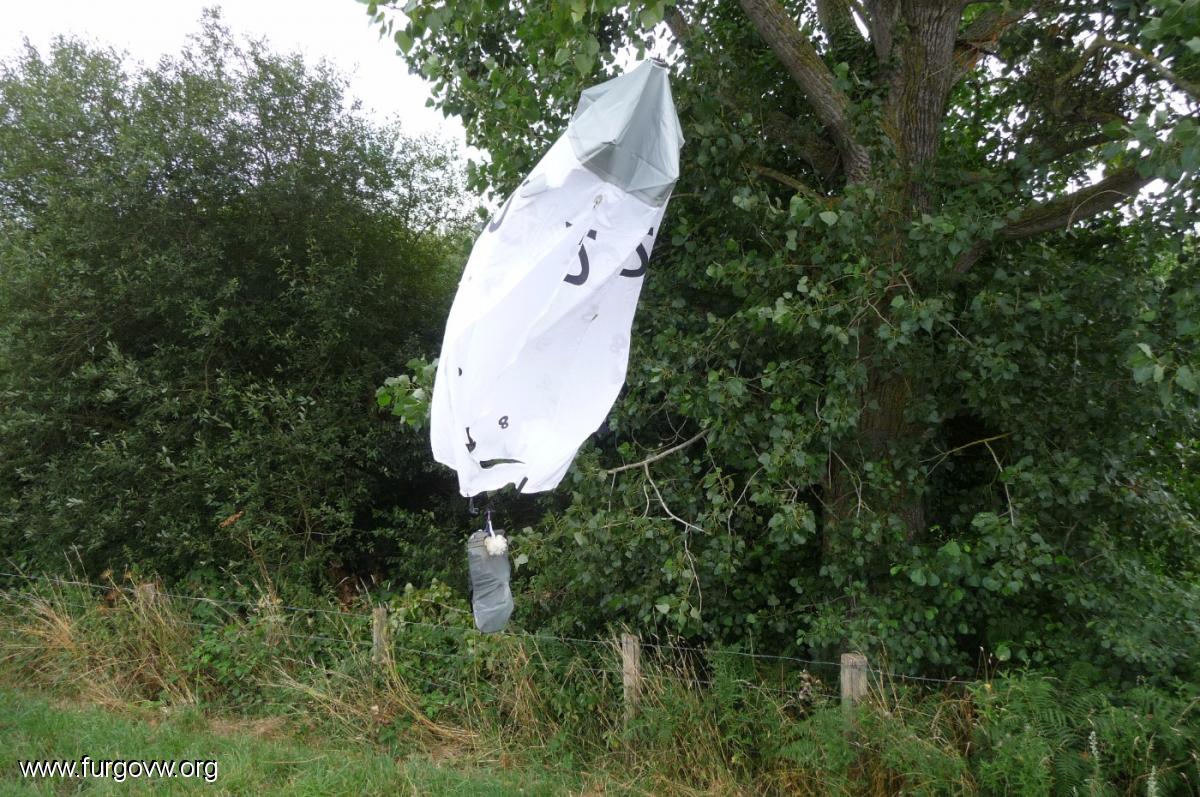

al terminar de ducharse, tiendo la cabina de ducha colgada de la rama de un árbol o punto alto para que se seque, cómo lo hago?
compara esta foto de antes en que la cubeta de ducha en la parte alta está chafada y las paredes de la cabina se tocan entre sí, lo que retarda el tiempo de secado:
con esta otra foto en la que gracias a la cruz de varillas de paraguas en el interior del plato de ducha, lo mantiene abierto dejando las cuatro paredes de la cabina separadas y sin tocarse entre si, lo que acelera el secado:
