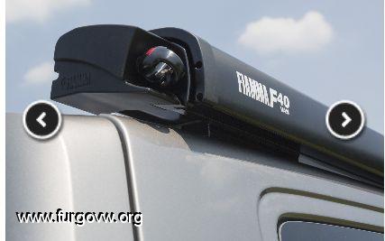

Sepmc
Buenas lizmark.
La verdad,que pinta bien este tipo de toldo F40 van ,por lo que visto va instalado en el techo,no tienes que agujerear, va con unos soportes .
Lo malo es que no encuentro ninguna opinión o valoracion entre los usuario.
Dejo la dirección,por si alguien quiere echarle un vistazo.
https://www.fiamma.it/es/fiammastore-es/toldos-con-molinete-para-instalacion-en-el-techo/f40van-es.html.

Excelente aportación compañero!!! vaya pintaca que tiene el asunto!!! gracias por aclarar mi duda!!!

Buenas tardes yo tengo montado en mi vw t5 multivan el todo f40 van , va con unos soportes q se venden aparte, se atornillan al techo, solo tienes q quitar los dos tornillos q están en el techo y colocar los soportes (solo con el tornillo ) y a los soportes atornillas el toldo, es fácil y rápido . En mi caso los soportes tenían un poco de juego y al circular hacia mucho ruido, lo solucione pegando con sikaflex las dos piezas  juntas de los soportes ( no pegue nada al coche , los soportes tienen dos piezas que se unen con un pasador ). El toldo es mas grande que el f45 de 260 cm , este trae 270cm y tiene mas lona asiq da mas sombra , es mas ligero y hace ganar al coche 7 cm de alto ( con el f45 creo que son 10 o 15 ) mi furgo es negra y se integra perfectamente con la estética del coche. Este solo sirve para transporter o multivan t5 o t6 no para la california.

Pues tiene una pinta tremenda, además mi T6 también será negra. Supongo que si sirve para la trasporter también servirá para la Caravelle... Aún no me ha llegado la furgo y creo que queda mucho aún, iré indagando en esto de los toldos! Gracias!!!  ;)

De nada seguro que sirve , el techo es igual en los 3 modelos .
cuv
A mi también me interesa, la pega es que pierdes la opción de poner la baca, porque creo q los soportes, según pone en su web, no valen con la canaleta que va en el techo

Buenas,
He montado el f40 y solo viene con un boquete en el toldo para unirlo al soporte.
cada soporte trae dos boquetes (O EMPUJE CONTRA TOLDO  O EMPUJE CONTRA TOLDO) soporte parte trasera, metes los  dos tornillos que lo que hacen es empujar el toldo contra el anclaje para que no se salga ( se llaman tornillos prisioneros por lo visto).
En la parte delantera hay uno con boquete y otro normal (O EMPUJE CONTRA TOLDO___BOQUETE AL TOLDO)
En la parte delantera es en la única que hay un boquete que una el toldo al soporte entrando por un boquete del toldo, el resto de tornillos entran por el hueco del soporte empujando el toldo contra el soporte.
Alguien tiene montado el F40?
Gracias.

Ya me han comentado que el montaje es ese y que es correcto, gracias por la sugerencia compañero!
