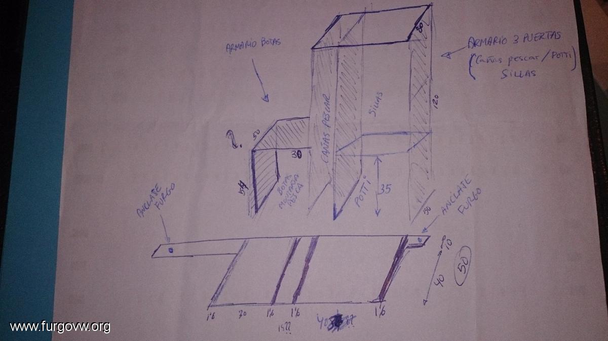

Referente a la distribucion de los asientos, yo tengo ahora mismo 2+2+3 ... perooo tengo en proyecto kitar la fila intermedia de 2, para como tu dices tener un salon, y ademas aprovecharlo con un mueble para potti, cañas de pescar, botas de montaña...etc....ahora te cuelgo una foto del proyecto medio empezado

esto es un esquema que primero he plasmado en papel..lo probare con madera barata, y si lo encontrase funcional, lo hago en condiciones!!.. ahh el amarito  pequeño sirve de apoyo para el sobre de la cama, y en el otro extremo una pata....seguimosss volviendonoss locoss  .malabares .meparto

Me gusta esta combinacion, me gusta el tema pica, la nevera en medio con un solo cajon encima (supongo no sera el hornillo  .meparto) y variedad de cajones para bastantes cosas!!  .palmas .palmas
ahora habiendo probado la que tengo y sacado defectos, la siguiente sera casi perfecta  .malabares

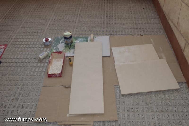

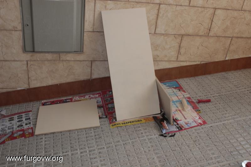

Bueno, en serio, ya me he puesto con la reestructuración a partir de lo que ya tenía (http://www.furgovw.org/index.php?PHPSESSID=3k5l38emv1l88tpf6lokbasi04&topic=282004.0). Después de desatornillar y cortar, he dado comienzo con el mueble que va enfrente, al entrar por la puerta lateral. Esta tarde he comenzado con la imprimación:
Por cierto, ¿cómo montáis los muebles? ¿Atornilláis por los cantos o usáis elementos como el que se ve debajo?
Seguiré colocando por aquí el proceso que estoy siguiendo. Se aceptan recomendaciones y comentarios (a ver si esta vez no la cago y es la definitiva - ni dos meses me ha durado mi anterior camperización y a penas dos escapadas jejejeje).
