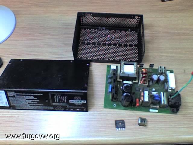

Hola a mi me pasó lo mismo hace años con mi ex-california   :'(
Por lo que cuentas, tiene pinta de ser el cargador de la batería auxiliar. En su día hice un pequeño tutorial para explicar como repararlo. Lo busco por el ordenador y lo subo al foro (eso si se, cómo hacerlo...)
Te puedo adelantar que lo que me petó a mi fue un condensador que hace de filtro. Está a la entrada de los 220. Lo cambié por uno cerámico de la misma capacidad y hasta hoy no ha dado problemas. La furgo la tiene un amigo y no se le volvió a estropear.

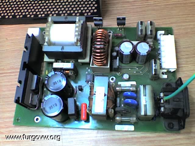

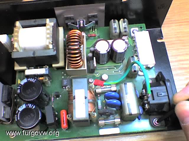

ferastur
A ver si ahora se ve:
1º Quitas la tapa bajo la nevera.
2º Verás una cajita con dos conectores. Los desenchufas y quitas los tornillos que sujetan el cargador

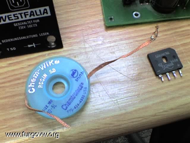

3º Necesitarás llave de torx. Y es aconsejable que tengas malla de desoldar porque los componentes no salen nada bien.
4º El condesnador a cambiar es el que está pegado al enchufe de 220
5º Yo cambié también el puente de diodos. Pero igual no te hace falta. Prueba a cambiar sólo el Condensador.
