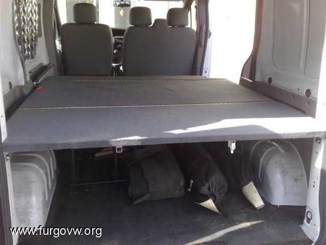

Ya estan aqui esas novedades!!despues de un mes de duro trabajo, de pensar el como hacerlo y darle mil vueltas creo que ya puedo decir..HABEMUS CAMPER !!
Como personas diferentes q somos en nuestra vida diaria cada uno de nosotros intenta sacarle el maximo partido a su furgo y como en mi caso particular no podia camperizar la furgo solo para darle uso de viaje y vacaciones sino tambien para trabajar y carga pues decidi inventarme un sistema totalmente independiente de cama que una vez ya realizado y a la hora de buscar colchon me di cuenta q en el foro alguien tenia algo parecido (lokaina creo) aunque mi idea partio de 0..tampoco fue muy dificil encontrar la solucion ya que las opciones y maneras de configurar el espacio son bastante reducidas en estas furgos..
Iba a hacer un reportaje mas completo que si me animo en otro momento lo colgare ya q hice fotos de todo el proceso completo desde el corte de la madera hasta la manera de solucionar diferentes problemas que me fueron surgiendo a medida que iva avanzando aunque si alguien se quiere montar algo parecido estare encantado de resolverle cualquier duda..asi que sin mas rodeos..vamos a por unas fotos no?

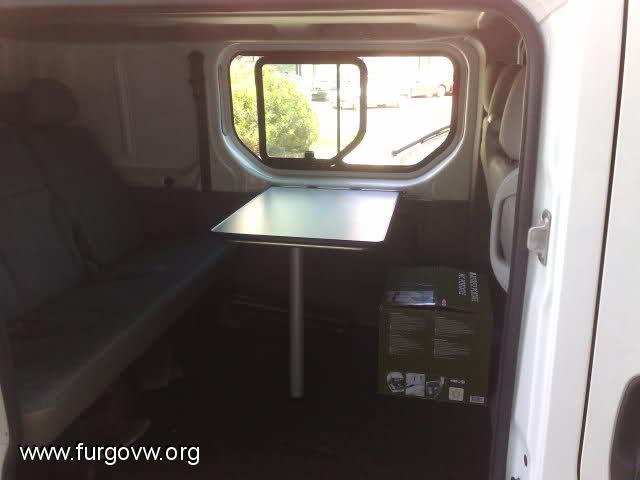

En primer lugar la configuracion que a mi mas me gusta es la tipo westfalia con salon comedor enmedio y mesa plegable en mi caso una mesa interior/exterior con patas intercambiables para usar tanto dentro de la furgo como fuera con unas sillas de camping..es un brico q justo termine ayer ya pondre algunos detalles q seguro os gustaran..

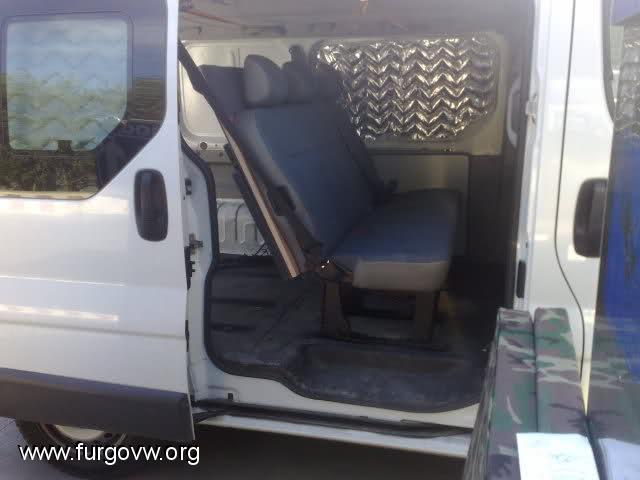

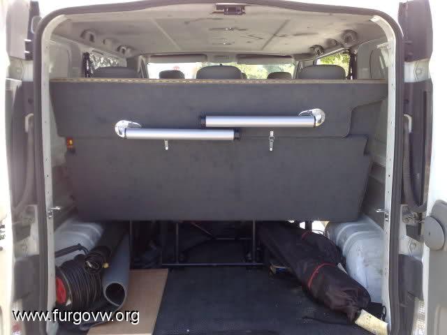

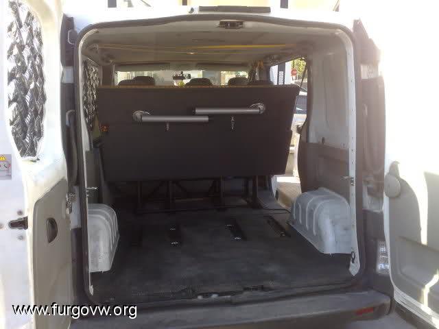

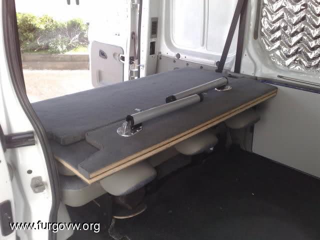

y esta tal y como queda la estructura por detras cuando esta plegada..

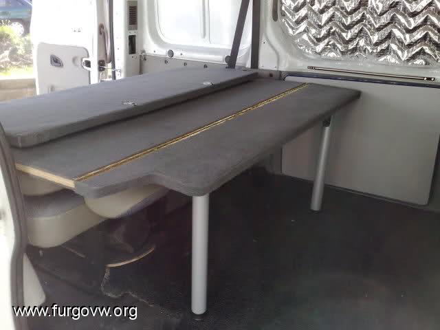

abatimos el asiento cama..

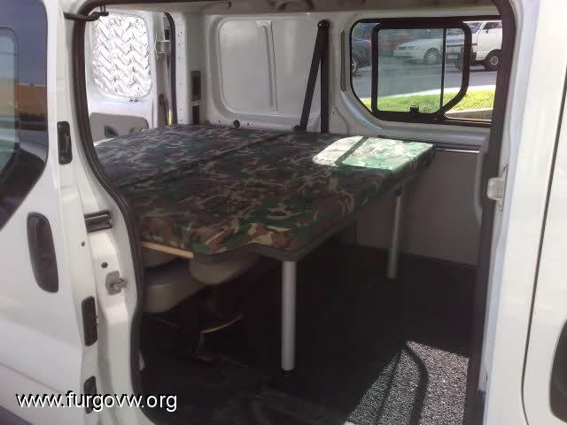

y desplegamos el primer tramo junto con las patas plegables,estas muy resistentes y regulables en altura con un color muy a juego con el de toda la furgo y el tapizado,del leroy&merlin..
luego hacemos lo mismo con el tramo de atras ..

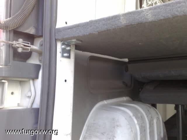

..con la diferencia que este se apoya en unas escuadras reforzadas atornilladas a la chapa de la furgoneta con tornillos de metrico 6 y tornillo tuerca autoblocantes

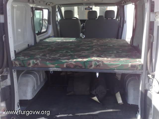

y ya tenemos la estructura montada..solo nos falta encajar el colchon a medida,escogi una espuma en alta densidad de 30 kg por cm cuadrado y 6,5 de grosor aunque con esa densidad de espuma se puede hacer mas delgado,de 5 cm,y sigue siendo comodo..la funda me la hice yo con tejido militar para que aguante la suciedad y en vez de coser compre un pegamento para pegar tela y en unas 3 horas aqui teneis el resultado...

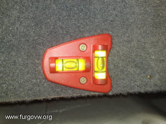

y ya para terminar un pequeño detalle,le puse un nivel a la tabla principal de la estructura para q cuando dejara la furgo aparcada para dormir poder comprobar que la cama va a estar plana y que a la mañana siguiente no voy a levantarme estampado contra la ventana o algo parecido ya me entendeis..esto si vuestra furgo tiene inclinometro no es necesario,hay gente q lo lleva en el movil..

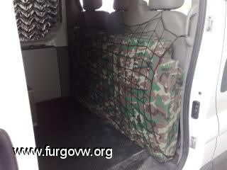

el colchon guardado
con todo el espacio de carga
y vista de perfil

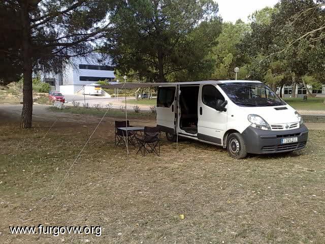

mi nuevo toldo tarp

nueva carpa plegable
