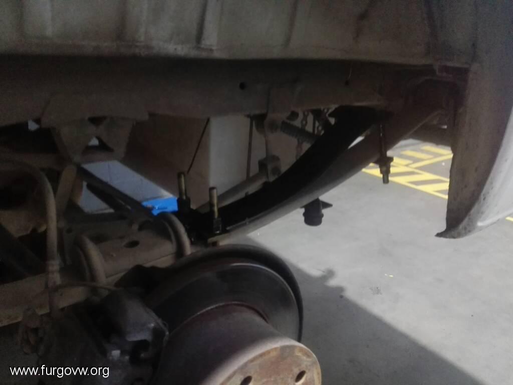

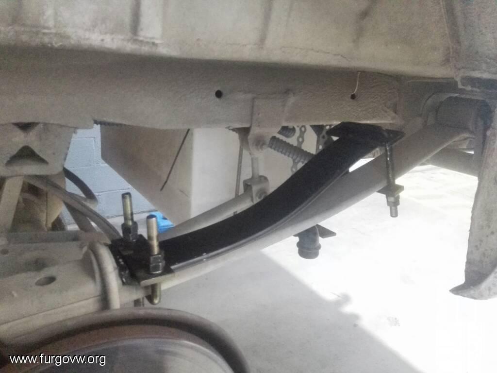

Yo las puse. Al pasar la itv de homologar me las hicieron demontar. (Media hora), pero la verdad que luego por circunstancias no la he montado. Este fin de semana las he pintado de negro porque al ser blanca cantaron mucho en itv.
A ver si las monto esta semana y ya cuando me toque itv lo i tentare de nuevo.
Se notaba mas estabilidad al montarlas. A mi me gusto, pero tampoco he viajado con ellas puestas.

En mi hilo creo que venia como las puse, pero vamos no se tarda nada. Yo las puse con el gato y un par de tacos para asegurar. Primero una rueda y despues otra. No use elevador. Aunque con el elevador es mucho mas rapido. No tenia a mano.

De nuevo puestos los refuerzos load plus. Me he ido a alquiboxes y en media hora y 10 euritos puestos comodamente en un elevador en vez de tirao en el suelo con el gato. Ademas me tienen herramientas de todo tipo.

Se me ha olvidado poner la fotito.
Pintadas de negro pasan mas desapercibidas. Habra que esperar a que se ensucien y guareen un poco. De aqui a abril que toca itv igual cuela.
