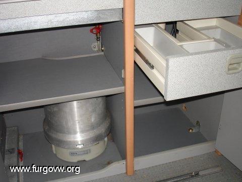

Como solucionariais vosotros el tema de respiracion de un frigo de ese estilo y tambien, la estanqueidad de la bombona?

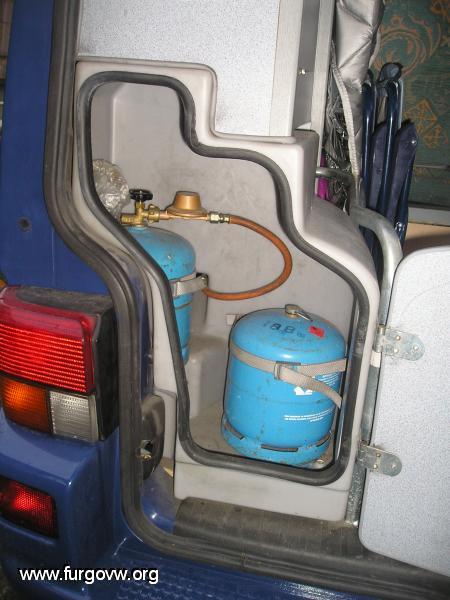

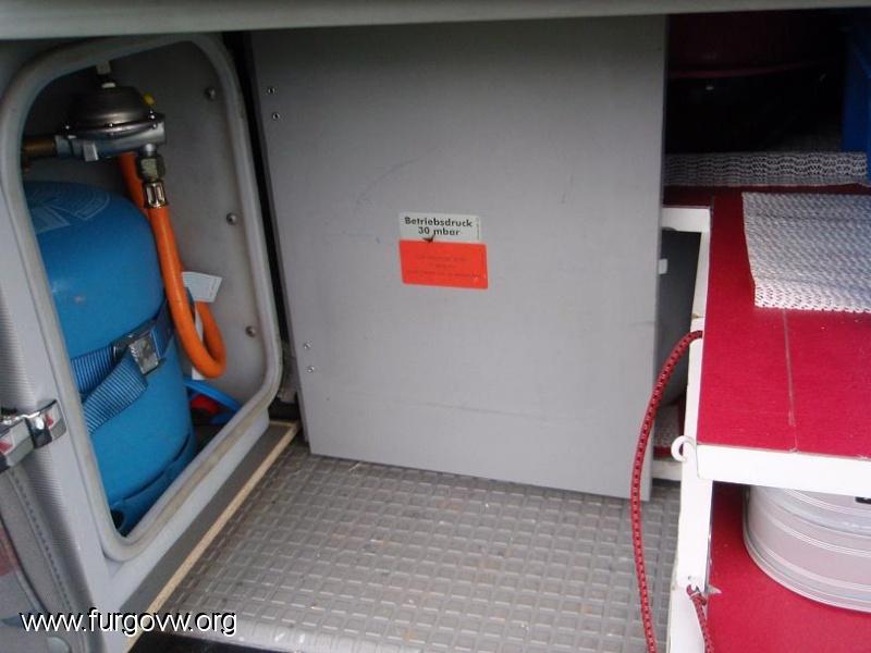

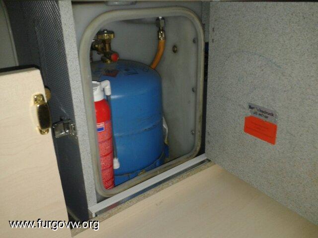

Lo del frigo se resuelve con una rejilla en el mueble. Para la bombona, la Cali t4 y otras llevan un compartimento en el mueble lateral. Ese compartimento se cierra heméticamente con un borde de goma q. al cerrar la pueta del armario presiona contra esta. Tb. tiene una rejilla q. comunica con el exterior.

Eso lo tenia medio controlao. El tema es, que no senme ocurre comonsacar la goma desde la bomjona en el compartimento estanco, hasta la nevera...sin perder estanqueidad. Seguro que esuna chorrada, peeero...

Intento ilustrarlo a ver si te haces una idea. Pongo diferentes ejemplos.
Una solución es q. la parte de tubo q. atraviesa el compartimento estanco sea rígido y así poder sellarlo:

Si la cocina es fija, el tubo rígido y una llave de paso no es opcional, es OBLIGATORIO.  :-\
Así como una rejilla hacia el exterior desde el compartimento de la bombona.
