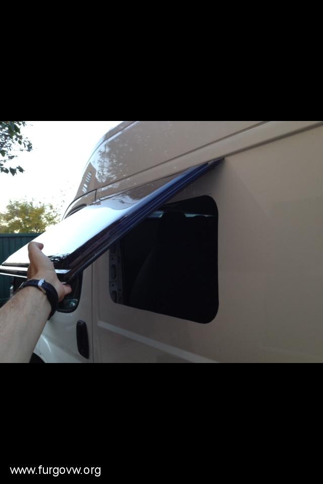

Fantástica! Justo lo que busco para la corredera! Cómo la tienes cogida arriba??  .malabares .malabares  Y esta te viene a pelo?? Sin mosquitera, oscurecedor ni nada no?
Ay... pero estoy viendo que vienen muy pocas medidas y de las negras son para gv... Preguntaré a ver qué me dicen.
lisanlor
Esta solo vale para la ducato/jumper/bóxer. Viene a medida. No trae el oscurecedor ni la mosquitera. Lo tienes q comprar a parte.

Ese modelo es abatible  no? Qué claraboyas me aconsejáis para bóxer l3? Gracias estoy un poco perdido.

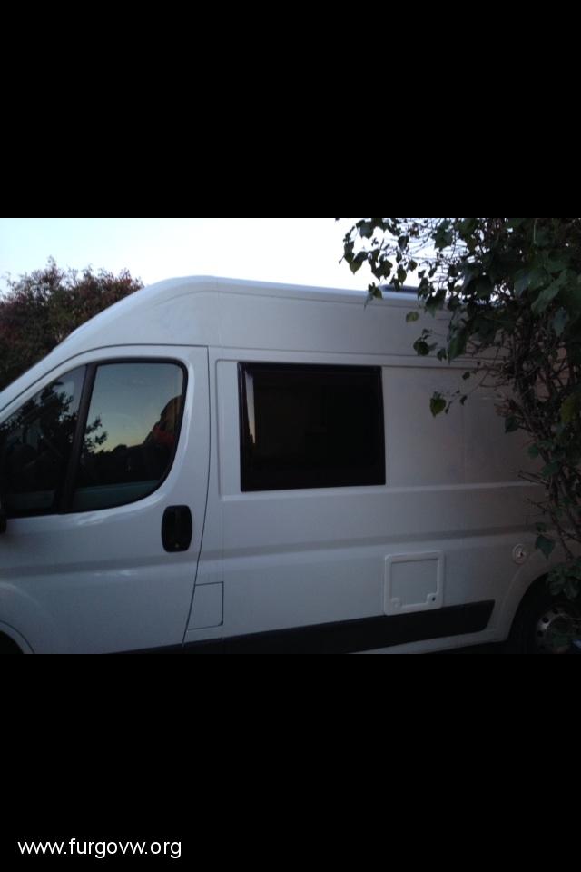

Si es abatible berton. Para la l3 lo suyo es la grande.  Yo tengo la l2 y he tenido que ajustar lo mas adelante posible para que a continuación entrara el baño. La ventana monea difícil de montar. Arriba lleva una bisagra larga que se fija a la furgo con 5 tornillos rosca chapa y un poco de sika. Lo que tiene más trabajo es poner la tira de plástico q trae la goma de la ventana. El cerco de la goma se fija simplemente a la chapa de la furgo habiendo pegado antes un marco de madera. El marco debe tener un grosor de 32 mm para que acoplé bien la goma.
Lisanlor, tu ya tienes una de esas montadas por lo que leo no?? Podrias poner fotos de como queda por dentro y por fuera ya instalada totalmente?? La tienes por dentro con mosquitera?? Podrias tambien poner una foto en caso de tenerla?? GRACIASS ;D ;D
