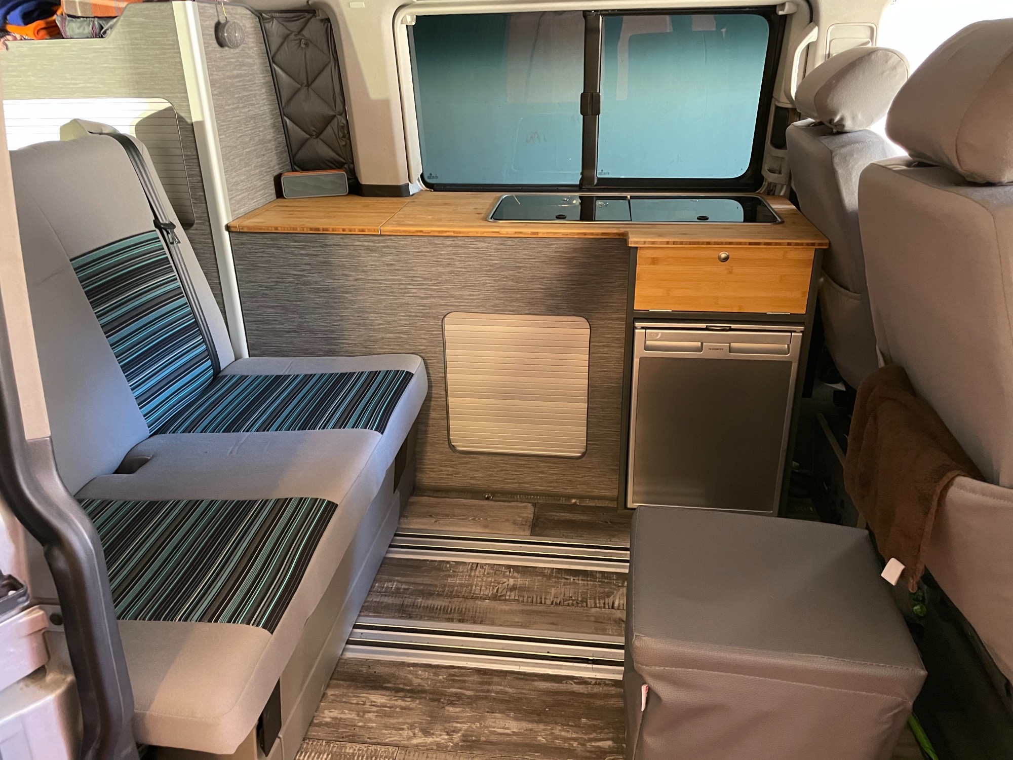

Cita de: AlvarA en Junio 23, 2021, 11:15:35 amPues justo ayer desmonté el asiento y saqué de la batería secundaria con sección de 4 un par de cables para conectar directo al frigo. Aún no lo he probado "de viaje", este próximo fin de semana haré pruebas de campo y te comento. La verdad que es un coñazo lo de la sección del cable :(
Totalmente!!! No entiendo que una camper venga de serie con una instalación que no permite funcionar (arrancar) una nevera de compresor. Yo estoy pendiente de poner la toma exterior de 220, supongo que al estar enchufada se acabará el problema.
AlvarA
Sí, mosquea bastante la verdad. A 220V nunca vas a tener problema, ya que ahí funcionan siempre perfectamente.
Pacoolivetti
Mi nevera funciona perfectamente con la toma de mechero, algunas neveras se puede programar el nivel de batería, cuando baja a ese nivel se paran, si la tuya lo lleva ponlo en el más bajo. Si con el motor arrancado si va la nevera es eso o problema de batería, la sección de cable no varía cuando está arrancada la Furgo.
SirJan
Junio 24, 2021, 08:27:48 am #48 Ultima modificación: Junio 24, 2021, 08:29:43 am por SirJan
Cita de: Pacoolivetti en Junio 24, 2021, 07:38:41 amMi nevera funciona perfectamente con la toma de mechero, algunas neveras se puede programar el nivel de batería, cuando baja a ese nivel se paran, si la tuya lo lleva ponlo en el más bajo. Si con el motor arrancado si va la nevera es eso o problema de batería, la sección de cable no varía cuando está arrancada la Furgo.
Correcto !
Yo con mi nevera no tengo problemas y está conectada a la toma de mechero y sin problema ! Tanto la anterior mobicool fr40 como la de ahora crx de dometic
AlvarA
He estado de viaje unos días y he confirmado que era tema de la sección del cable. He conectado la nevera directamente a la segunda batería y así no ha habido ningún problema de que se parase.
Al final la sección que llevan las tomas de mechero de los vehículos (turismos o furgos) no tienen la sección que recomiendan los fabricantes de las neveras y por lo tanto sus estimaciones de cuánta carga tiene batería no funcionan como es debido.
aullor
Julio 07, 2021, 13:15:13 pm #50 Ultima modificación: Julio 07, 2021, 13:18:07 pm por aullor
Cita de: AlvarA en Julio 05, 2021, 17:27:34 pmHe estado de viaje unos días y he confirmado que era tema de la sección del cable. He conectado la nevera directamente a la segunda batería y así no ha habido ningún problema de que se parase.
Muchas gracias por la información! De momento conectarla directamente a batería no se ajusta a la organización que llevamos pero es bueno confirmarlo. Gracias de nuevo.
Un saludo!
aullor
Cita de: SirJan en Junio 24, 2021, 08:27:48 amCorrecto !
Ya, lo he hecho todo pero parece que algunos hemos tenido mala suerte y nos da ese fallo. A mí, desde el primer día con furgo y nevera recién estrenadas. Gracias por los aportes.
Un saludo!
