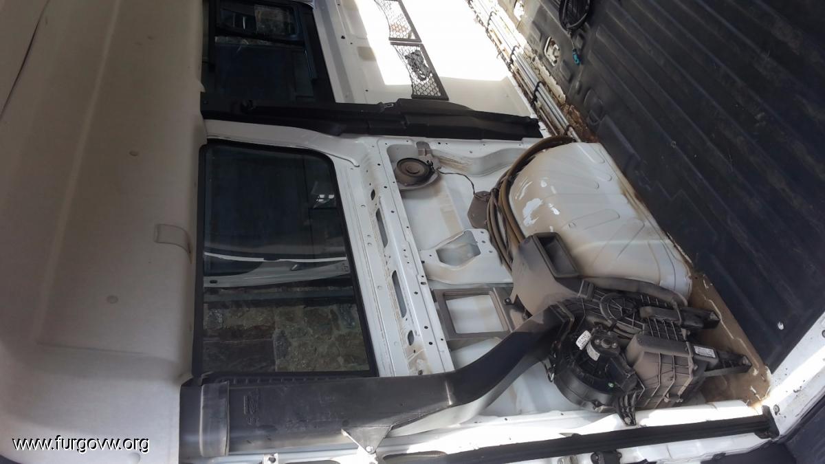

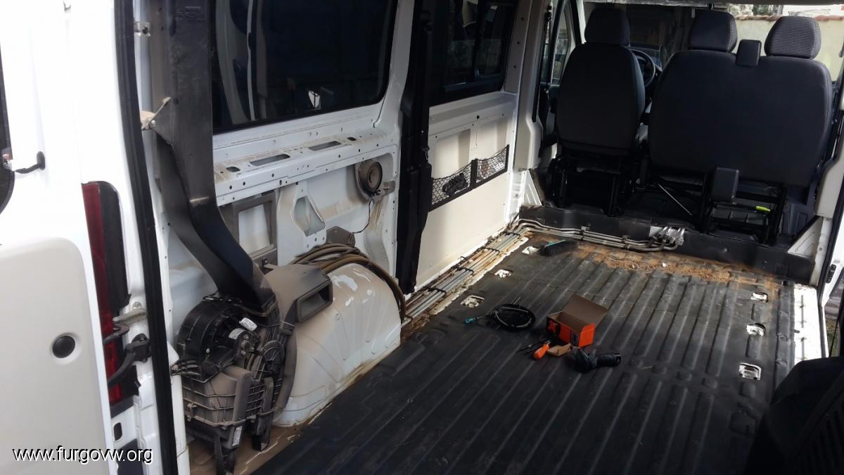

Qtl estamos...pues como a mi m puede el "ansia" he estado investigando x la furgo y m lié a despanelar para limpiarla bien antes d aislar, 1º tendrá q venir el aislante  .meparto

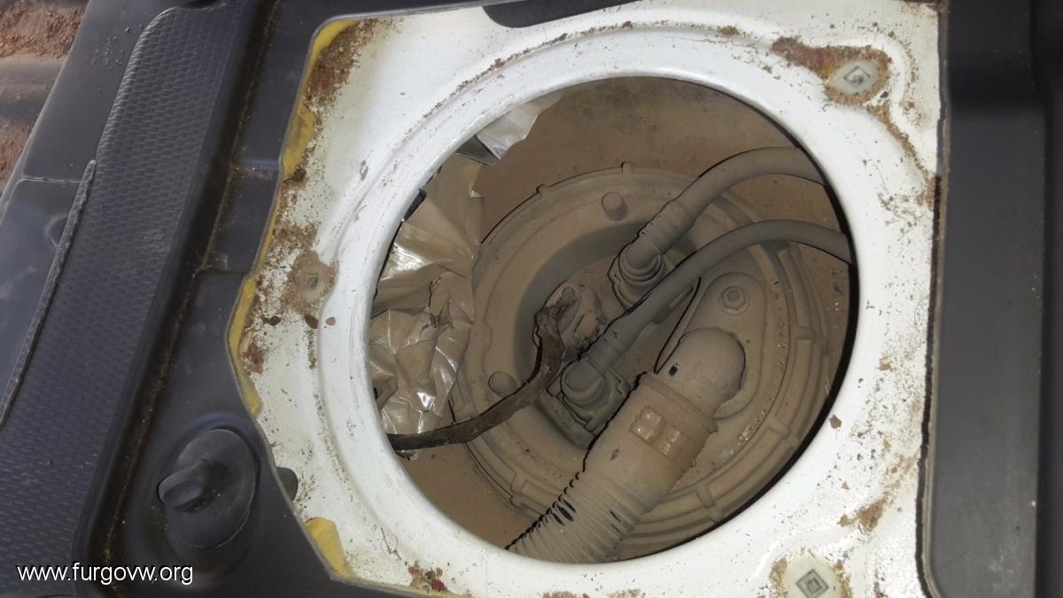

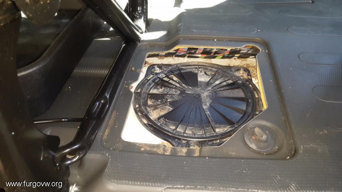

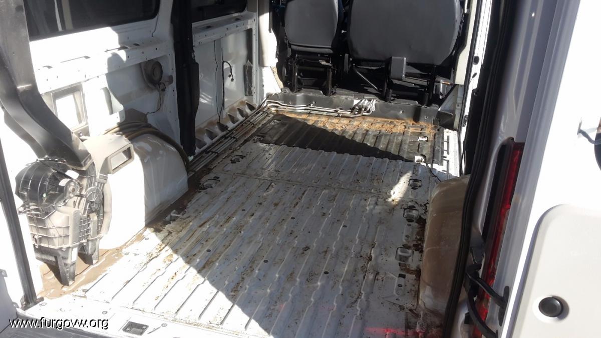

Esta no se xq sale girada  .lengua2. Pues la verdad q tenia mucha tierra y como si se hubiera caido gasoil pero no he visto óxidos ni golpes raros, lo q si he visto son unas cosas q no se lo q son... .confuso2
esto ultimo esta en medio d los asientos delanteros...
otra cosa q tiene es la goma esa dura q cubre toda la parte trasera ( la aprovechare par ponerla debajo del suelo, m imagino q algo aislara... .palmas

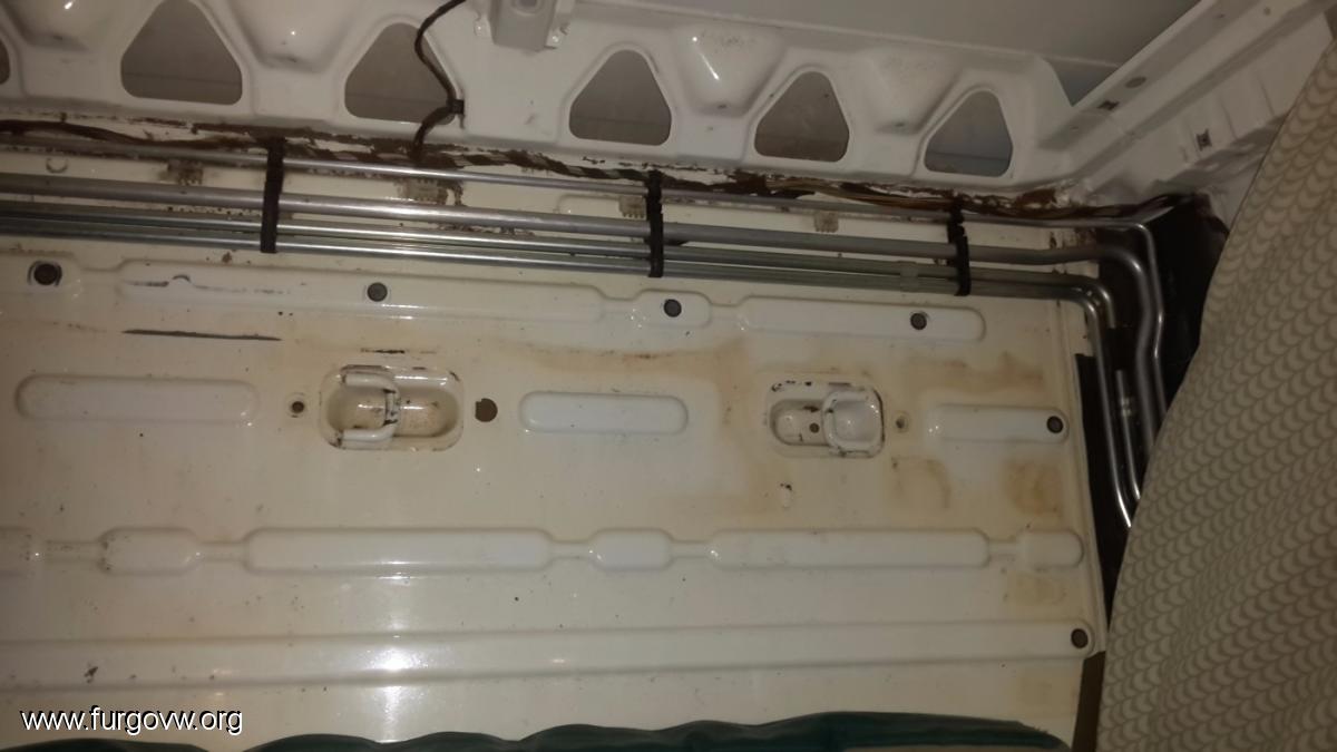

Vi tambien el tema del a.a. como m comentaba el compañero, la verdad q quita muchisimo espaci sobretodo del techo, casi baja unos 15 cm desde la parte mas alta. Estoy planteandome quitarlo y lo q seguro q quito son los paneles trasero...escucho ofertas... .sombrero...

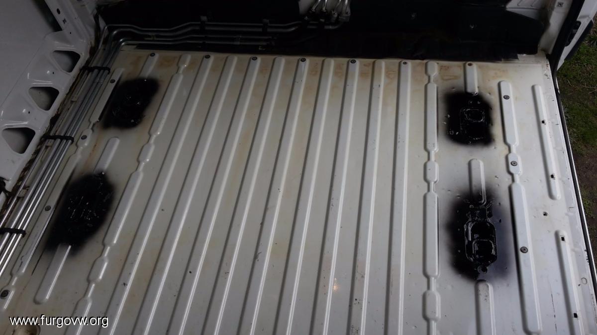

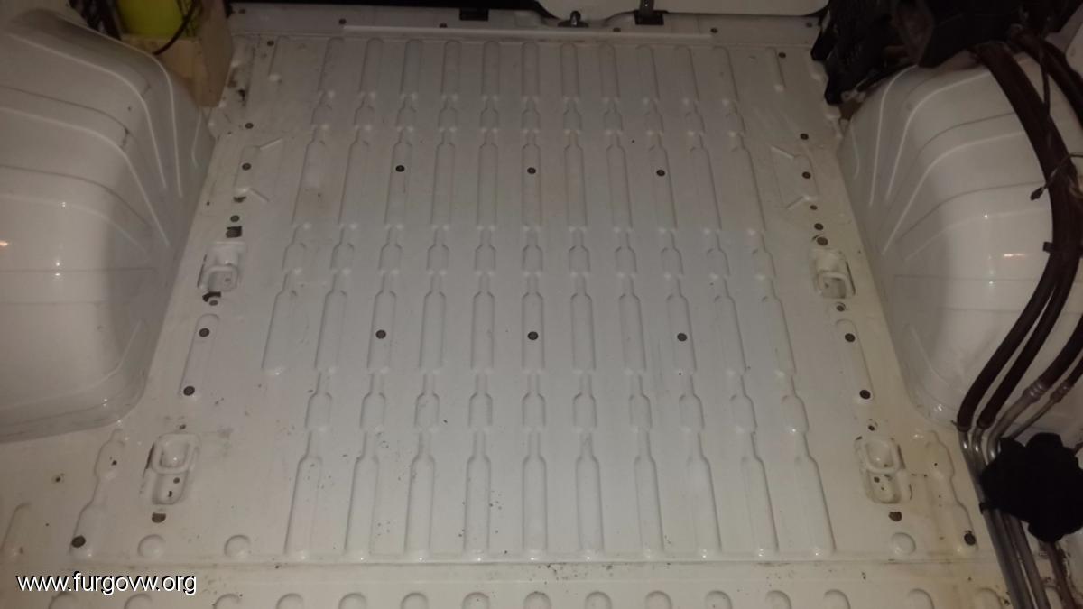

otra cosa q he descubierto son unos agujeros roscados al lado d todos los anclajes del sillón y como tengo 5 filas d anclajes pues hay unos cuantos la verdad el fastidio q no son rosca métrica, hubiera estado bien para anclar cualquier cosa como muebles, suelo etc .

Los fusibles de la foto son la tercera caja, que viene ahí en el pilar en algunas (en la mía no), será para la cale trasera. Lo del medio de los asientos es el depósito de combustible y su aforador.
La cale quita todo lo del techo y haz una única salida y ya. Si la quitas perderás el gas del aire acondicionado.
El suelo si podrías hacer lo que dices, pero luego no vas a poder atornillar ningún mueble y no será muy estable, yo pondría tablero.

Correcto, eso q m dices q sn fusibles d la cale, los tng situados enl pilar del copiloto. Del a.a lo q tenia pensado es hacer eso q comentas y q ya m comentaron d quitar el tubo q sube y así aprovechar el aire para climatar la parte trasera.

Del suelo estaba en la duda del tablero pero como tiene 10 d esos tornillos roscados más otros tantos q tiene para tornillo rosca chapa pues había pensado aprovecharlas para fijar en ellos cualquier cosa. Lo difícil será q tng q hacer un esquema muy, pero q muy exacto para saber dnd andan los agujeritos  .panico

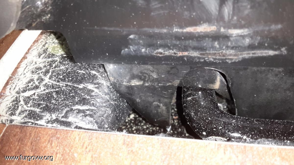

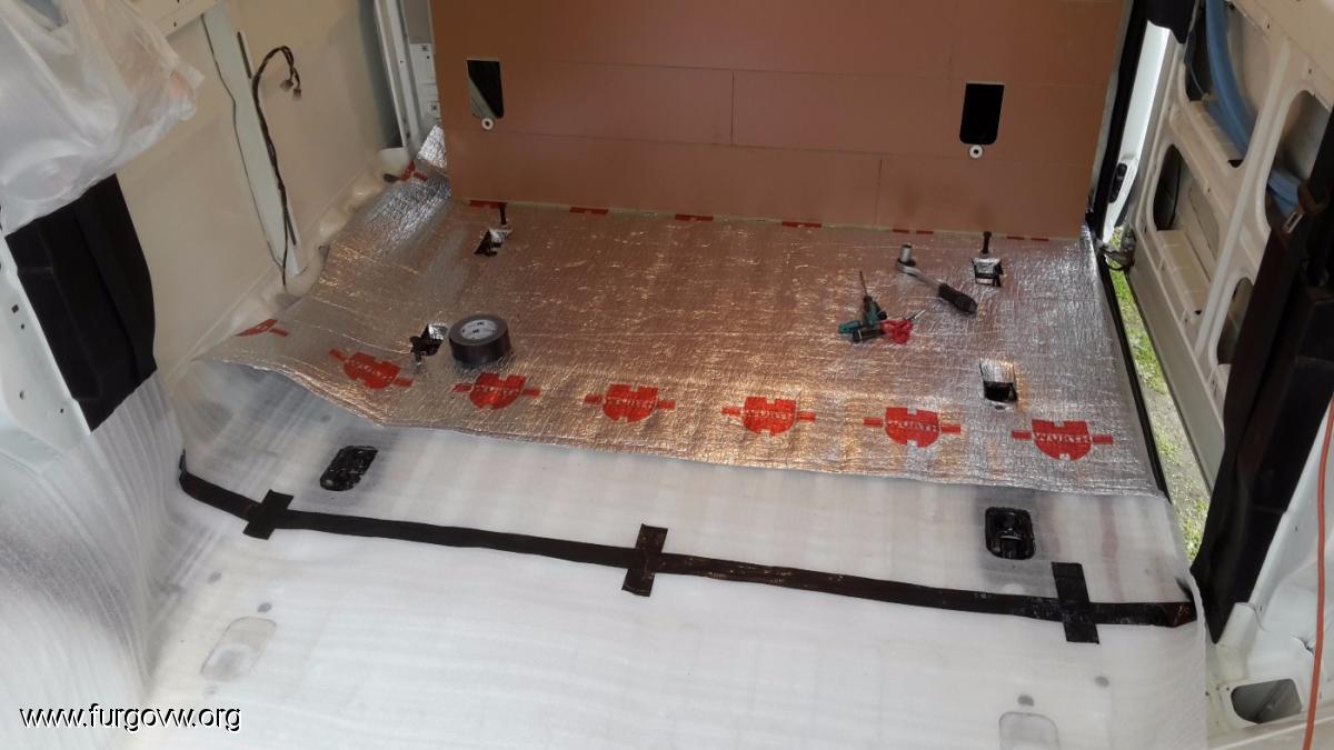

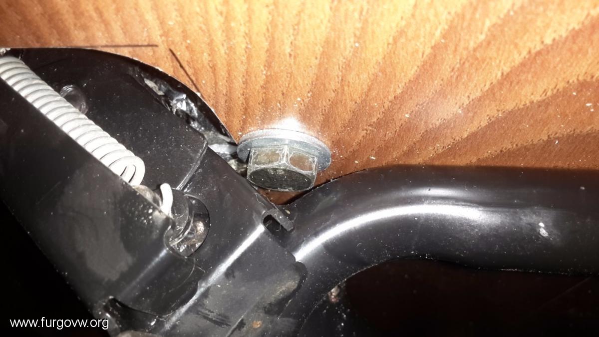

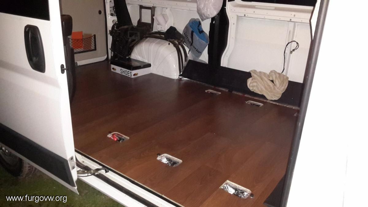

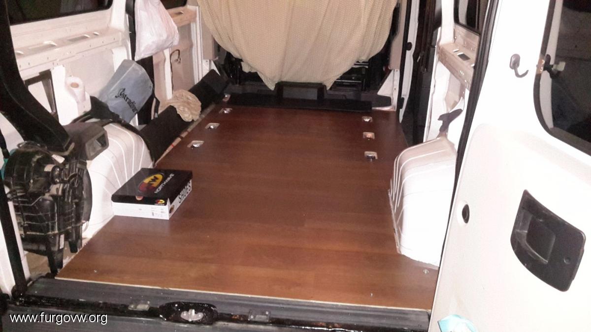

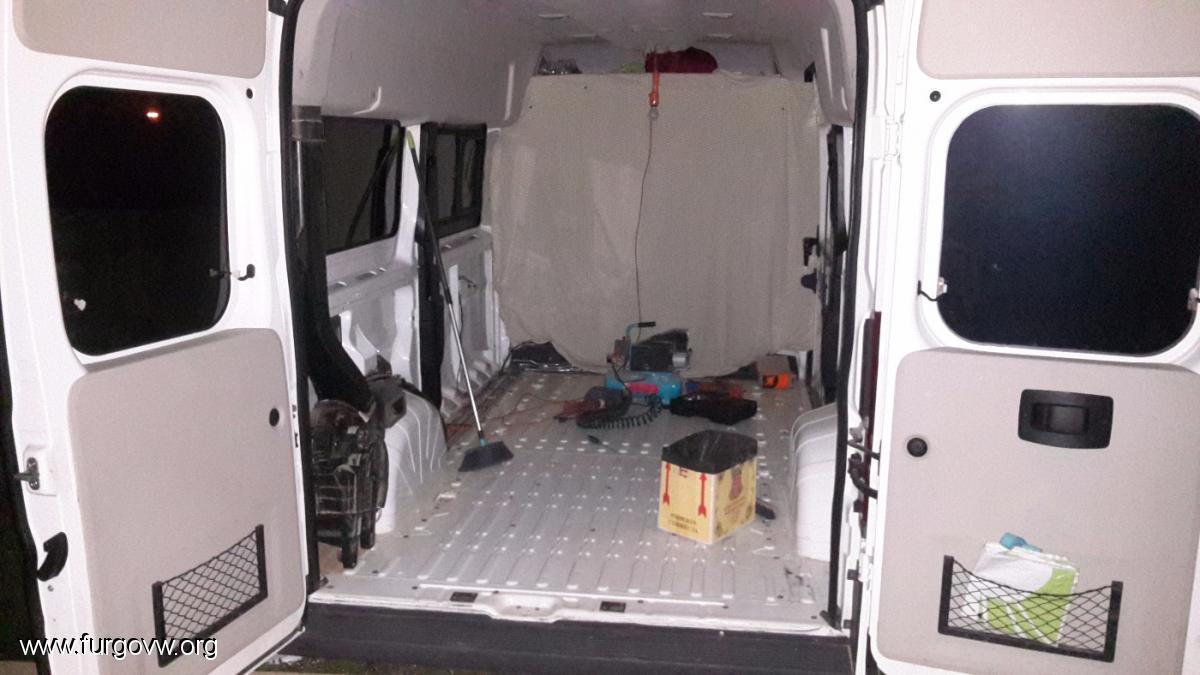

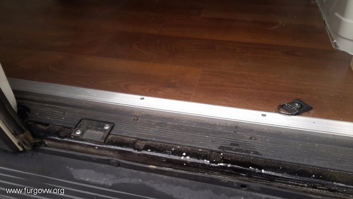

Hola a todos y feliz año 2017   .meparto  Bueno como ya comente esto va suuuuper despacio, Me estoy haciendo cn material (Aislante, mate. electrico, bateria...) q estas fechas m han permitido   :'(  . tambien he conseguido montar el suelo y menos mal q puse la tarima (8mm) xq la banqueta se ma queda justa no lo siguiente   .malabares
1º limpie bien todo el suelo y pinte cn antioxido, los anclajes los pinte cn minio negro , parece q disimulan mas al tener q dejarlos vistos
2º puse piezas d metraquilato d 10mm para nivelar las ondulaciones del suelo, despues la espuma del suelo a continuacion el reflectante finito y x ultimo la goma negra q traia la furgo ...  .malabares
no hice mas fotos del proceso pero el resultado m gusta bastante
Al final se queda justito, justito ...
Esta ultima nose xq sale al reves  .lengua2

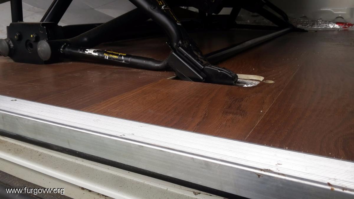

Se m olvidaba  .meparto  las puertas las remate cn un perfil en Aluminio y pinte la parte d la chapa q se ve en las puertas traseras d negro...
Aqui se ve lo justito q queda la banqueta y como se nota la mierda en la tarima... .lengua2...Bueno tenia muchas ganas d hacer algo y si puedo cambiar la banqueta pues lo mismo cambio el suelo xq en material tampoco he perdido mucho.
