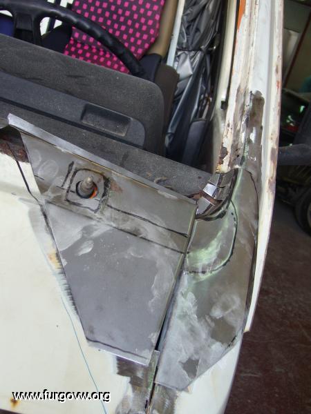

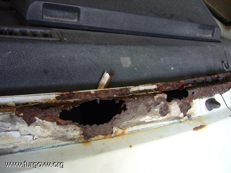

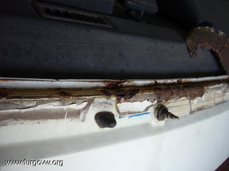

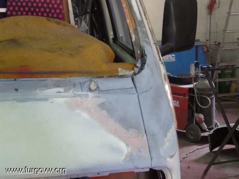

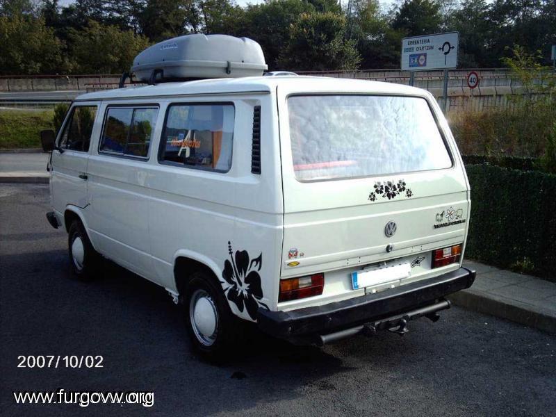

Bueno, volviendo al lio del taller, os pongo un pequeño avance del contorno del parabrisas.-
Este es el estado en que estaban, uffffffffffffffffffffff, hechas una mier...........
Ahora  .fotografo de los avances

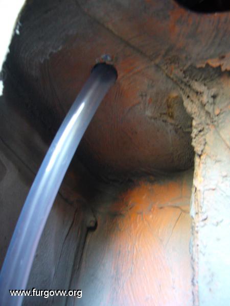

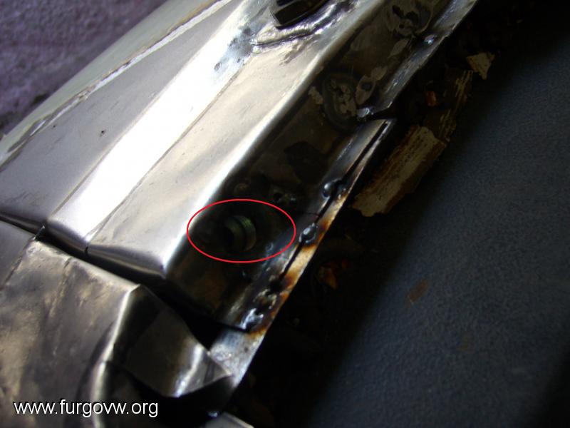

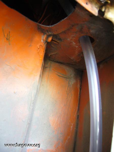

Y ahora un pequeño Brico ideado por el Chapista, siguiendo un brico que vi en su momento, y ahora no encuentro para poner el enlace, le he dicho que me haga unos vierteaguas en el marco del parabrisas, y el me dijo, sin problema, ademas te hago un agujero en la parte superior y le añado una
manguera que pasamos por un agujero que ya tiene la furgo debajo del faro y a continuacion la manguera expulsa el agua hasta el suelo.-.
Bueno os pongo unas  .fotografo para que lo veais mejor.-
Esta es la parte inferior del parabrisas visto desde arriba, os señalo en rojo el agujero, no se ve muy bien porque falta repasar la soldadura.-
A continuacion  .fotografo de la parte baja.-
Lado izq.-
Lado dcho.
Bueno espero que os guste, increible la idea del chapista.....................Biennnnnnnnnnnnnnnn .palmas .palmas

Parece que poco a poco tapandose,jejejejeje, mañana me dare un salto por el taller y podre alguna foto nueva, lo que me gusto fue el invento de la manguera para que no se acumule agua en el parabrisas.- ;D

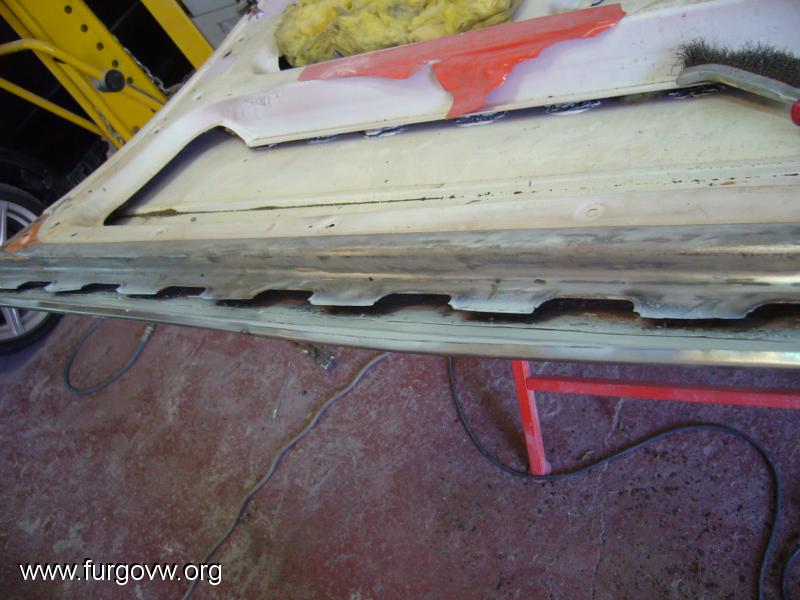

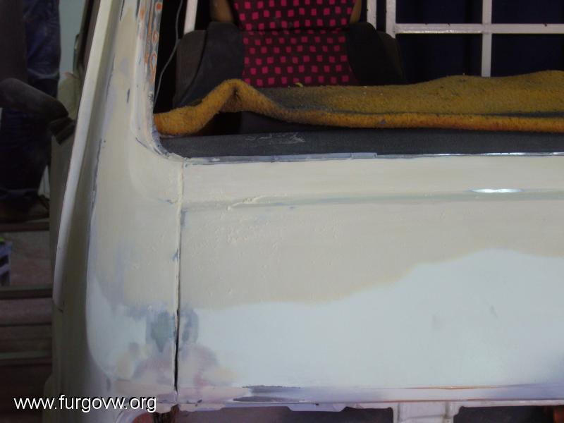

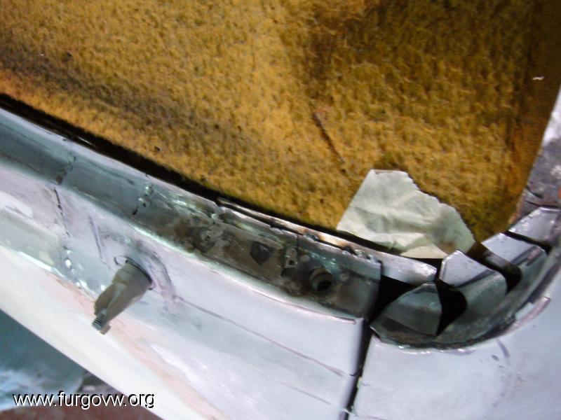

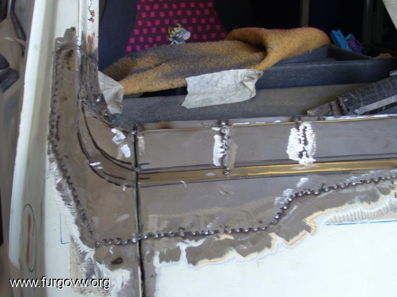

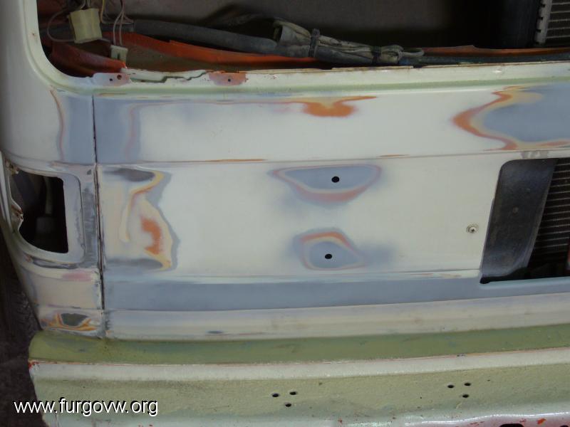

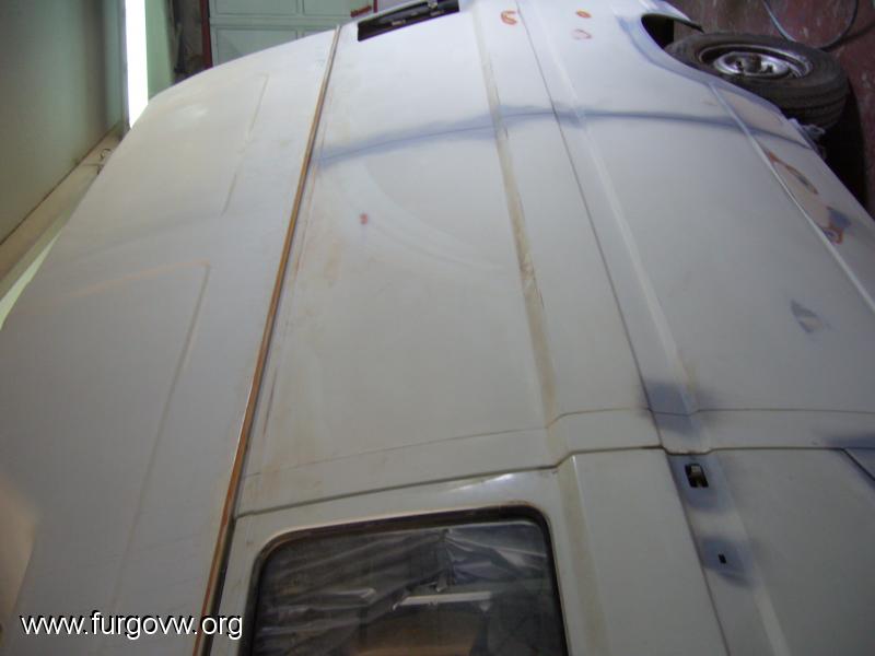

Pues la cosa avanza poco a poco, pondre unas  .fotografo para que veais como va.-
Mi T3 En el Taller
http://www.furgovw.org/index.php?topic=242561.0

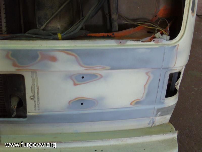

jagua
Esta ultima foto es de la puerta de corredera que estaba podrida por abajo.-
Mañana, creo que ya le dan fondo, lija y demas , habra nuevos avances,.

Ya va cogiendo forma, animo compañero.
underesis
Lo del agujero para el agua,muy buena!
Lo has hecho en el otro lado también o solo en 1 lado.
Que te cubran muy bien ese agujero ya que es un posible foco de infección,para futuros óxidos.
La mía esta bastante peor que la tuya de óxidos en el morro.
La estoy haciendo yo poco a poco pero la chapa que le estoy metiendo es inoxidable.
Saludos y animo
jagua
Lleva un agujero en cada lado, supongo que el chapista lo dejara bien para que haga Bien su funcion, no creo que lo haya hecho para en un futuro eso perjudique, aunque esta bien que me lo digas......... :P
Mi T3 En el Taller
underesis
Yo también suponía lo del chapista!
Te lo recordaba por si acaso

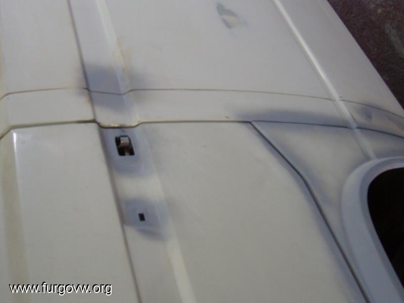

una más, siento tan pocos aportes estos días, pero la vida del currante es asi, ejejej
