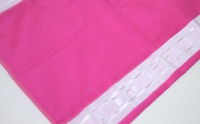

Una vez hilvanado el dobladillo de todo el exterior de la pieza procedo a hacer las tablas de mi cortina. Fijaos en la imagen, se doblan tal que así (una imagen vale más que cien mil explicaciones ininteliglibles)
Una vez hechos se pillan esos dobleces con alfileres y se le da un repasillo con la plancha para marcarlos bien. Después, por el reverso de la tela se fijan las cintas de cortina en las que irán los ganchitos.
Para evitaros sustos, antes de pasarlas las cortinas a máquina os recomiendo que las probéis para aseguraros de que cuadra, a mi no me cuadraron y las tuve que rectificar, yo las llevé sin coser, medio pilladas con un par de ganchos, más que nada para hacerme la idea de que estaban bien. Se me habían quedado estrechas y largas  :(
Ajusté las medidas, volvía aprobar y cuando me cuadraron pedí hice la pelota en casa para que alguien me las pasara a máquina. Y listo, ya tenemos unas maravillosas cortinas fucsias de tablas para colgar. Si os fijais, pasa la luz a través de ellas. Claro que si optais por una cortina que no deje pasar la claridad podeis poner detrás tela de esa que venden de forro de cortinas o bien foscurit, o comprar una tela una tupida que no deje pasar la luz
