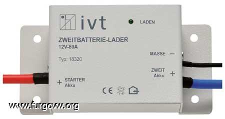

Mr Vito
Marzo 20, 2017, 21:13:41 pm #5243 Ultima modificación: Marzo 20, 2017, 21:15:48 pm por Mr Vito
Hola:
Os cuento, como mi furgo es importada, esta venía con este relé.
Investigando y traduciendo sus instrucciones, creo que es una buena alternativa al resto de relés que venden en España por su precio.
Pros: es barato y parece que corta a 12,8 en vez de a 12,6. Comienza la carga a 13,6 en vez de 13,8
Contras: es para baterías de ácido
Os dejo sus instrucciones (perdón por los errores de traducción):
Mientras se conduce, se comienza a cargar la batería principal, si está llena, la segunda comenzará a cargarse. Ambas baterías permanecerán concetadas en paralelo hasta el voltaje de 12,8V. Si cae por debajo de 12,8, automáticamente desconectaría la batería secundaria.
Los consumos adicionales deberían estar conectados sólo a la segunda batería. Ideal con sistemas de energía solar. Los módulos de energía solar y los contraoladores son conectados simplemente a la segunda batería.
La electrónica es para baterías de ácido de 12V. La corriente de carga de un alternador es alrededor del 25% de la capacidad de la batería. Por ejemplo, en caso de una batería de 100Ah es 25 A. Cuando el cargador está en uso, la corriente se distribuye por sí misma sobre las dos baterías. La capacidad de conmutación del sistema electrónico es suficiente para baterías de hasta 500Ah (esto último no lo he entendido bien).
Features
    Max. switching current: 80 A
    Normal load: 60 A
    Max. voltage: 16V
    Working voltage: 0.6 V
    Working current: 300 mA
    Second charging starts at: 13.6 V, switches off at: 12.8 V
    Control-LED
    Break current: 5 mA.
Grau_Grauñan
