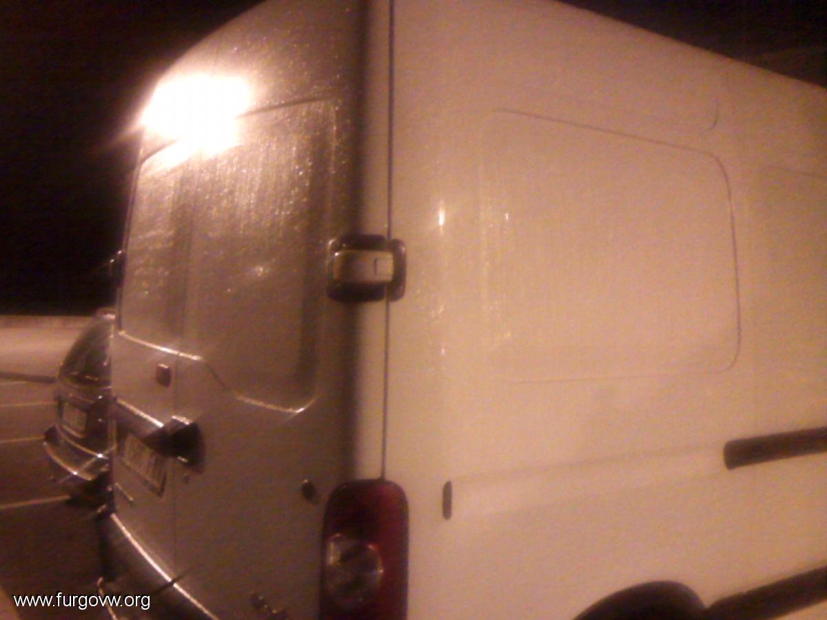

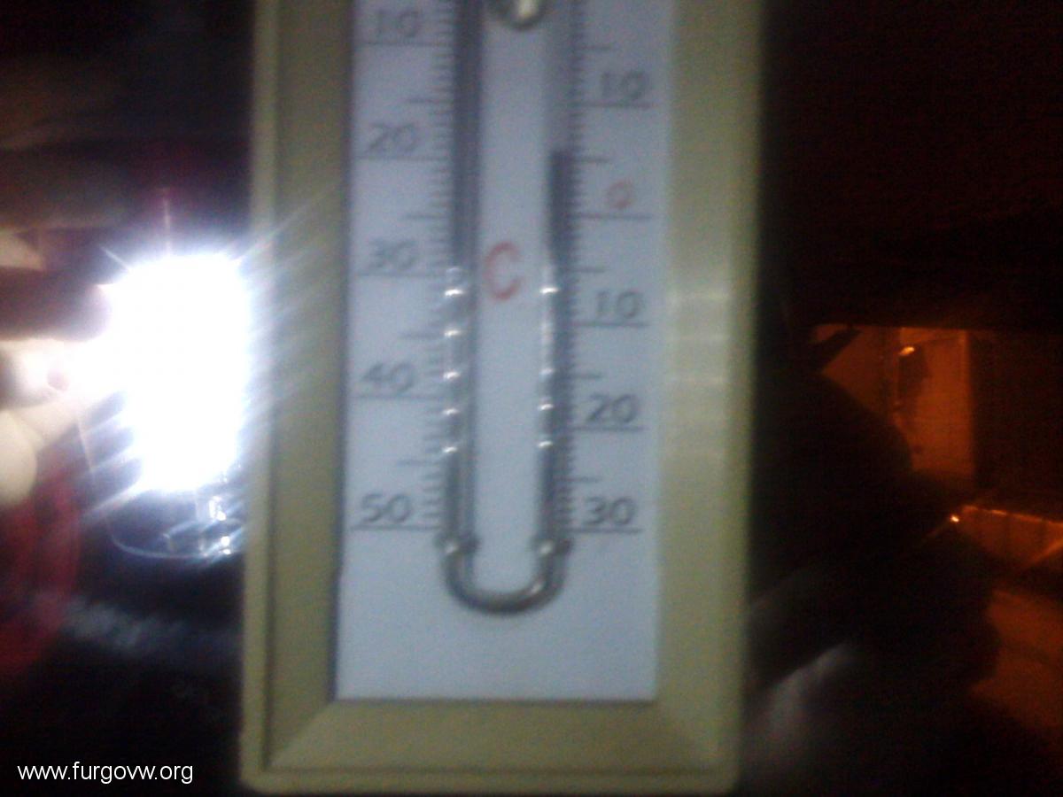

Eyyyyy familia!!!  ya es oficial!!!!   Hace un biruji que te cagas!!  .meparto .meparto .meparto
Esta noche hablamos !!!....ya sabeis, batería y tal  .meparto
