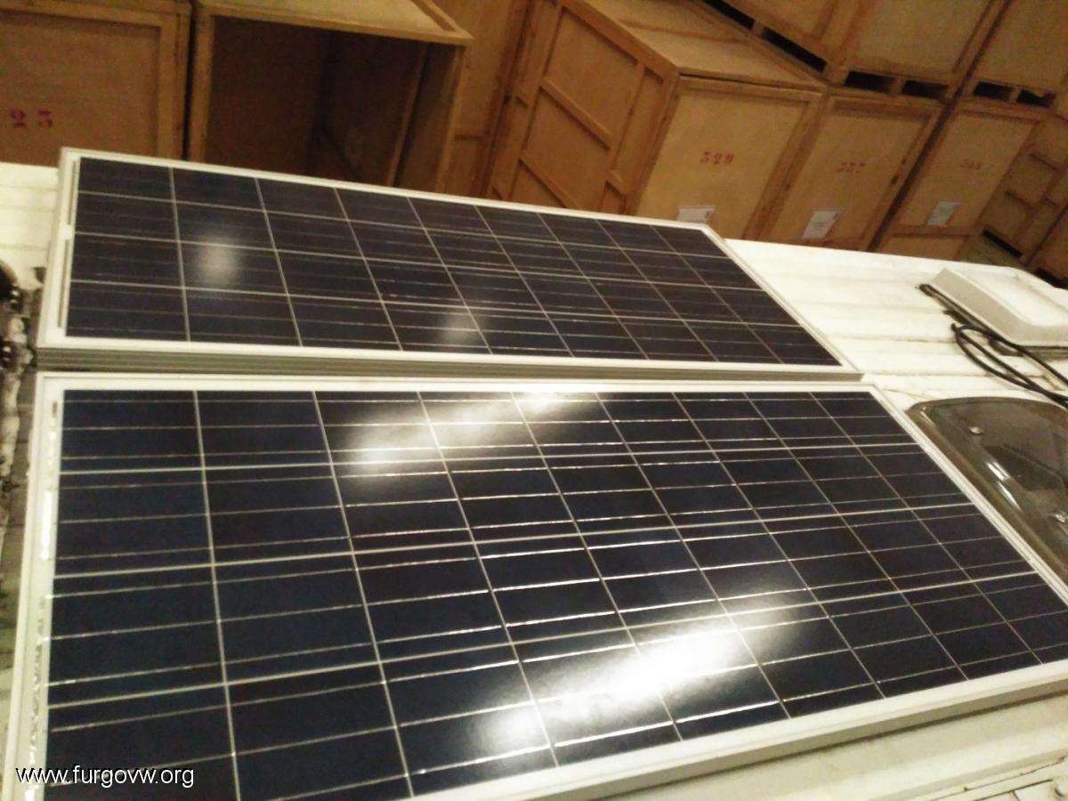

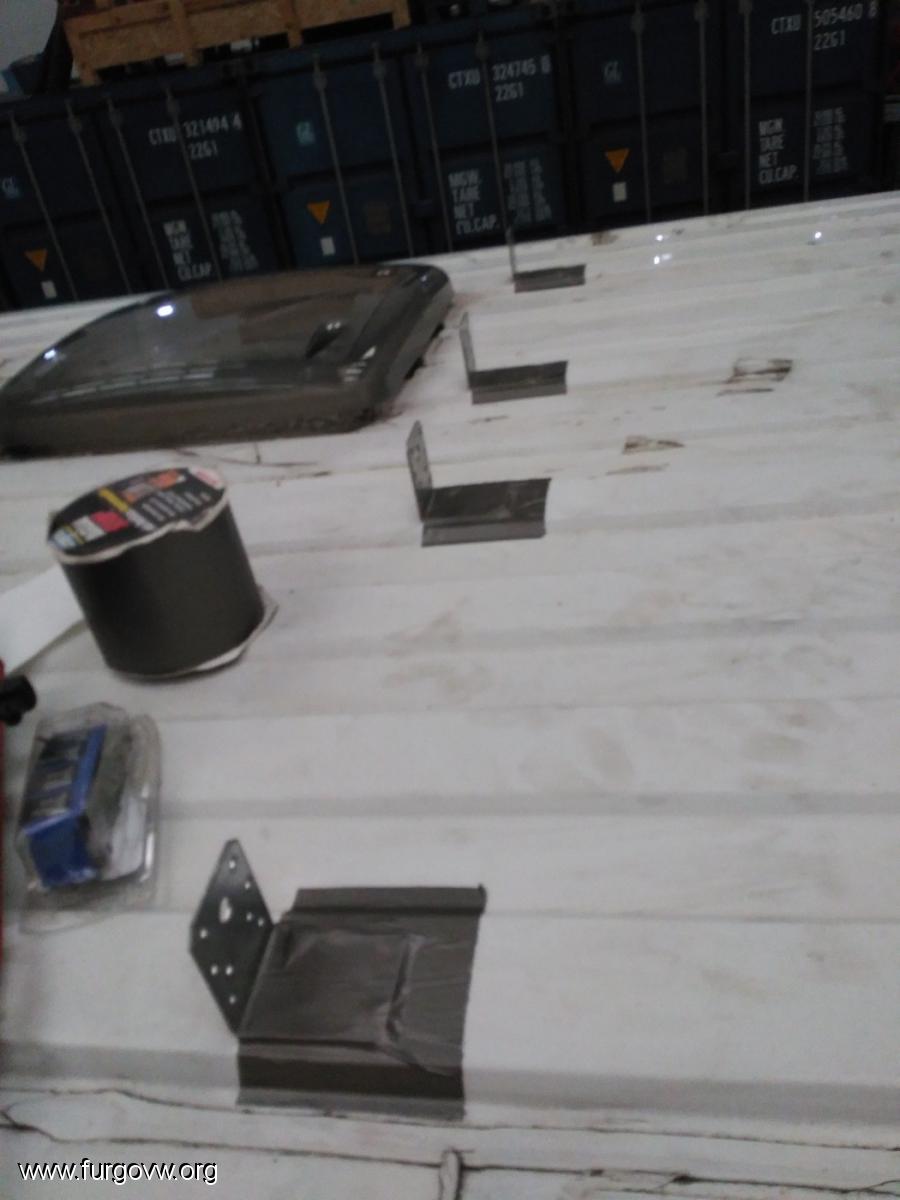

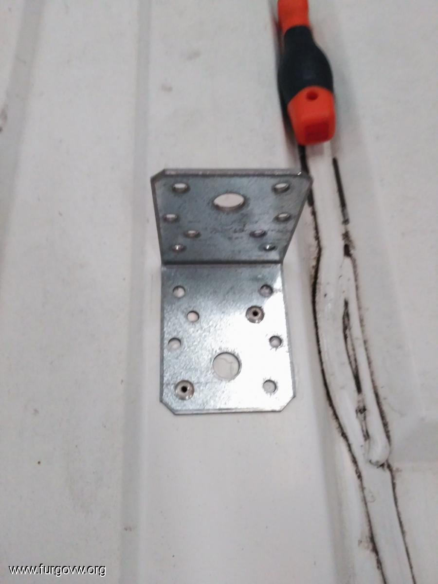

Y ahora os comento como sujeté las placas, para que me déis collejas.
He de reconocer que me hubiese gustado haber usado los perfiles de Fiamma, que quedan más molones, pero, la verdad, para el techo me parece una pasada de pasta.
He usado perfiles galvanizados sujetos con butilo y, por si las moscas, un par de remaches estancos.
Pero como yo lo de los "estancos" me lo creo poco, lo he cubierto todo, por si acaso, con cinta de butilo, de nuevo.
He puesto 4 escuadras a cada placa.
Dos de las placas de atras me coincidían con la Midi Heiki, así que las he sujetado "en tierra" y en esos soportes sólo he puesto sellador/fijador de butilo para fijarlos a la chapa.
Las placas las he sujetado bien y al final me ha quedado el techo llenito, llenito.
Igual me he pasado de placas, ya os lo diré en diciembre.

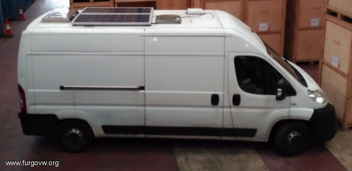

Vista aerea.
Estoy viendo que aún tengo un par de hueco en la parte delantera...  :roll:
Ahora conectarlas y a funcionar. Espero.  ???

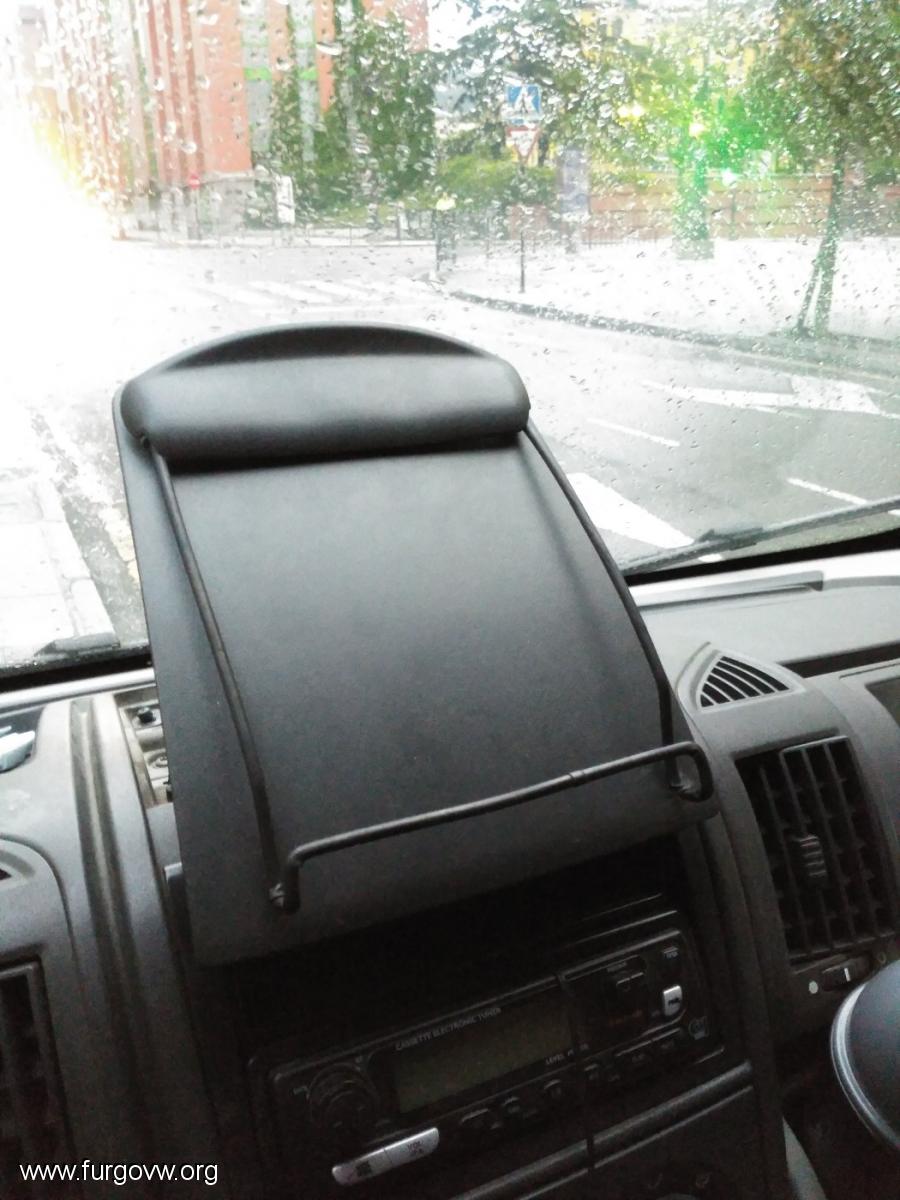

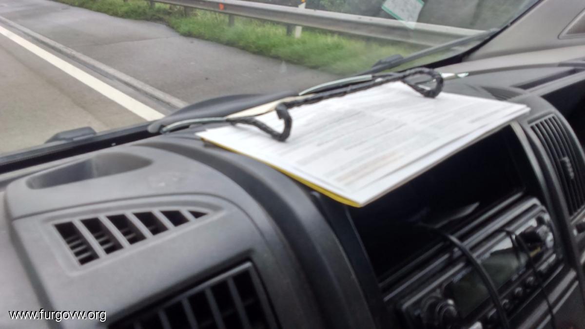

Bueno, cómo hoy estoy desatado y tengo algo de tiempo os regalo mi primer "brico". Es una chapucilla pero me da mucho juego.
Sabéis que las Ducato, algunas, tienen el portadocumentos del salpicadero elevable. Las nuevas versiones ya vienen con el un soporte para tablets incluida.
He tratado de investigar, pero no me da la vida. Supongo que se pueda comprar una nueva y adaptarla de alguna forma a mi salpicadero, pero ahora no puedo ponerme a ello.
Así que, al final, la tablet iba medio colgado y se caía cada poco.
Así que, cansado, un día en la pausa para comer, cogí un trozo de varilla roscada fina que tenía por la furgo y con los alicates le di forma. Me sirve de clip para los papeles.

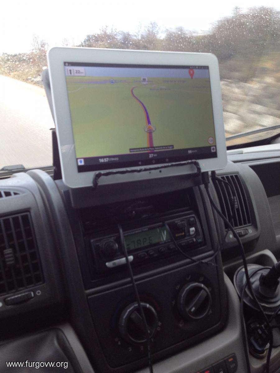

Y para la tablet
La forré con cinta aislante, pero queda algo cutre así que este finde, me lié y la forré con termoretráctil y quedó bastante bien.
Pues nada, espero que os guste la solución.

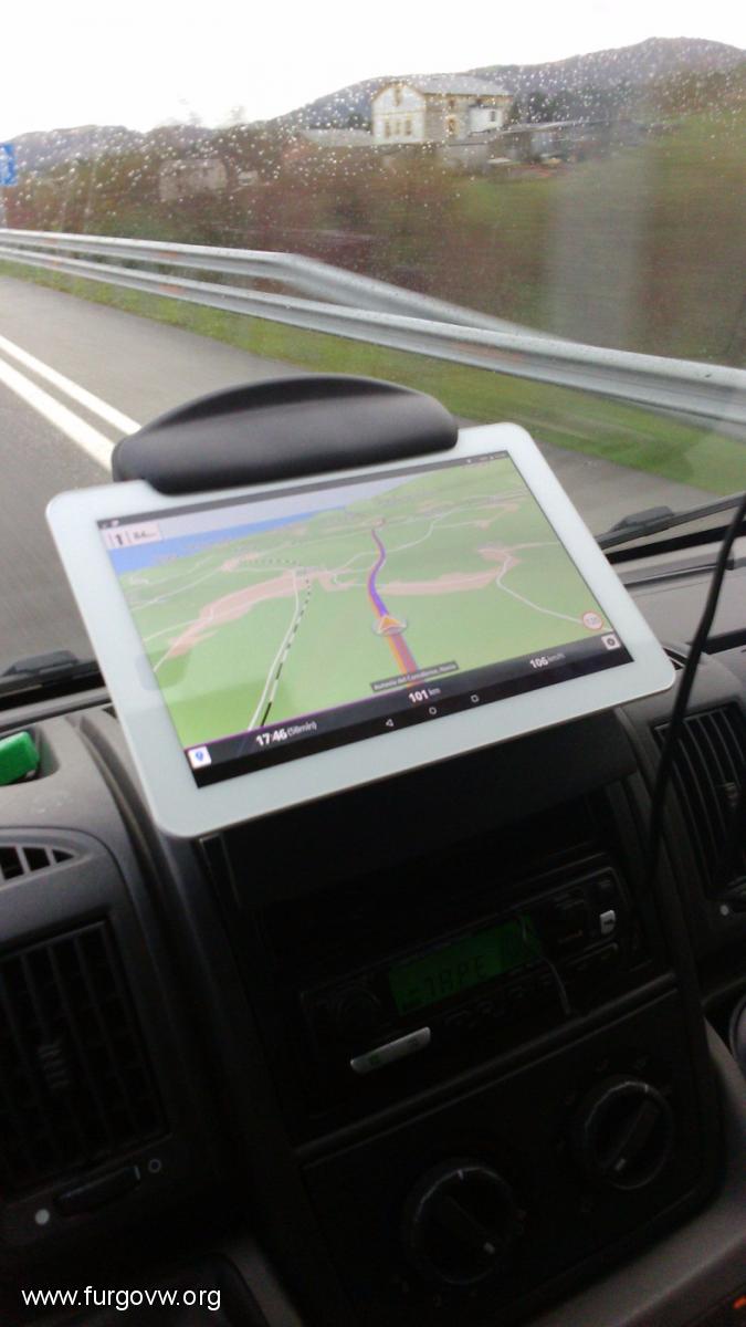

Buena solucion para la tablet ¿no te molestan los reflejos?
Si es cierto que refleja, pero cuando refleja lo que menos me molesta es eso, es el sol de frente. Por ahora me va bastante bien, no me molestan demasiado. La verdad es que el ángulo es bueno y la tablet, con el brillo a tope, a penas refleja y se ve muy bien. No carga por el USB con tanto consumo, pero se ve.
En cualquier caso, la ventaja de la varilla roscada es que puedo darle la inclinación que quiera con sólo doblarla un poco más.

jackblues
quedó guapo, si señor!! pero no se te va la tablet hacia los lados en las curvas y rotondas??

Cita de: jackblues en Junio 01, 2016, 20:45:12 pm

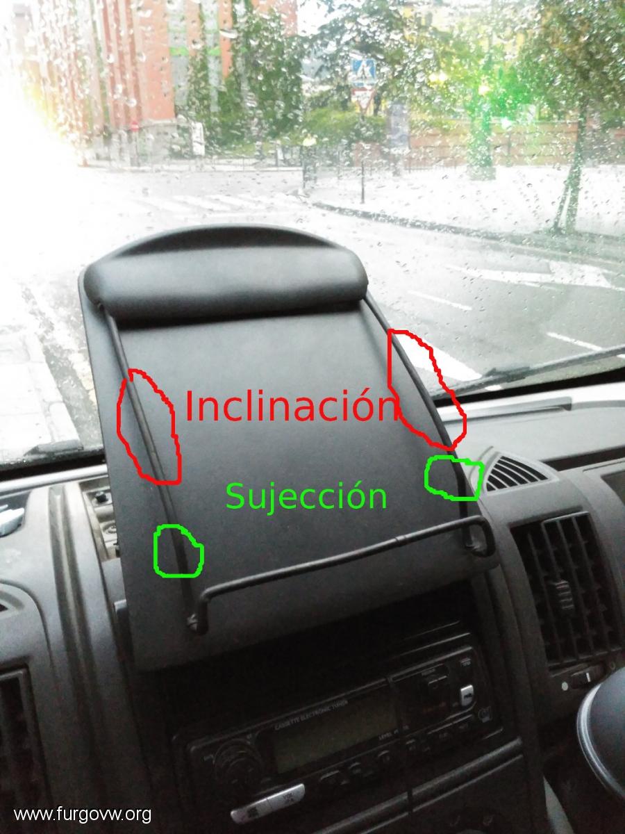

Ni se mueve. Por un lado, las tablets tienen un culo poco resbaladizo. Por otro, el propio termoretráctil hace de antideslizante. Pero el truco es en dejarlo apretado. Es complicado de explicar aunque yo lo veo claro. A ver si lo consigo.
El "soporte" tiene 2 dobleces: una que regula la inclinación de la tablet y otra que regula la sujección.
Con ese pliegue marcado en verde tan abajo consigo que la propia tablet haga palanca y se aprisione más fuerte contra la sujección frontal del soporte. La apertura del hueco es justa, pero permite poner y sacar la tablet sin problemas. Pero al soltar la tablet, la parte alta se va para atrás y "apreta" la tablet por abajo.
No se si conseguí explicarlo bien o la lié mas... Para más aclaraciones: unas birras.  ;D

jackblues
.bien. Ya lo entendí. Las birras cuando vengas por Coruña  ;)

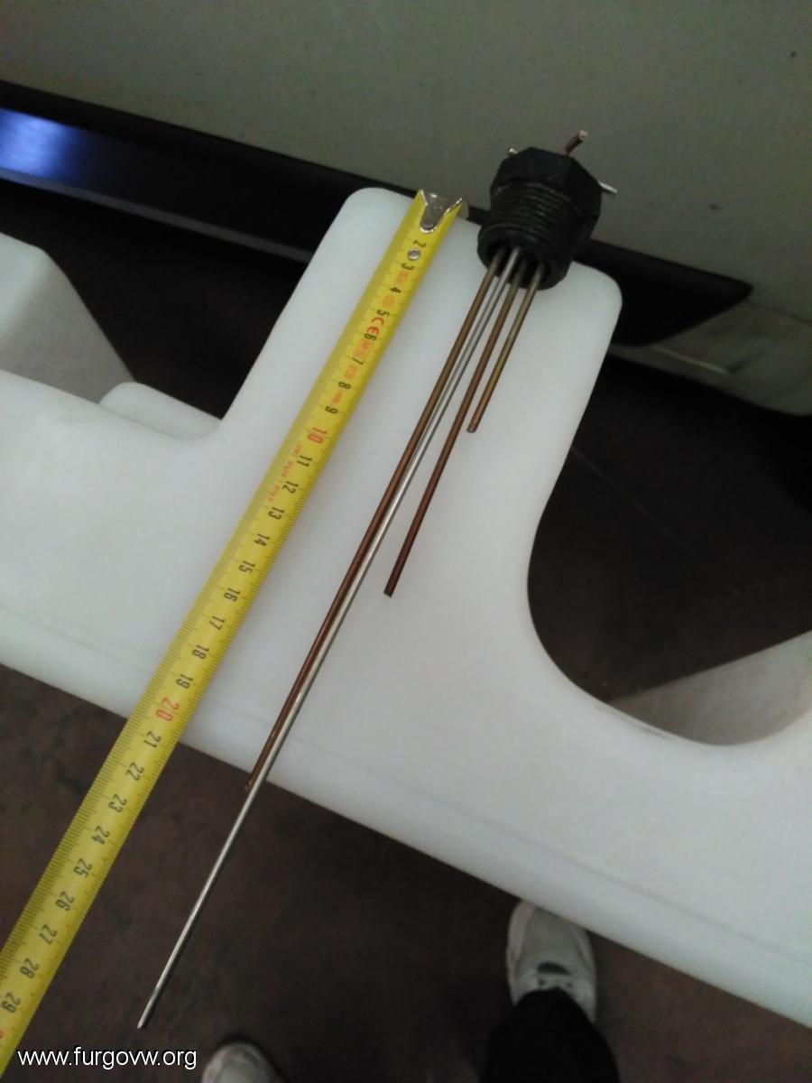

Estoy empezando, con 10 meses de retraso, a colocar el depósito de grises. Tengo una sonda que me regaló un forero. Es muy larga para el depósito, pero supongo que si lo corto porporcionalmente, funcionará igual, no? Me marcará lo que yo le diga que es el 100, el 75, el 50 y el 25. O el 75, 50, 25 y 0.
No?
Un saludo,
perroflautero
Sin problema, es una sonda básica, se cierra el circuito por contacto con el liquido, puedes cortar

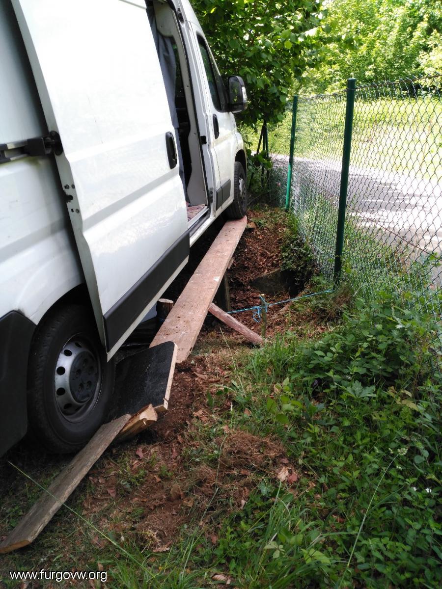

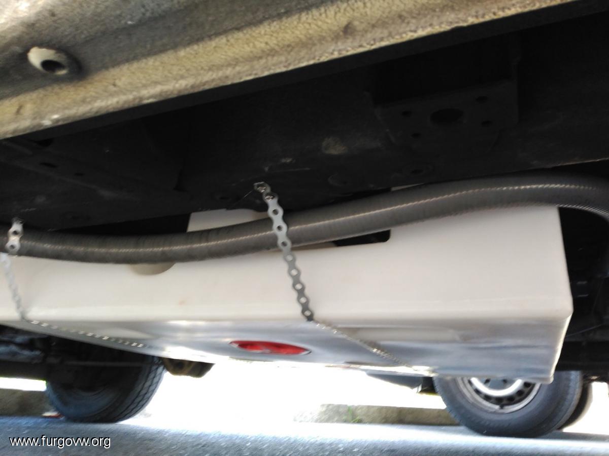

Bueno, al final localicé un foso "natural" y allí colgué la furgo para trabajar tranquilo.
Ya tengo el depósito de grises colgado. Con las cinchas de sujección. 2 concretamente. Alguien lo ha sujetado así? Tendré que meter algo más para sujetarlo? En principio, todo indica que sujeta de sobra el peso del depósito porque cada cinta sujeta en teoría 150kg (llevo 2, eso supone 300kg de márgen) y el depósito rondará los 100kg. Pero las dudas no me las quito de encima.

IRONVAN
Pues no te fíes mucho de esas cintas. Con el tiempo tienden a oxidarse y no serás el primero al que le fallan. De hecho al forero "trafik" se le cayó el depósito al suelo en marcha!!!
Mi idea para sujetarlo es hacerle un armazón con perfiles en  "L"  y sujetar éste con una pletina de acero atornillada con métrica 8 a remaches roscados instalados en el lateral de las vigas. Prefiero eso que algunos sistemas con varilla que he visto para no colgar la rosca del remache en tracción directa. De la forma que te digo el tornillo tracciona del remache a 90 grados lo que disminuye el esfuerzo en la rosca.
Hay mil sistemas, el que te digo es uno más, pero de las cintas no te fíes demasiado.

jackblues
al margen de la opinion de Ironvan sobre la estructura en L que tambien comparto, te aconsejaria que metieses un par de cintas mas al otro sentido. es decir, de delante hacia atras y que cambies esos tornillos que parecen roscachapa por unos remaches roscados y tuercas m6. asi, si no quieres meter la estructura metalica en L por el motivo que sea, llevarás algo totalmente seguro ya que los tornillos roscachapa acabarán aflojando con las vibraciones. lo sé por experiencia con mi boxer, que se le aflojaron unos cuantos de los que tenia sujetando el panelado.

gilbarrero
Cita de: IRONVAN en Junio 20, 2016, 00:46:47 am
Pues vaya basura de galvanizado!!!! Si, ya había pensado en meterle algo más de sujección. Ya he visto varios con angulares de acero galvanizado... habrá que volver al pueblo a sufrir la barbacoa de mi madre...  .meparto
Cita de: jackblues en Junio 20, 2016, 13:59:56 pm
Buena vista. Como verás he puesto 2 tornillos en cada extremo para que se repartan la tensión. Yo también sufrí las vibraciones.Hace un año que sujeté algunos tornillos con arandelas de autoapriete para hacer pruebas. He ido poniéndolas en todos los tornillos poco a poco. Los primeros ni se han movido.
Mi idea es revisarlos cada poco para que no se aflojen. Y si se aflojan, romper el cerdito para comprarme una buena remachadora y poner remaches roscados.  :'(
