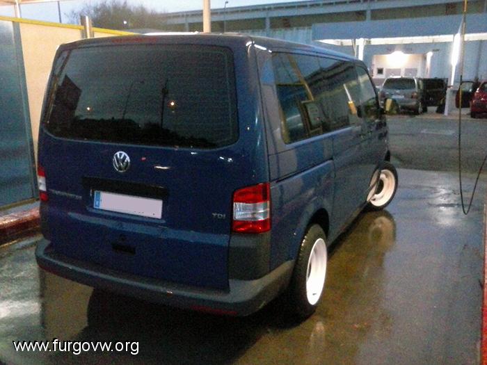

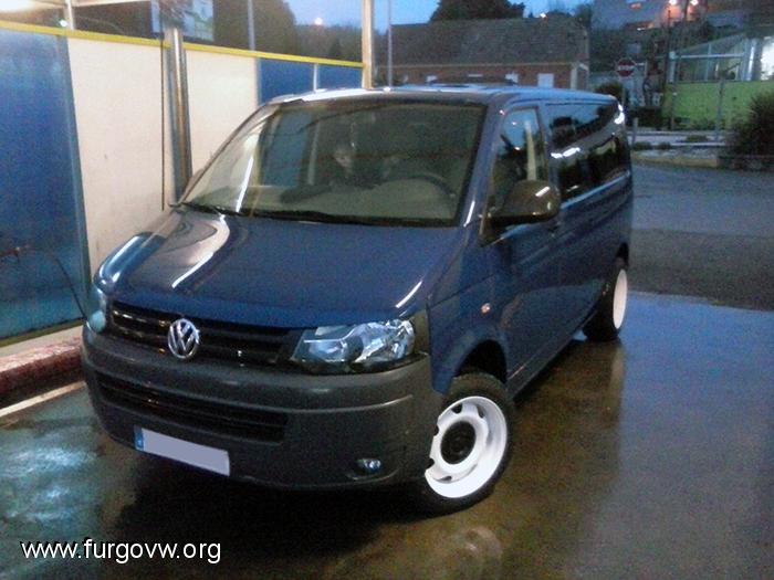

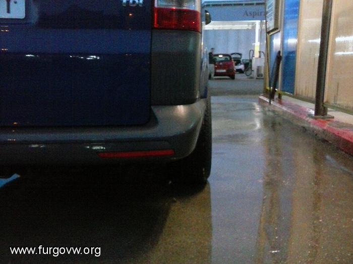

primeras imagenes de las steelies montadas, me encanta, quedan perfectas. Si alguno se aventura a hacerlas ojo con las medidas, por que queda muy a ras de la carroceria con 9'' y 9 1/2'' de ancho.
Se me fue un poco de presupuesto al final, pero bueno, estoy encantado con el resultado.
250 (4 llantas de acero)
400 (ensanchar y pintar)
412 (4 neumaticos nexen 8000 y alineado)
total 1062€

Quedan brutales, pero...no se pueden llevar steelies con esa altura de suspension, te tocara aflojar la pasta de nuevo jeje
jaja ya, a ver si antes de verano... tengo pensado comprar unas jom, son las mas baratas, pero he leido tanto malas como buenas cosas. El mes que viene paso la revision y tengo 2 años para probarlas y pensar si las homologo o sigo ahorrando para unas blistein, no hay color...

Hasta una vez, que luego es tirar el dinero!! Y con la bajada que necesita...tienes que irte a una roscada, mira el catálogo de kw a ver si hay variante 1 para esta furgo que será la opción calidad/precio más rentable
Para que luzcan como se merecen esas llantas, la furgo necesita una buena explotada, sino...no ha merecido la pena el gasto en mi opinión
