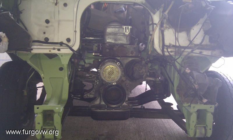

Aprovecho para enseñaros Lo que hicimos ayer. Con ayuda de nuestro socorrido carro reciclado y un par de cintxas pudimos colocar el motor en su sitio sin mucha complicación  .malabares .malabares
Primero colocamos la cuna y los tacos de motor en la carroceria, después acercar el motor en el carro con unos tacos y mucho cuidado, y desde dentro con una cintxa por cada soporte del motor y a su sitio.  .palmas
Ya va quedando menos!
