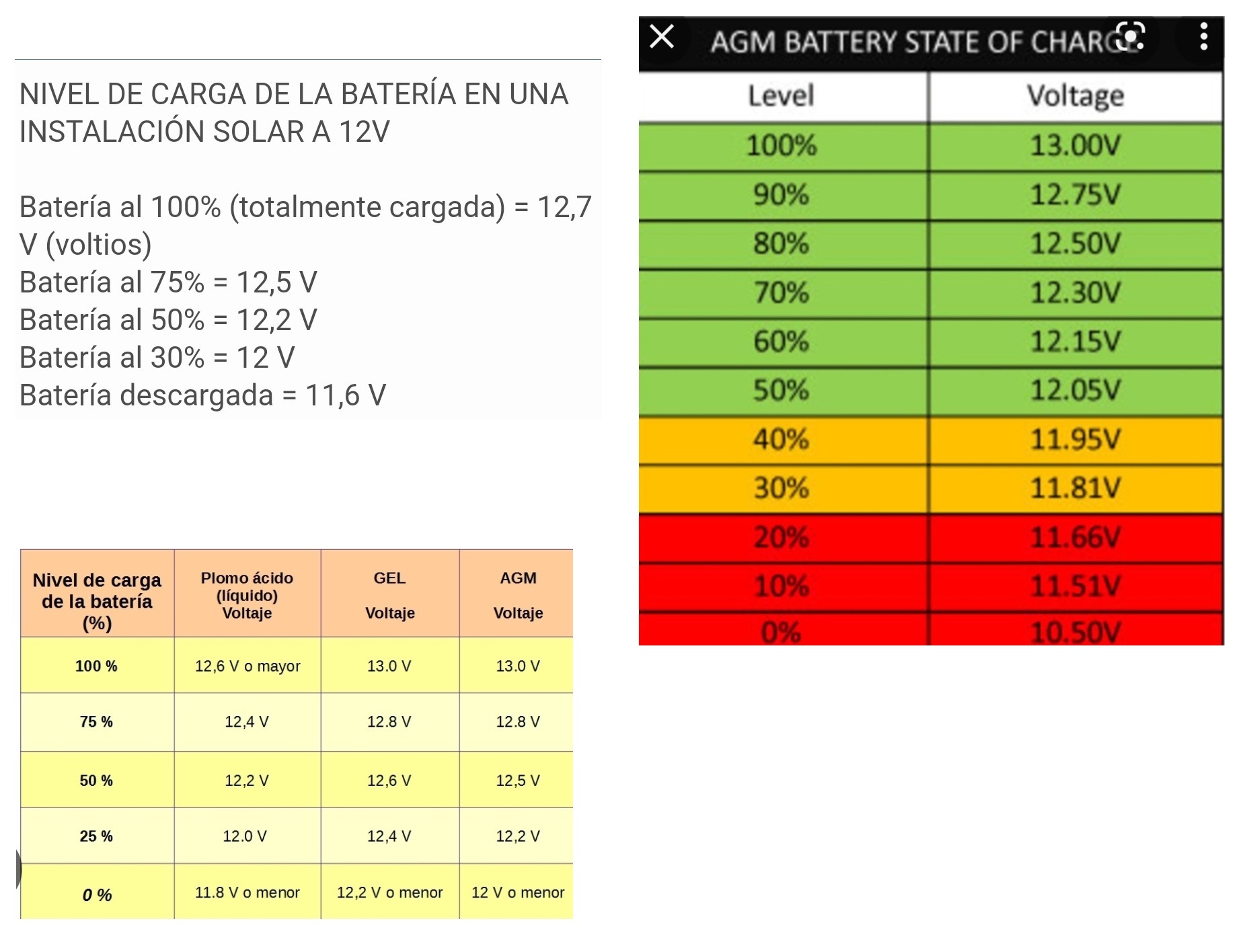

oier
Cita de: Iosaneta en Diciembre 07, 2022, 23:44:33 pmMe dejas a cuadros con esa apreciación, he visto muchas tablas que siempre son aproximadas y a 12,2 no marca absolutamente ninguna al 50%, me dejas con la gran duda... entonces a 11,9V estaría al 25-30%, no?
Salud.2
Yo siempre lo he visto así intento que nunca baje de esos 11.8v, Te diría que en la centralita de nuestra Camper que por debajo de los 11,9v se te encienden los led amarillos marcándote que te queda el último tercio de capacidad.
Enviado desde mi M2007J3SG mediante Tapatalk
Matiko
Yo tengo estas 3 tablas sacadas de internet y no me aclara nada, decidí que bajando de 12,25 había que enchufar o arrancar que hasta ahora no me había pasado.
valtasar
Yo también me fío más o menos de esos datos pero siempre que me fijo en el dato tiene que ser con un consumo, no medir en vacío.
Suelo encender todas las luces o abrir el grifo para ue arranque la bomba o con la calefacción funcionando o lo que sea.
