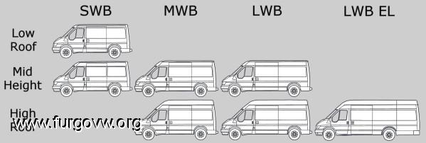

Si le llaman L1 a la mas corta 4,87m largo solo se fabrica en H1 y H2 = 2m y 2,33m de alto, por tanto si es H3 = sobre-elevada , puede ser L2 , L3 , o jumbo trem , esta última es superlarga y no hay muchas.
ESERO
Mi impresión es que es un L2-H3. Si tiene 5.40 de largo entonces acerté. La L1 tiene 4.80 y la L3 6.00. Creo que la jumbo 6.40. En cuanto a la altura la tuya es H3 seguro, mas alta que esa solo delta el techo de fibra westfalia que ponen en las big nugget que son 10-15 cm mas.

Para adivinar el modelo en cuanto al largo , hay que observar la distancia entra el hueco del guardabarros trasero y la puerta lateral , se puede apreciar en el dibujo anterior.
En cuanto a la altura hay que observar el bota-aguas del techo , ejemplos , la furgo de Micky y la de Jolusera  lleva el bota-aguas en lo alto del lateral cerca al techo = H2 semi-elevada.
La furgo de Josemanuel lleva el bota-aguas a 30cm mas bajo del techo = H3 sobre-elevada

 El vierteaguas solo varia con la altura "H" y no con el largo "L"
H1 vierteaguas justo encima de las ventanas.
H2 vierteaguas a 4 centímetros debajo del techo.
H3 vierteaguas a 30 centímetros debajo del techo.
Solo la pequeña , L1= (4.87m largo) tanto de techo bajo como semielevado son iguales la puerta lateral y vierteaguas, únicos dos modelos que existen se ve en la foto.
